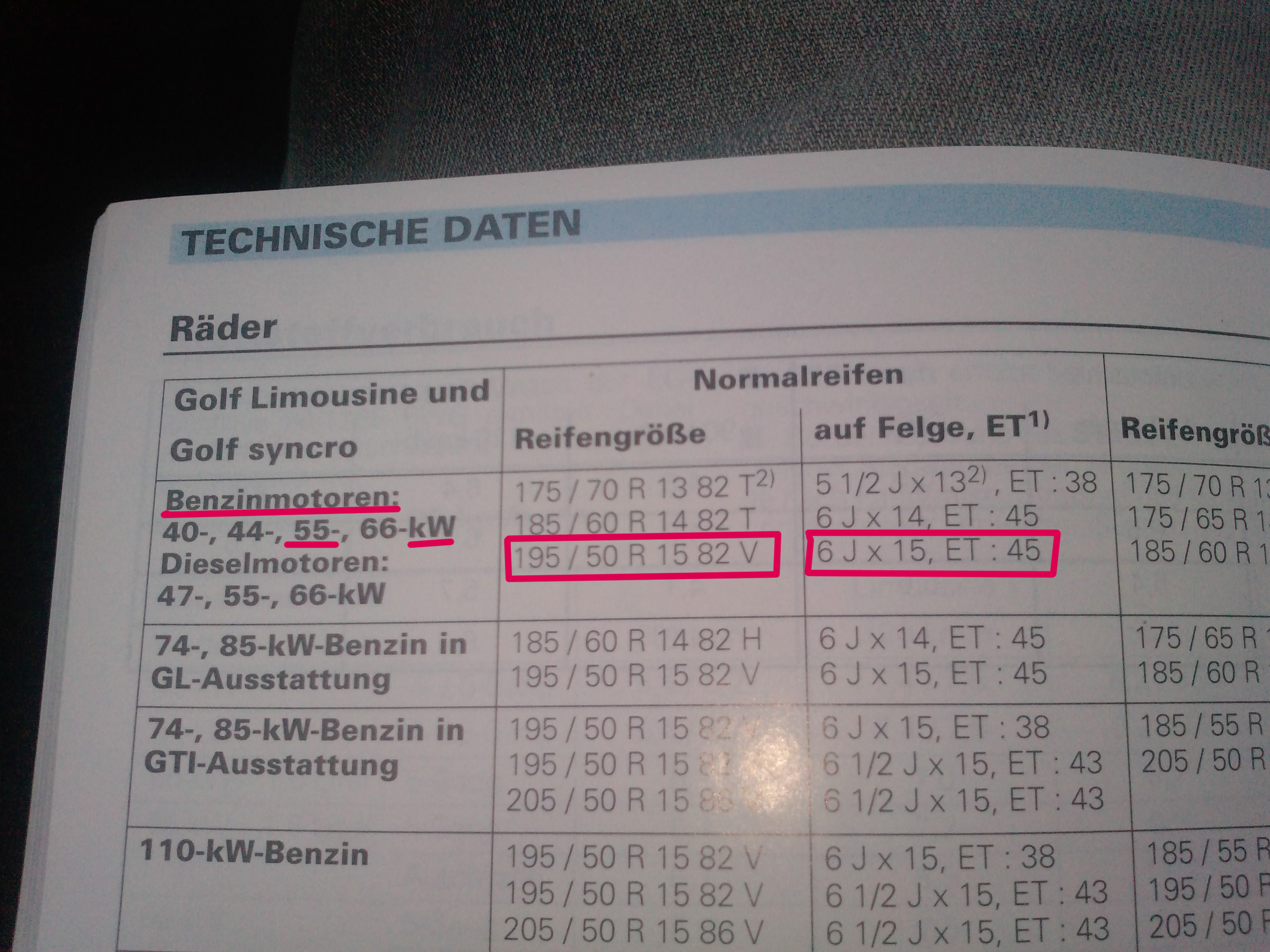

Ich habe mir BBS Felgen (original VW mit Logo) in der Größe 6Jx15 ET45 inklusive Sommerreifen in der Größe 195/50 R 15 82V gekauft.
Diese würde ich gerne nächsten Sommer fahren.
In meinem Fahrzeugschein steht aber nur die Reifengröße von 185... eingetragen.
In der Originalen Betriebsanleitung von meinem Golf steht aber wiederum folgendes:
Es sind 3 Reifengrößen angegeben. Unter anderem auch genau die oben genannte inklusive der Felge. (Für den Sommer)
195/50 R 15 82V // 6Jx15 ET45
Darf ich die nun einfach montieren und fahren??!?!!?!
Wenn nicht, was muss ich tun?
DANKE im Voraus für Eure Antworten.
Grüsse!
ANDY°°
post-32986-026368200 1291982233_thumb.jp
Schwer zu sagen evtl. mal beim TÜV-Menschen deines Vertrauens nachfragen wie sich das verhält.
Oder mal beim Hersteller nach einer ABE suchen.
Hilft dir jetzt nich viel weiter aber so würd ichs mal versuchen.
mattes
Wenn du den neuen Fahrzeug schein hast ist das Normal da wird nur noch eine Standardgröße eingetragen aber die anderen sind Trotzdem Freigegeben so war es bei mir war mir auch unsicher und hab beim TÜV nachgefragt und der hat mir das so erklärt :thumbsdown:
Habe für meinen Golf 2 das gleiche gebraucht, und hab von VW nen paar Blätter zugeschickt bekommen wo alle Felgen mit Größe, Reifengröße und Bild draufwaren die ich fahren darf. Evtl gibts das für den 3er auch.
Danke soweit!
Da es also in der originalen Betriebsanleitung von VW drin steht - gehe ich mal davon aus, dass ich die so montieren und fahren darf.
Bei Kontrolle kann man sich dann bestimmt auf die im Handschuhfach mitgeführte Betriebsanleitung berufen.
Es gibt beim TÜV einen Räder/Reifenkatalog! Dort stehen nach ABE des Kfz sortiert, alle erlaubten Reifen und Felgen drin! Original wie Zubehör!
