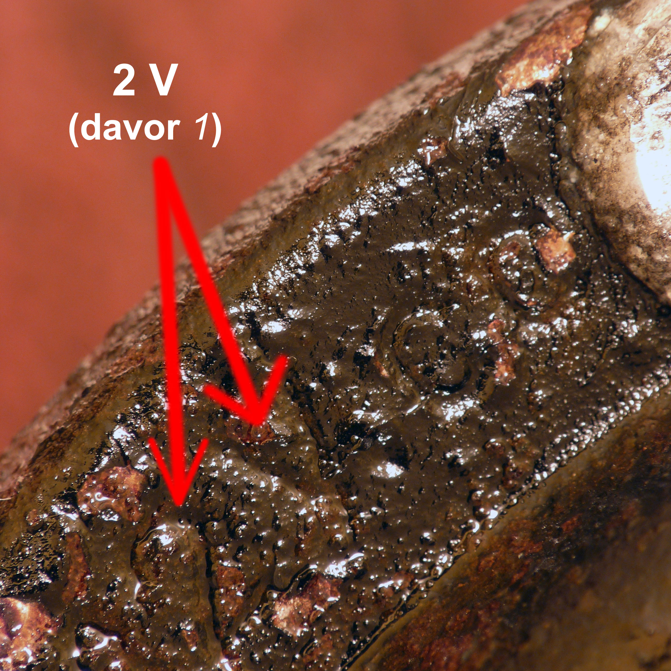

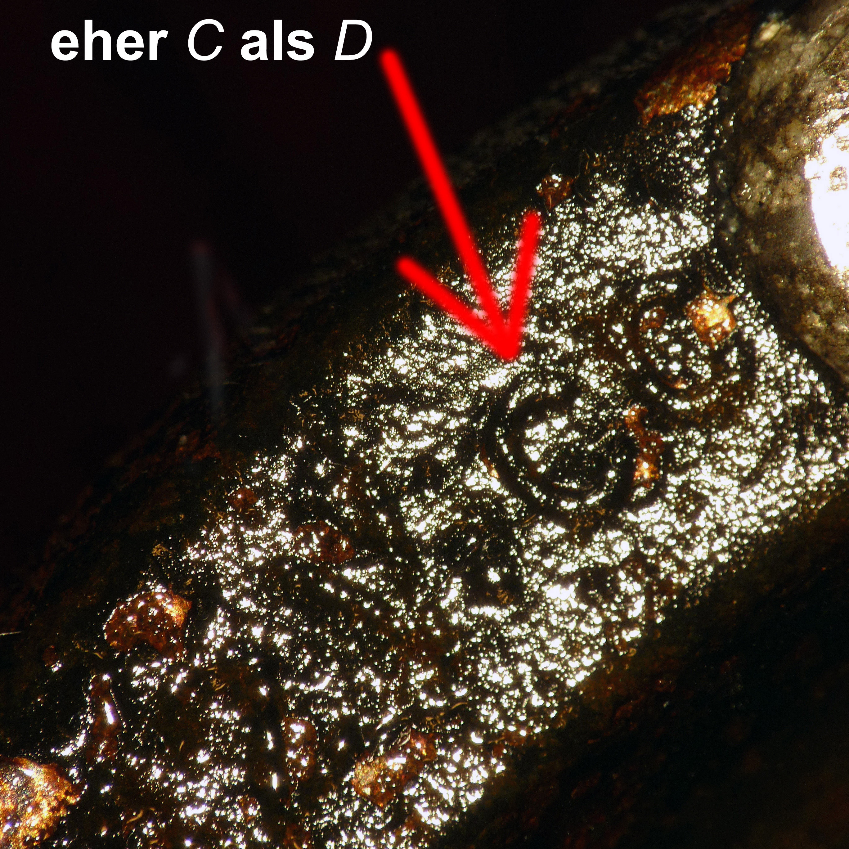

So habe noch einmal Bilder gemacht.
An Timme: Bei mir kommt ja Sound, nur ich finde ihn zu leise bzw. denke, dass da nochmehr rauskommen kann.

Was steht vor den 12V? Ansonsten besorg dir eine neue Hupe und häng die Batterie rein. Alles andere ist doch nur Zeitverschwendung.
Bei mir war die Hupe auch leise und gurgelte vor sich hin ohne Batterie ! Mit war sie dann gut hörbar!
Ganz klar die Fehlende Batterie! Du bekommst dadurch pulsierenden Gleichstrom auf die Hupe, mit der kann die nix anfangen. Das sich das Geräusch ändert kommt durch die Regelung der 12V zustande, die schneided die "peaks" auf der Ladeleitung früher oder später ab.
Batterie rein und gut!

Ihr seid also der festen Überzeugung, dass es keine Schnarre ist? Ich werde dann morgen mal das Geräusch aufnehmen und auch nochmal mit 'nem Multimeter untersuchen, ob dort 12V Gleichspannung rauskommen.
Wie gesagt ich habe noch nie wirklich eine Schnarre gehört aber ich weiß, wie sich eine Hupe anhört,deshalb dachte ich, dass es sich bei diesem Geräusch um eine Schnarre handeln muss. Achja vor 12V steht auch nichts von AC oder DC ... Nur noch ein paar Nummern.
