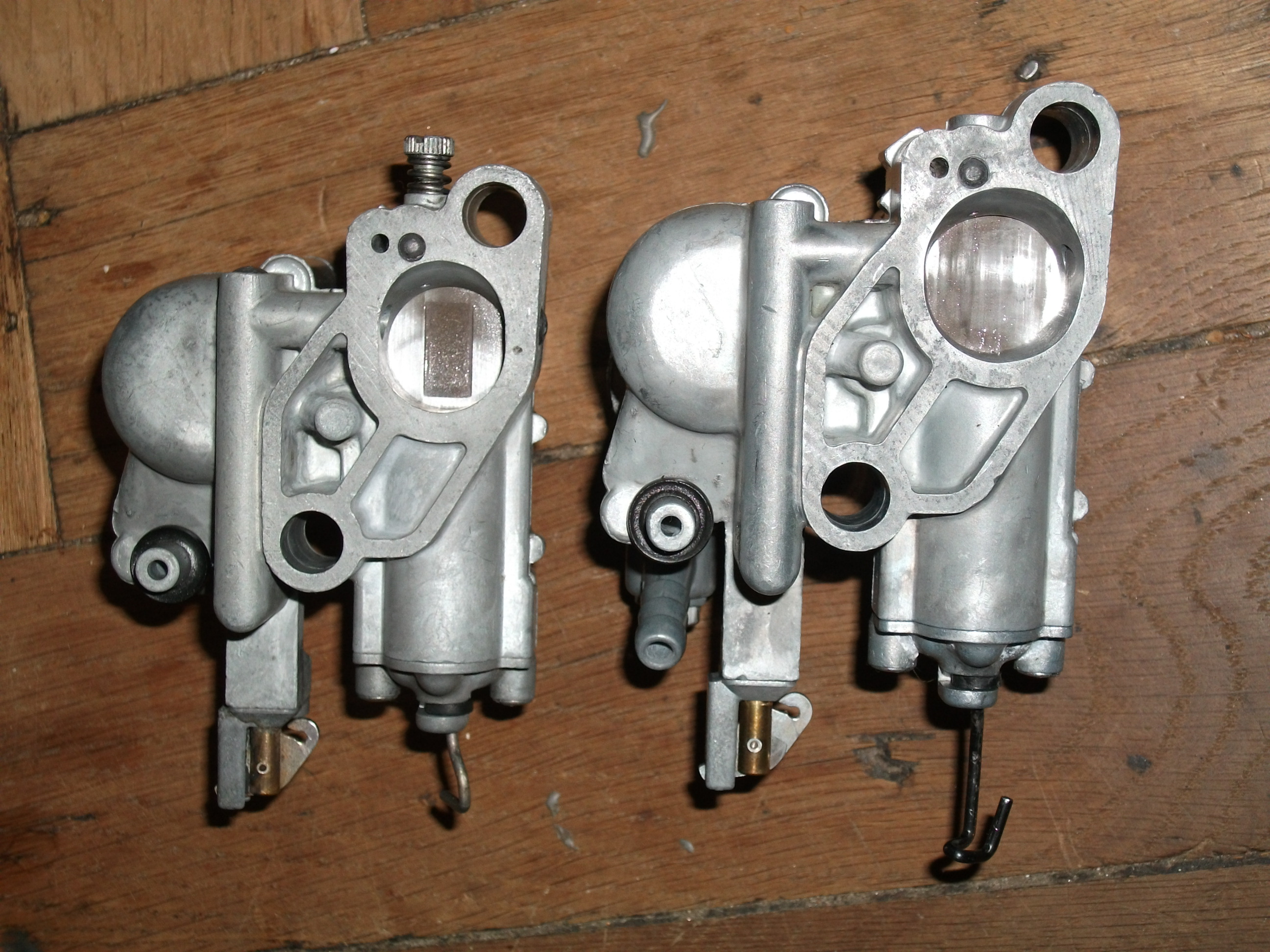

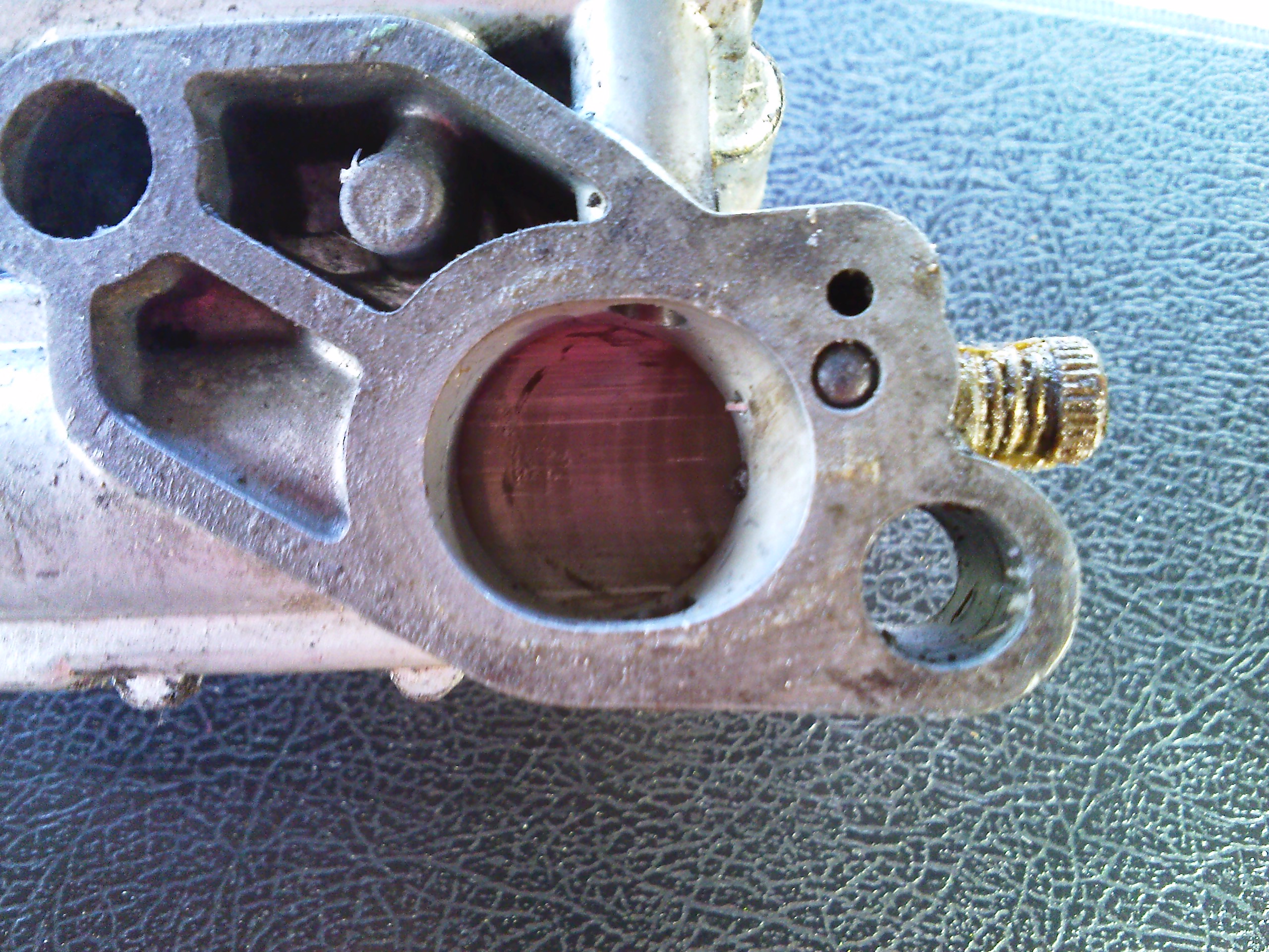

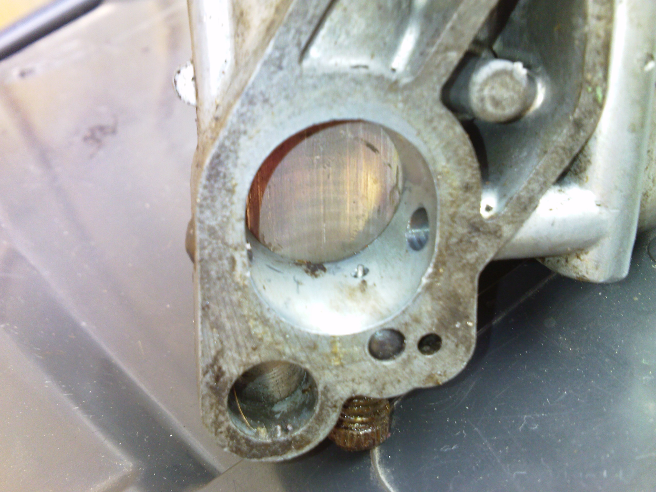

Moin Moin,
ich hab zwei identische Si 20/20 Vergaser und nun bin ich mir nicht sicher ob die ovalisiert sind? Vielleicht kann mir ja einer von Euch helfen. Ich hab e auch noch nen abgedrehten DR 135ccm Kopf, kann ich den problemlos auf mit meinem normalen DR 135ccm Kopf tauschen? Müsste ich dann noch anders abdüsen?
Setup DR135; Luffi aufgebohrt; HD 104; ND 50-120; 22er Ritzel; Orginal Puff
Danke für Eure Hilfe!

Hab zwar gerade keinen 20iger SI hier liegen, aber die sehen recht original aus.
Ob Du den abgedrehten Kopf fahren kannst, wird Dir mind. die Messung der QK verraten.

zu den Vergaserbildern: miss doch mal die Bohrung aus, dann kann man schon mehr sagen.

Auf jeden Fall ist da ne menge Dichtfläche um selber mal nen Fräser in die Hand zu nehmen. :thumbsdown: (Vergaser)
Bearbeitet von vespa76
Jo, ich glaube einer von meinen beiden Gasern wird mal ein Übungsstück :thumbsdown:

Die vergaser sehen aber sehr oval aus. Normaler weise sind die untenrum rund aus.
Der ist original, hab hier mal ein Bild von einem originalen SI20 neben einem ovalisierten, man beachte, dass der originale ovaler ist als der ovalisierte :thumbsdown:
