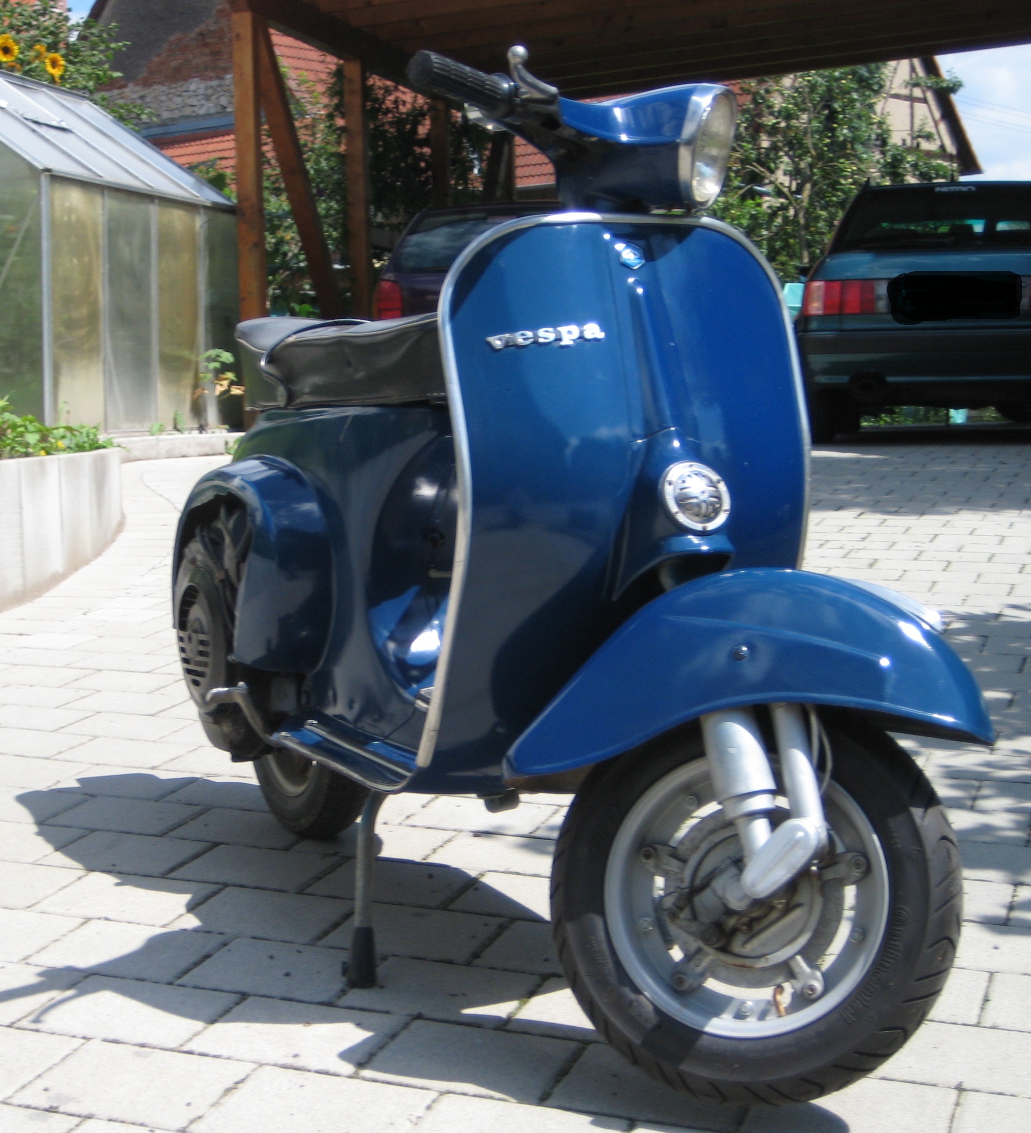

Hier mal ein Bild der hübschen...
post-36333-034050500 1281384339_thumb.jp

Was dann ist kann ich auch nicht Sagen... Evtl. Papier besorgen und dann "ähm häm" ihr wisst schon was machen, das muss jeder für sich entscheiden...
Aber bei einem Tauschrahmen wurde meines wissens nach die selbe Nr. übernommen, sprich die wahren Blanko ohne Nummer bzw. Zahlen ?
100%ig weiß ich es aber nicht...
Zumindestens hab ich schon gute 2 Hände Motoren gesehen mit z.b. VMA2M und aus wars, keine Nummer und 100% Original, das ist dann ein Tausch Motor, oder Block.
Wenn Bj. 74 müss deine PV die alte Ovale vernickelte Lenkschloßabdeckung haben, ab '80 wurde ein Zylindrisches Schloßrohr verbaut mit Alukappe... Um das ganze etwas einzugränzen...
Sowas ist immer :thumbsdown:
