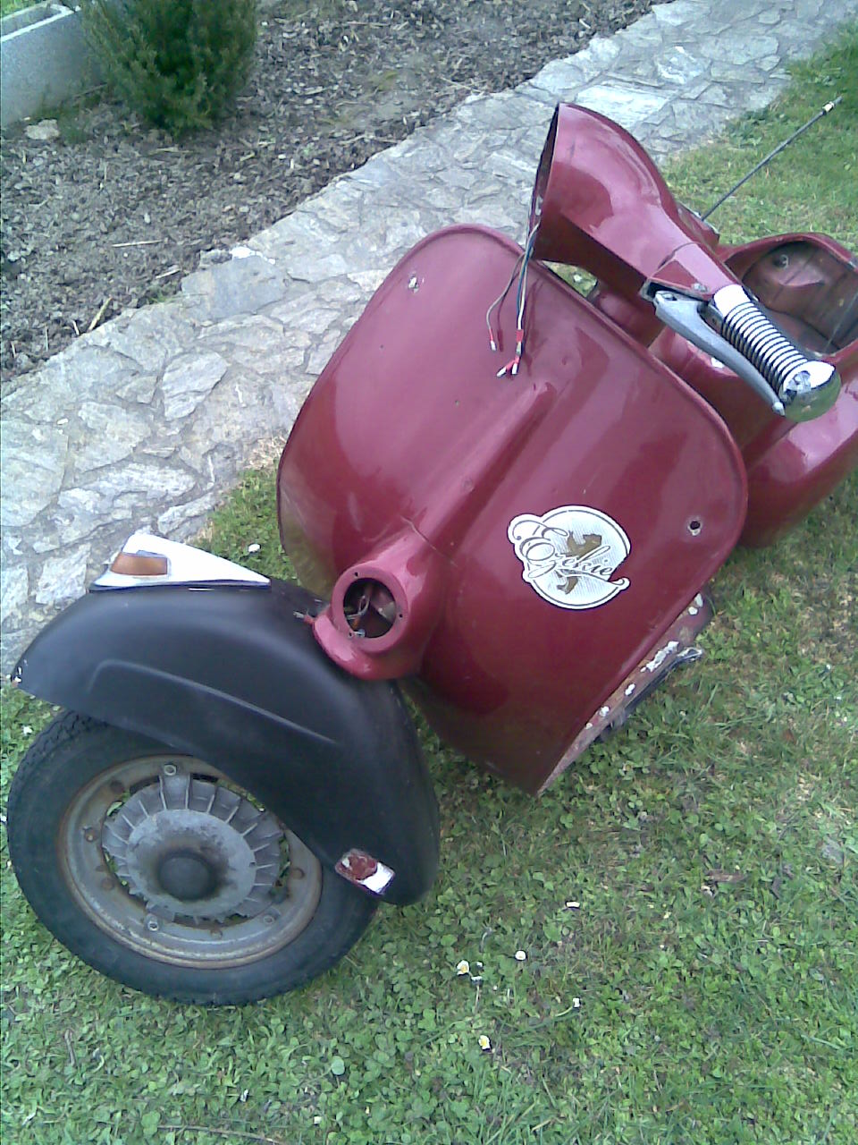

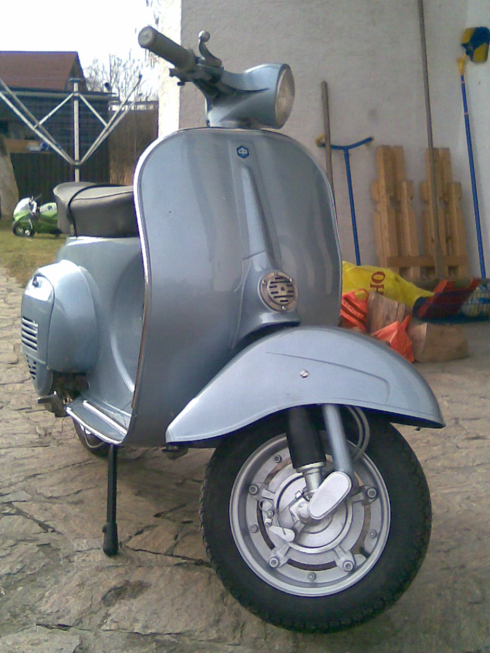

post-1507-041531100 1279133955_thumb.jpg vorher
post-1507-089388700 1279133977_thumb.jpg nachher
die investitionen lohnen sich allemal ,vorallem weil man länger was davon hat :crybaby:
