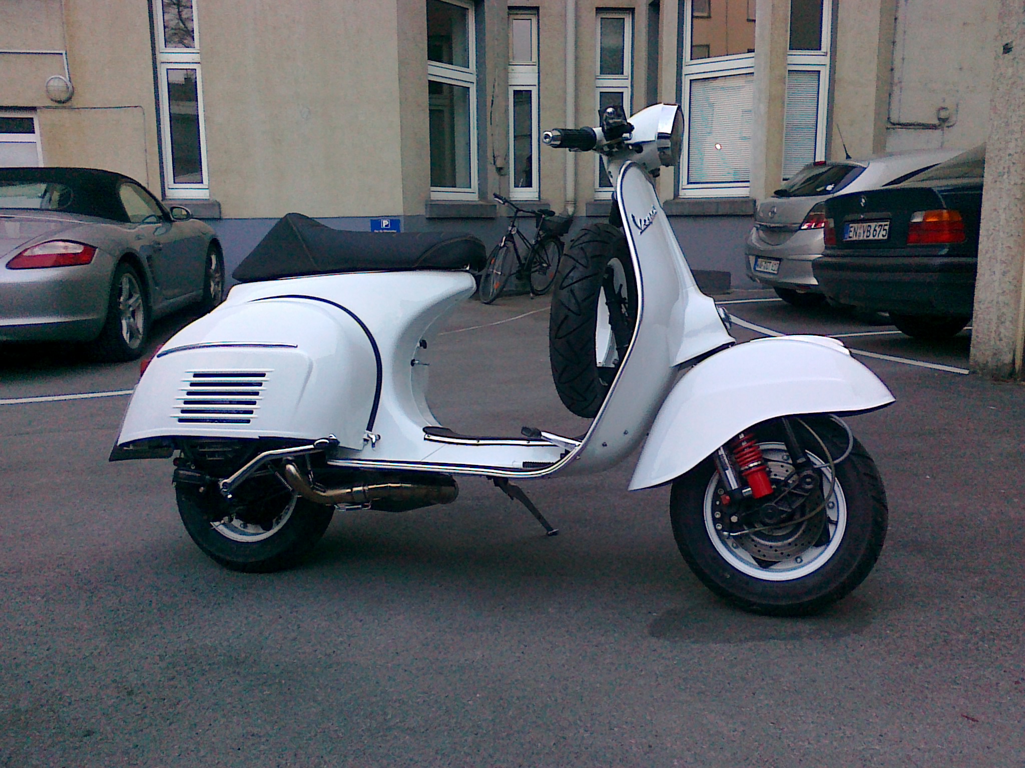

übrigens, verdammt hübsche sprint :crybaby:
Servus, und danke für das Lob,
den Cockring habe ich schon (siehe Eröffnungstopic), ist jetzt auch dicht.

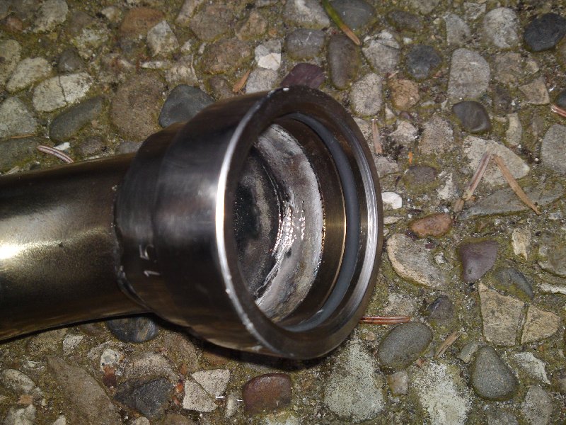

by the way: so sieht mein Vitonring (Zylinderseite) aus:
