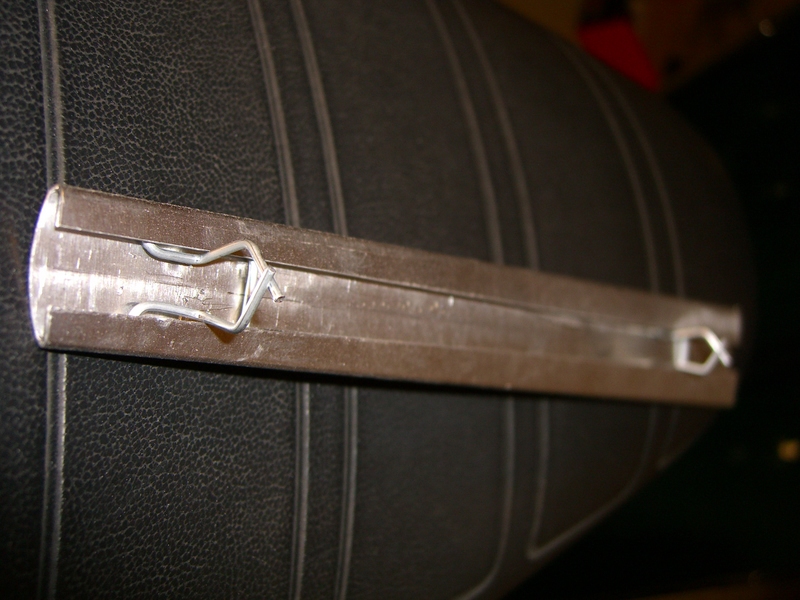

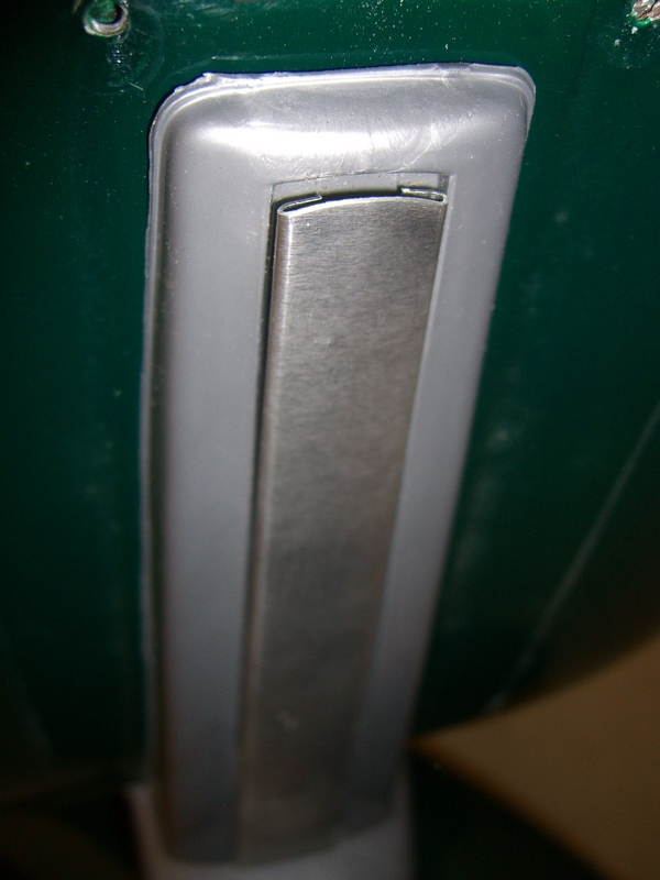

Vielen Dank. Hatte schon zwei Bilder gemacht. Hab das Teil tatsächlich von Sip - war als Original gekennzeichnet - kam dann aber in einer Tüte mit allen möglichen Logi drauf, unter anderem eben auch "vespa" (nicht Piaggo). Ist das Original??? Gibt´s eine gute Quelle für Originalteile
Seis drum. Jetzt wo ich weiß dass die Teile angepasst werden müssen, geh ich mal etwas mutiger ran.
So sehen die Klammern aus.
und so, wenn der Einsatz in der Kaskade sitz:
nicht sehr schön, was!
Die Klammern biege ich weiter zusammen und kürze dann den oberen Teil entsprechend? Hab ich das richtig verstanden?

Oben das sieht echt Scheiße aus,Hast Du Sie nicht weit genug noch oben Geschoben?
Dann muß Sie ja auch unten Überstehen.
Mfg,
Wilfried
Klar. Das gehört natürlich bündig. Das hätte ich für das Foto besser machen können. Wollte nur zeigen, wie weit das Teil von der Kaskade absteht.
Die Klammern brauchst Du nicht zu kürzen,wenn Sie Bündig in den Löchern Verschwinden.
Eventuell etwas Auseinander biegen,das Sie richtg Halt in den Löchern haben.
Mit dem "Abzwicken ist Nur der Fall,fals die Klammern sich am Beinschild hinten Abstützen.
