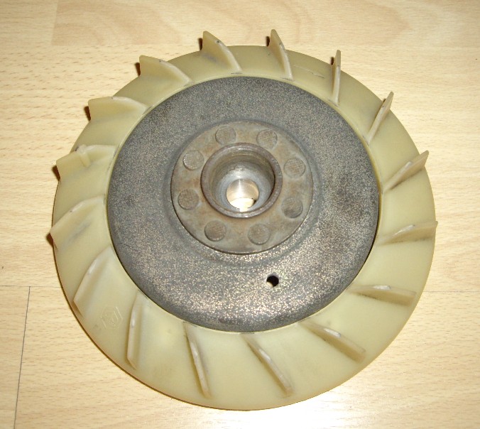

Servus zusammen,
ich hab mir ein weißes, originales HP4 Lüfterrad gekauft.
Dieses hat einen Zahnradkranz da es ja für die Elestart-Modelle verwendet wurde.
Nun meine Frage, wie man den Zahnradkranz am besten entfernt? Die Nieten aufbohren oder die Köpfe vorsichtig mit nem Dremel abflexen?
Wäre super, wenn mir da jemand weiterhelfen könnten!!!
Danke
Flo
Flex funzt 1 a, hab ich schon drei mal gemacht. und wenn die Schaufeln unten sind gleich kurz mit dem Sandstrahler drüber dann schauts wieder aus wie neu.

Sodala, nun ist das gute Stück ohne Kranz.
Einfach genau so vorgehen, wie weiter oben beschrieben.
