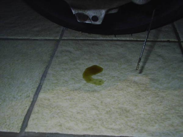

vielleicht sollte ich noch anmerken, das ich die suppe mit nem taschentuch weggemacht habe, aber nun wieder genausoviel da ist, siehe bild.

nur mal so als ernsthafte überlegung, könnte das öl nicht ev. von woanderst kommen?
kupplungsdeckel zb?
der O-Ring der den Arm abdichten soll wird gern undicht, da rinnt das öl dann den kuluzug entlang und wenn der so steht wie deiner eben weiter richtung boden.
ist mit foto recht schwer zu beurteilen aber den kuluzug sieht auch ölig aus.

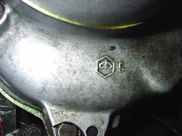

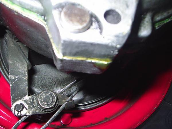

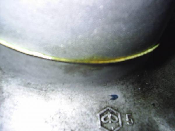

ist trocken. es tropft anscheinend an zwei stellen - unten am block unterster punkt, und zwischen raste und block unterster punkt. siehe bilder. es fehlt eine tropfspur von raste zum block unten übrigends, so ist auszuschliessen, das es beides von der raste kommt.

block kann hald von oben an der "rinne" langlaufen. also entweder du kommst damit zurecht, oder du machst kleines vollprogramm mit motor-auf.
geht ja bei PX (etc.) in eingebauten zustand. also nur hälften trennen, saubermachen und dann mit dichtmasse zusammenpatschen.
recht wahrscheinlich rührt das was du da hast von entweder etwas kurmmen dichtflächen, einer vermackten dichtfläche oder (im seltensten fall) von nicht mit dem richtigen drehmoment angezogenen motorbolzen kommen (aber dann hättest du dickere probleme als "tropfen" :-D

dichtflächen sind sauber und neue dichtungen wurden bei einer revision vor 3000 km alle erneuert..bisher hats nie geleckt, außer vom vergaser mal. konnte ich aber abstellen dort. misteriös ist eben, das zwischen den zwei tropfstellen anscheinend kein zusammenhang besteht.
