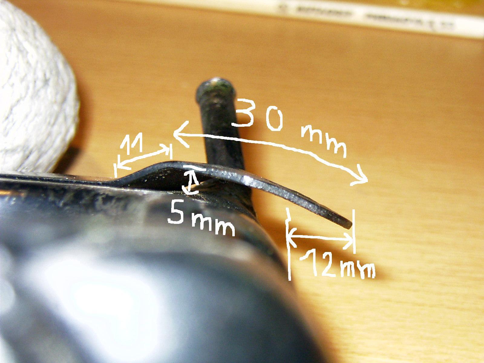

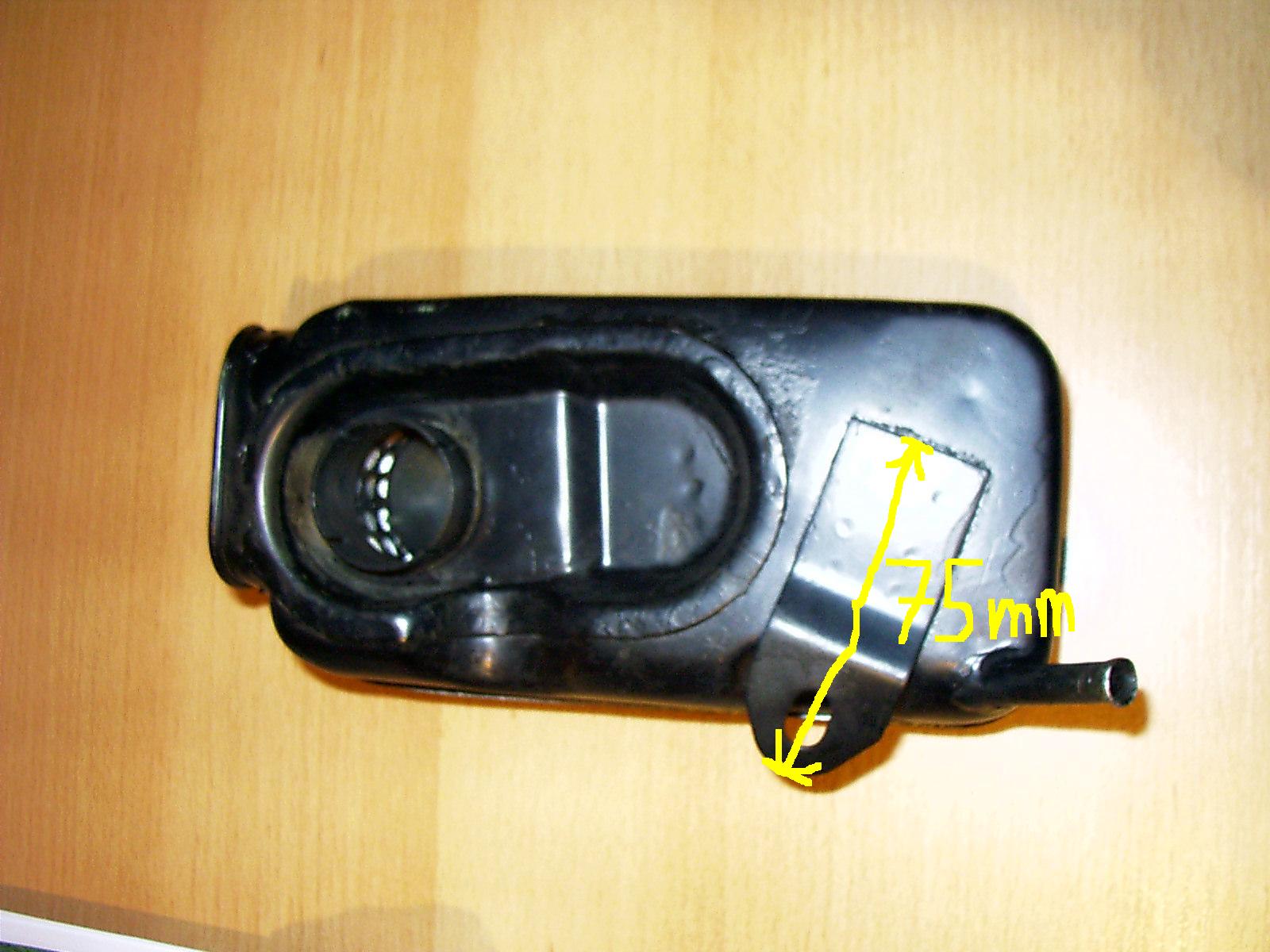

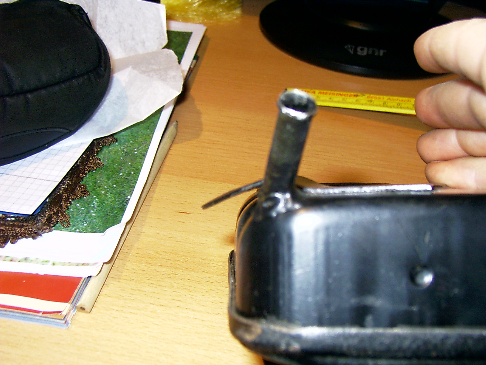

So, jetzt erst mal Bilder:
Falls du noch mehr Infos brauchst meld dich!
wenn du kurz bei mir vorbei schauen willst dann kannste einen in "live" sehen.. hab einen da... gruss
@xmaster60: Dickes Merci für die Pics, reicht glaub soweit... :-D
