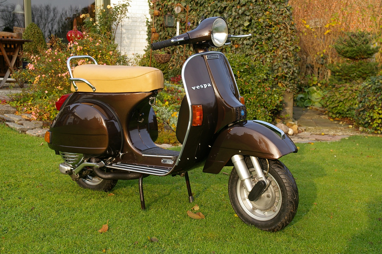

Blinkerkontrollleuchte bleibt dunkel P200E Bj79
Ich brauch nochmal eure Hilfe.
Wir haben noch das Problem das die Blinkerkontrollleuchte nicht blinkt(Birne und Fassung OK).Ist eine P200E mit Batterie und Parklicht.
Alle Blinker gehen,das Relais klickt für unser empfinden etwas leise,kann es sein das es nicht voll durchschaltet und so keinen Saft auf die Kontrollleuchte gibt? Diese ist ja direkt mit dem weiß/rotem kabel an dem Pin des Relais verbunden.Also gibt das relais auf dem Pin nichts aus,oder?
Habe auch schon was falsch verschalteten Blinkerschaltern gelesen,was hat es damit auf sich?
Hat das Relais einen Weg?
Was könnte noch falsch verkabelt sein wenn sonst alles geht?
Ist es normal das die Hupe ohne laufenden Motor in "Zündung-An-Stellung" geht?
Herzlichen Dank.
