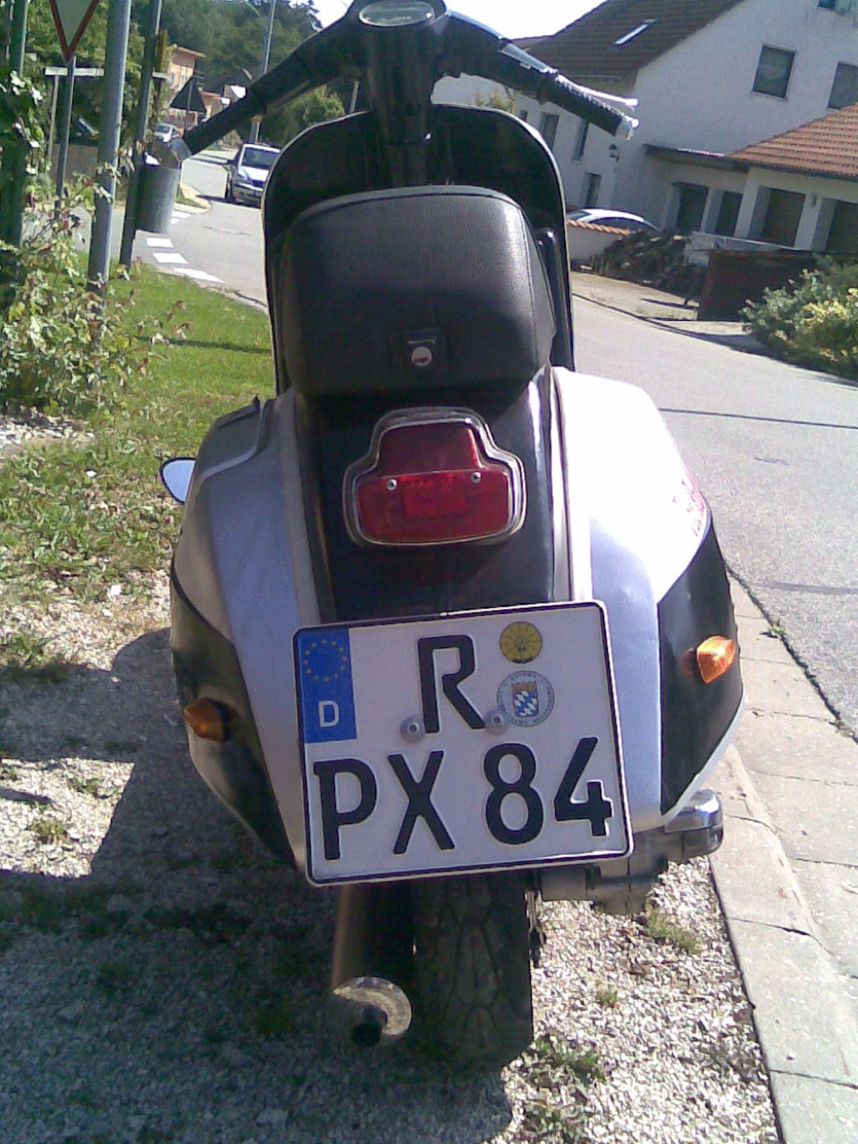

hat jemand von euch diesen auspuff aktuell montiert und könnte mir ein foto der rückansicht von der vespa machen? damit ich einmal sehen könnte wieviel platz ein ori reifen bei diesem auspuff hat?

danke für das bild, ist echt perfekt!
