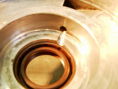

mir ist nur der lima ring als doppellippiger bekannt ... und der stammt wohl aus dem Gilera Runner! problem ist eben wohl dass nich beide dieser lippen vernünftig auf dem sirisitz abdichten können. ich hab das nicht genau geprüft obs nun passt oder nicht, ich habe aber geprüft, das die ölbohrung trotzdem frei bleibt und es somit keine rolle spielt, dass der siri etwas "dicker" ist!
das etwas unscharfe beweisfoto ist hier :-D ... der siri sitzt so wie er drin ist aussen bündig mit dem gehäuse!
mehr kann ich dazu dezeit nicht sagen, ich bin den siri auch noch nicht gefahren! soweit ich weiss ist eigentlich auch vorgesehn eine fettpackung zwischen den lippen zu platzieren :-(

ich hab mal einen eingebaut und nen Photo gemacht. er passt recht gut die Ölbohrung bleibt frei (nen knapper Millimeter) und die Staubdichtlippe liegt auch recht gut an der Kante des Absatzes der Dichtfläche an (hoffentlich hat das jemand verstanden)

habe diese Woche auch den gleichen Doppellippen-SiRi verbaut in meinem 80er Gehäuse verbaut, kann nur bestätigen dass da das Ölloch ebefalls frei bleibt und er wirklich gut sitzt...
