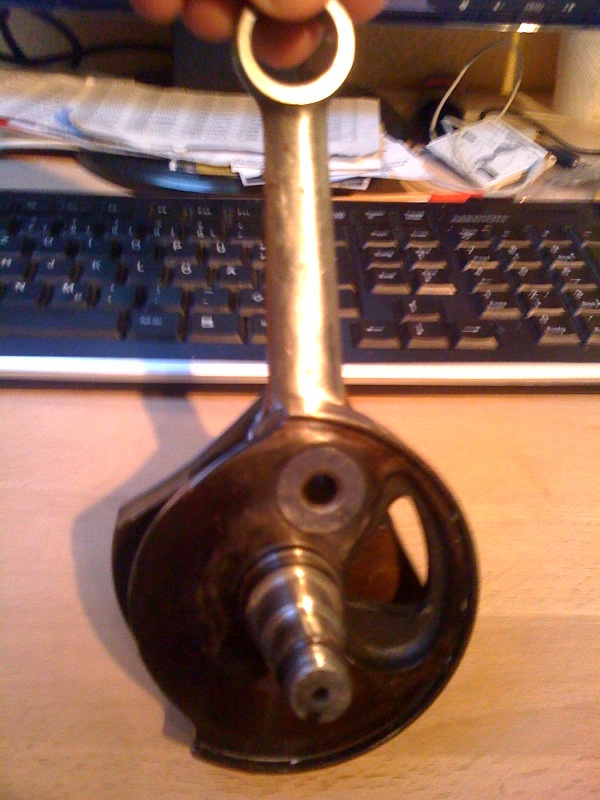

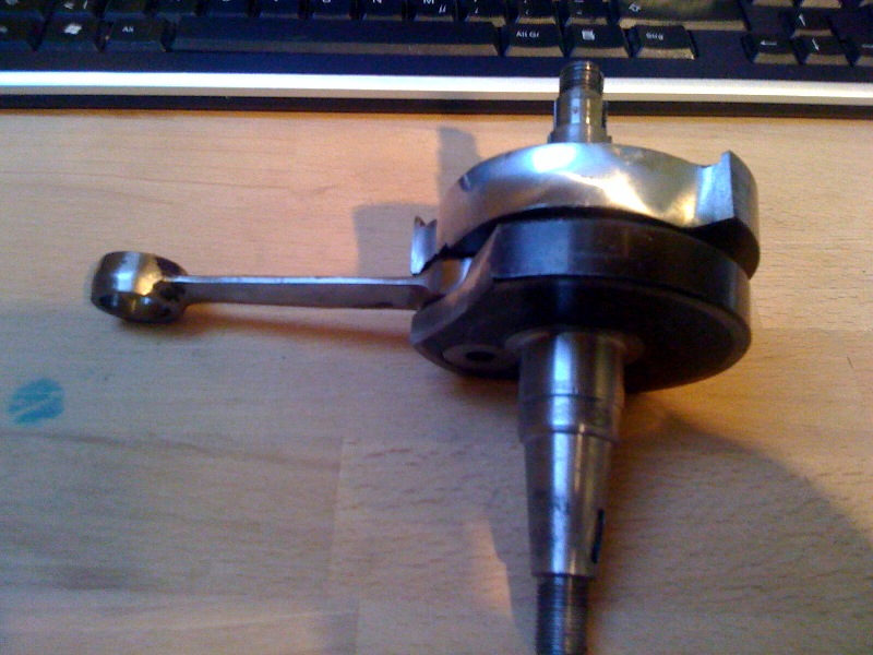

Hi zusammen,
ich habe hier eine Kurbelwelle liegen..weiss aber leider nicht was das genau ist...
hat einen 20mm Konus.
Welches Polrad passt da rauf?
ETS Rennwelle Drehschieber.
Normales PK XL Lüfterrad mit 20er Konus passt drauf.
oh super Danke.
also kann ich die einbauen:)
Polrad hab ich auch liegen!
Aber wieso ist der "stumpf" so dick??Die vorherige 125 (19er Konus) Welle war viel dünner und der innenring des NU204 Lagers passte drauf.
Gibt es auch unterschiedlich große NU204 Lager?
ETS Wellen haben einen dickeren Lagersitz und Wellendichtringsitz als die normalen PK oder V50 Wellen.
Brauchst du entweder ein normales Umrüstlager für 8 Euros, oder nen teures teilbares Lager für knappe 40 Tacken
Wellendichtring brauchste auch nen speziellen für ETS-Wellen.
Klick : Wellendichtring
Klick : Lager
Klick : Teures teilbares Lager
danke!!!
Also ein neues SFK Lager was drauf passt hab ich da.
dann brauch ich also einen neuen simmerring :(
so ein misst...dachte ich bin fertig und kann am wochenende den Motor einbauen:)
gruß
