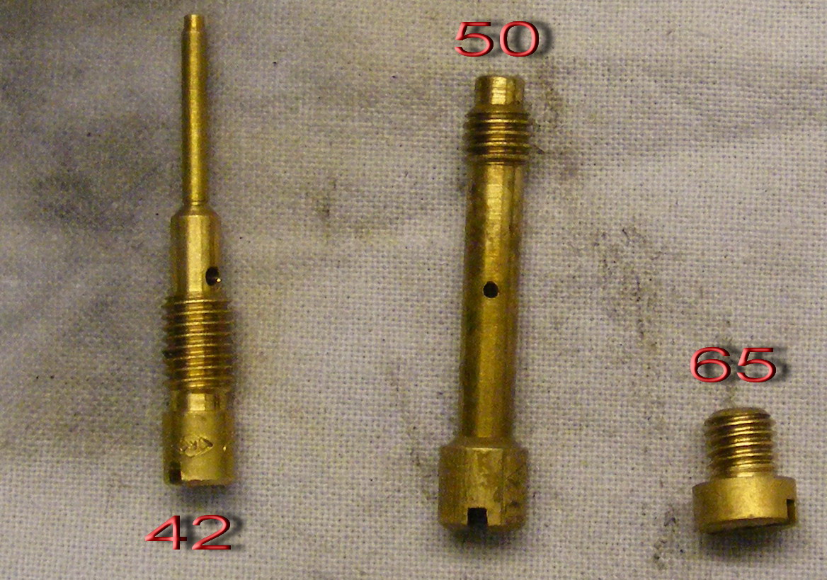

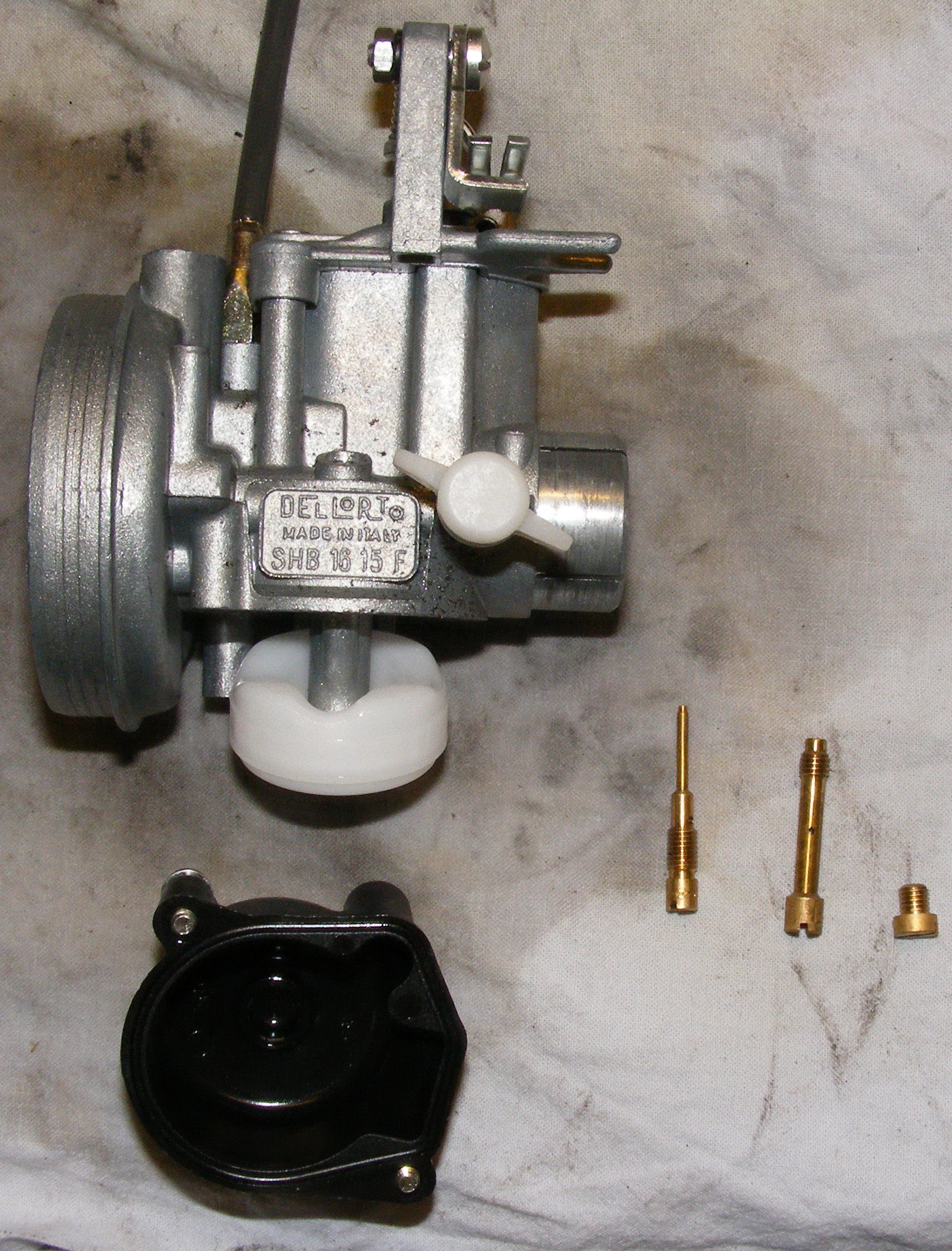

So, ich hab den Gaser nochmal schnell auseinander genommen. Wie ich in erinnerung hatte sind da 3 Düsen drin. Ich hab mal ein Foto gemacht.
Welches ist davon die Nebendüse und welche Bedüsung würdet ihr mir empfehlen?
wobei ND mit oder ohne rüssel meiner erfahrung nach keinen unterschied macht.
die größe der düse allerdings natürlich schon.
edith liest grade obigen beitrag und meint, dass die ND für original-setup recht groß scheint.
sie empfiehlt mal auf 38 oder 40 zu gehen.
42er: ND
50er: chocke-düse
65er: HD

Anbei ein Foto wo ich die Düse gekennzeichnet hab!
42 = Nebendüse / 50 = Chokedüse / 65 = Hauptdüse

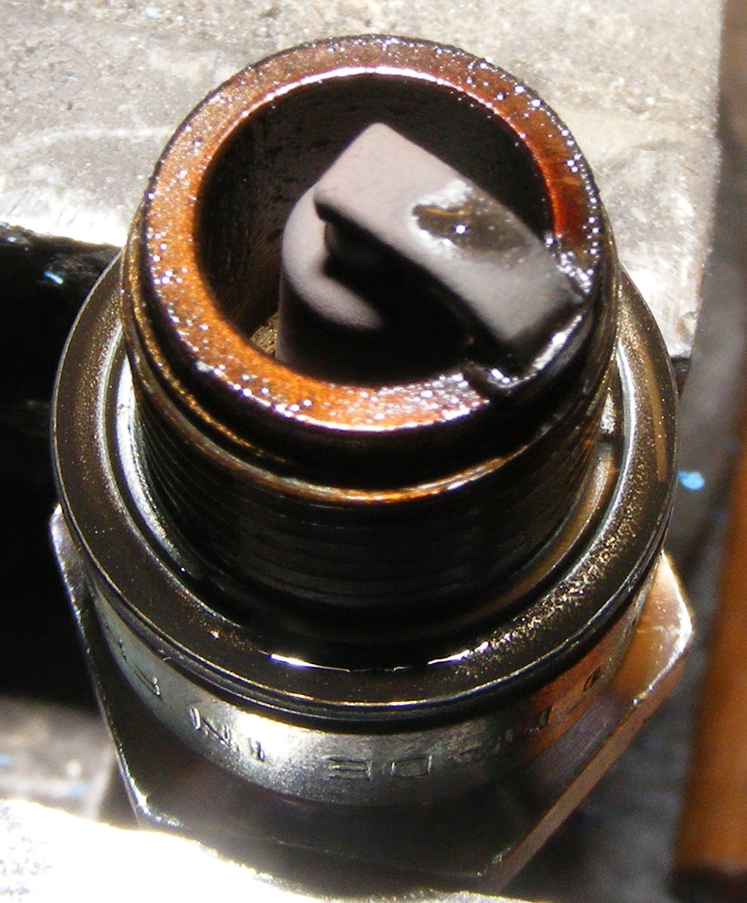

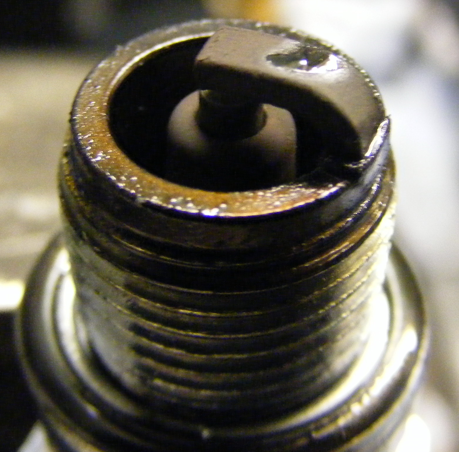

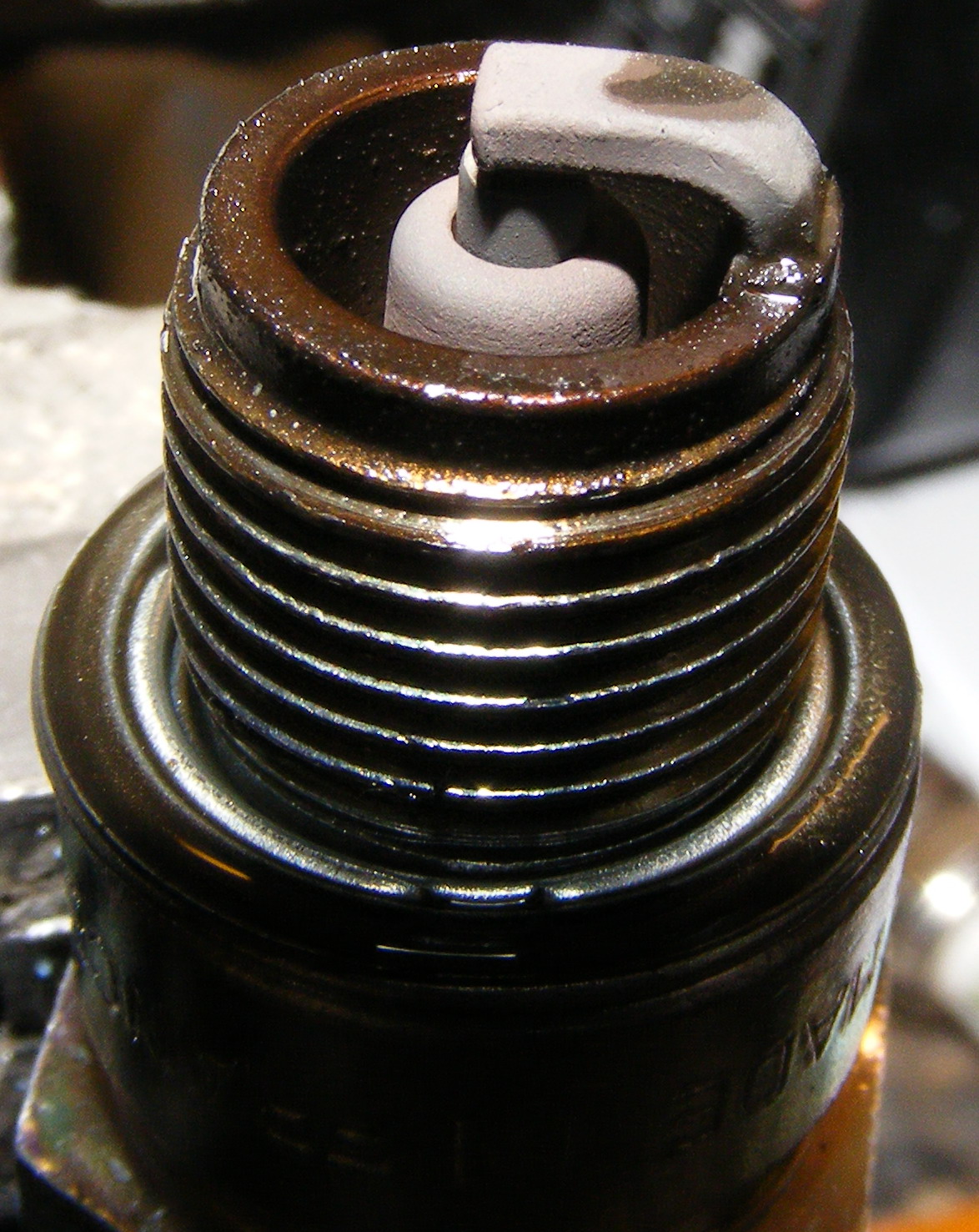

Nabend. Erst nochmal vielen Dank für die vielen hilfreichen Tips. Das mit den Düsen hat etwas länger gedauert, ich bin erst heute dazu gekommen die Dinger einzubauen. Habe jetzt mal die 38er ND eingebaut. Ist auf jedenfall schonmal deutlich besser geworden. Aber so richtig toll ist es immernoch nicht. Habe heute noch eine Nagelneue Kerze spendiert und dann mal einen größeren Ausritt gemacht. Die Kleene hat irgendwie keine richtige Power. Höchstgeschwindigkeit auf gerader Strecke etwa 42km/h Bergab auch schonmal 47 Danach aber sofort wieder runter auf 42. Wenn ich dann stehen bleibe, dann läuft sie noch etwa 15 Sekunden im Standgas recht rund und geht dann langsam aus. Ankicken lässt sie sich auch nicht. Mit schieben geht es ganz gut. Ich hab mal ein Foto von der nagelneuen Kerze nach der Fahrt gemacht. Vielleicht lässt sich dazu ja was sagen. Wäre für Weitere Tips echt dankbar!!! ;)
Das unterste Foto gibt die tatsächliche Farbe am Besten wider. Die anderen sind mit Blitz gemacht.
Bearbeitet von Redbull-1312
Hab gerade mal die Kompression gemessen. Ist 7kg/cm² oder 100psi. Ist das O.K.? Oder ist der Zylinder hin?
hast du nach dem düsenwechsel auch wieder leerlauf/standgas nach der oben verlinkten beschreibung neu eingestellt?
knappe 7bar sind schon ok für den 50ccm zylinder. :-D
Ja, hab die Einstellungen wieder wie beschreiben vorgenommen. Kann die Schritte mittlerweile auswendig. :-D
Bist Du sicher, dass 7,5 bar noch O.K. sind? Hab jetzt an mehreren Stellen gelesen dass 10 - 12 normal sind und die Verschleissgrenze bei 8,5 liegt.
Das würde auch Sinn machen, wiel der Zylinder ist das einzige, was ich noch nicht getauscht habe. :-D
Falls ich mir nun einen neuen Zylinder holen würde, dachte ich mir, dass ich dann direkt einen 75er spendiere. Hab gehört, dass der nicht sonderlich viel Endgeschwindigkeit bringt, aber dafür besser ausm Quark kommt. Welchen günstigen Zylinder könntet ihr mir da empfehlen? Schonmal Danke!
