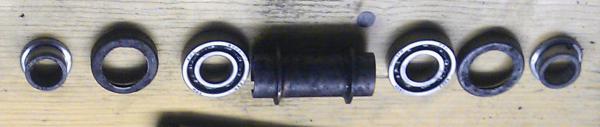

Ich brauche Hilfe bei der Revisionierung meines PAV 40 Anhängers und zwar weiß ich nicht genau welche Teile der Radachse in welcher Reihenfolge draufkommen...
Ich hab eine 2-geteilte Felge und eine Radachse mit einem fixen Zentrierstück in der Mitte. Dann sollten die Lager (welche gehören hier verbaut?) in die Felge kommen, danach eine Distanzscheibe auf jeder Seite und dann? Achse rein und fertig?
Baue ich das alles so zusammen, lässt sich die Achse gut 5mm in Achsrichtung hin und her bewegen. Fehlen mir irgendwelche Teile?

Das sieht bei mir aber ganz anders aus!
So große Lager sind da nicht verbaut, sondern nur ein Nadellager oder 2 in der Felge!

Die habe ich auch, allerdings mit verschiedenen Lagern.
einer hat lagergröße :  6204 2RS
der andere:
6002  2RS
Radlagern.
