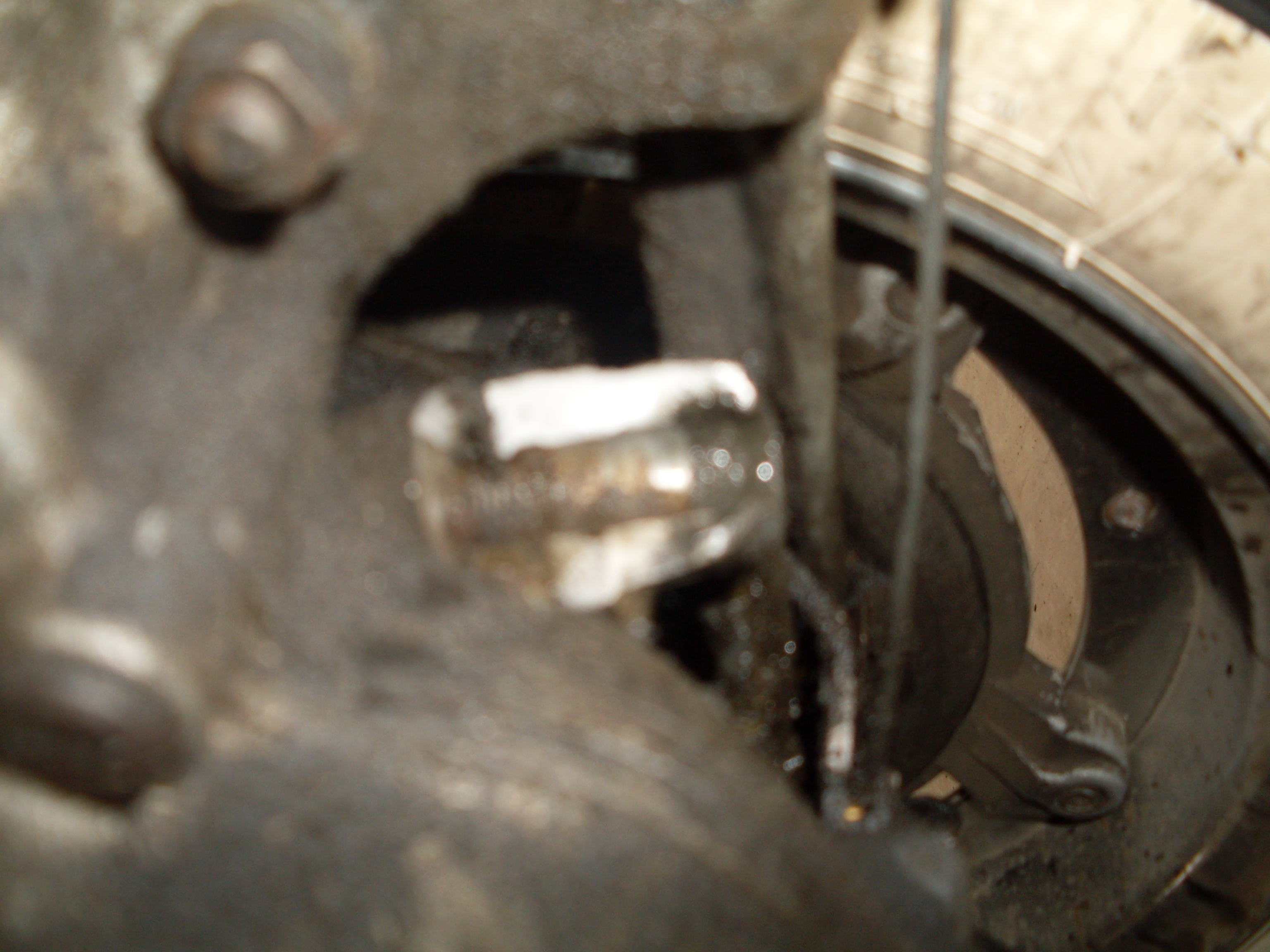

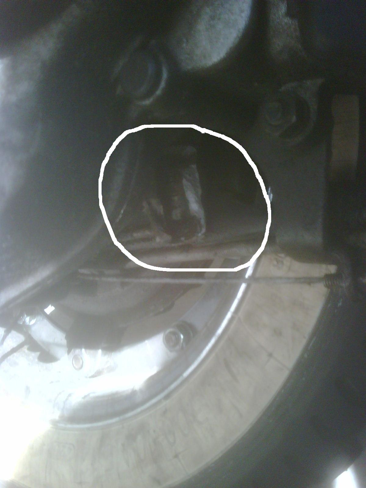

Beim ankicken ist der kicker durchgebrochen. hab das gute stück auf die seite gelgegt und schraube gelößt. allerdings ist das ding sehr weit oben gebrochen, siehe bild!
Kann das sein, dass das direkt am Motorblock gebrochen ist, oder reicht ein neuer kicker aus?

bild is immer noch bes***** ich weiß
aber auf jeden fall zwischen den beiden weißen "flecken" habe ich die schraube heraus gedreht
Jop, sollte der Kickstarter sein. Die Rissstelle ist ja genau in der
Bohrung von der M9 Schraube. Ist nur ein bisschen Fummelei,
das ganze zu demontieren, sollte aber mit ein bisschen WD40
funktionieren.
