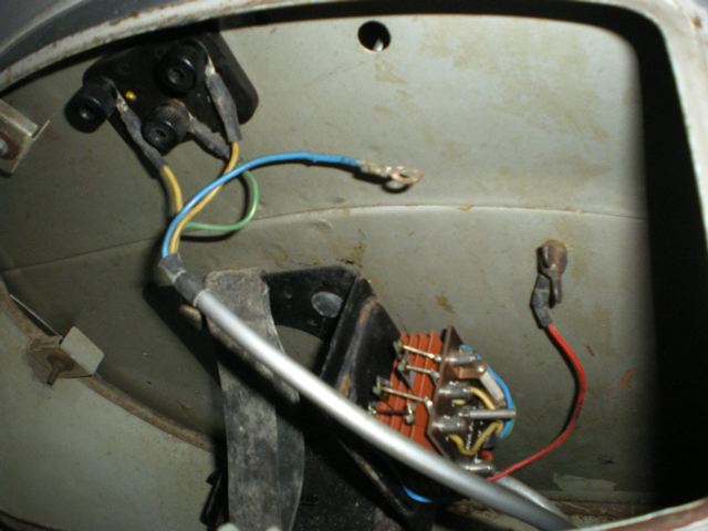

So, Batterie is gkommen, Blitzversand von Pollin, Respect!
Jetzt habe ich das Batteriefach geöffnet und dort einige Kabel vorgefunden
Lediglich ein blaues wäre zum Anschluss an die Batterie frei sont nix?!?
Gibt es die Möglichkeit, dass mir jemand mal ein Foto aus seinem Batteriefach zusendet, damit ich sehe kann was Trumpf ist?! (GS3)
Oder gibt es sonst irgendwo Support (kann Schaltpläne schlecht lesen)

...so sieht das aus...
2 x gelb= wechselstrom ladespule: geht an die wechselstromeingänge des gleichrichters
grün = gleichstrom (nach sicherung): geht an zündschloss und wird von dort an rüli, hupe und zündspule verteilt.
rot = scheint von gleichrichter- minus zu kommen (kann man auf dem foto nicht genau erkennen- wäre dann aber richtig!)
blau = könnte vom gleichstromausgang des gleichrichters kommen (prüfen!) und müsste dann an den pluspol der batterie angeschlossen werden.
es fehlt: masseverbindung von der karrosserie zum minuspol der batterie
wenn du damit nicht klarkommst, würde ich mir den vs5- schaltplan in din a3 vergrössern und farbig markieren.
wenn du dann den leitungen folgst, findest du dich schnell im schaltplan zurecht....

Danke, hört sich machbar an, man kann doch eine Verbindung zw. dem roten Kabel (an der Karosserie) herstellen und an Minus legen, oder?
ja, das kannst du machen.
