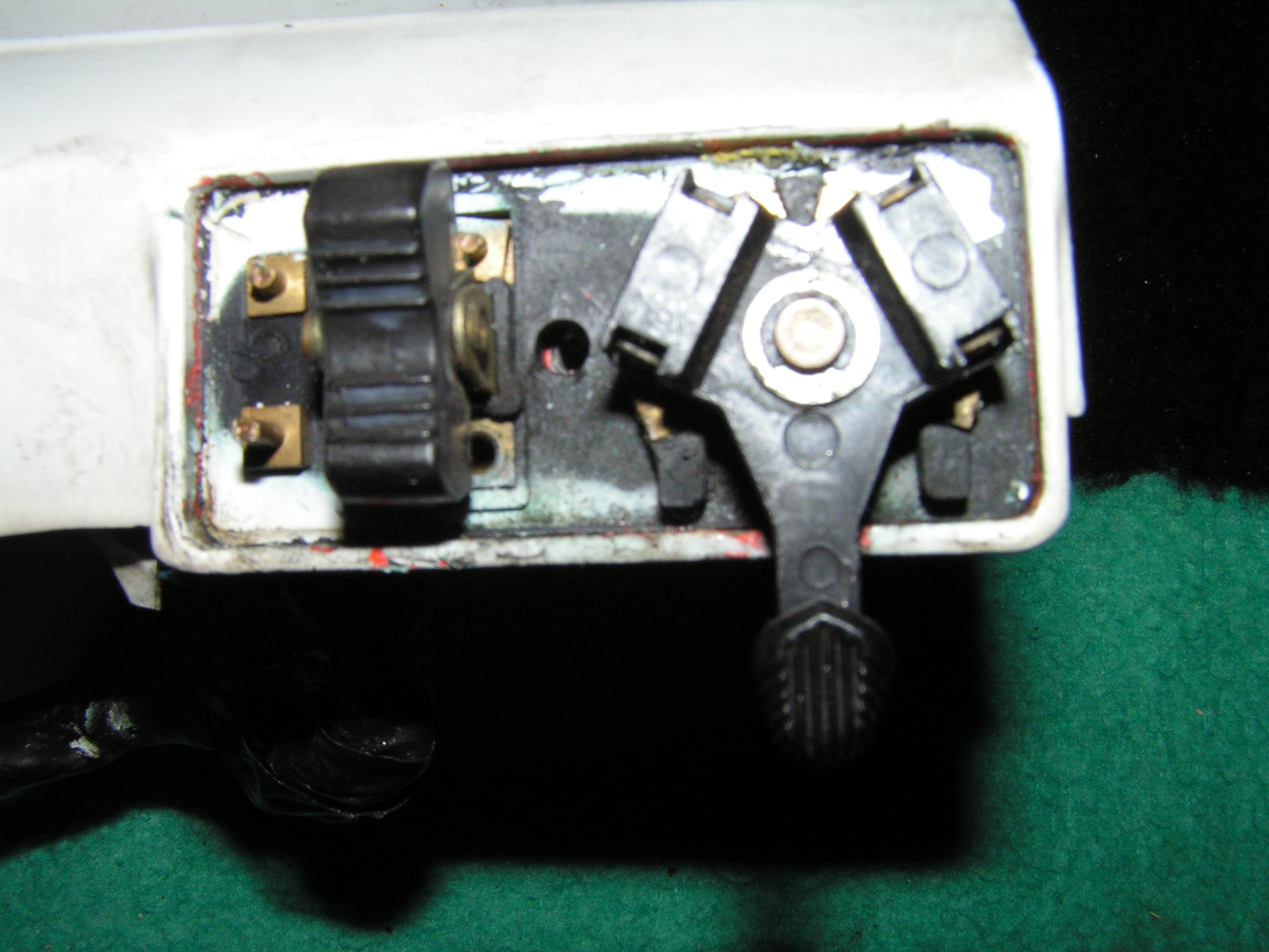

Danke für deine Hilfe , hab es schon selbst hingefummelt bekommen . Weißt du auch , wie die Schaltereinheit am Lenker abgeht ? Schraube ist schon raus , Lenker zerlegt , nur der Schaltkasten will nicht ab . Muß man da mit etwas Gewalt hebeln oder ist er festgeklebt ?

Wenn du die Kreuzschlitzschraube von der Kunstoffabdeckung entfernt hast, gelangst du zu den Anschlüssen!
Hab mir das grad bei meiner Spezial mal angeschaut, da sind die Drähte eingepresst in die Kontakte, bei meiner Rundkopf sind die geschraubt!
Hatte die Drähte bei meiner Spezial noch nie ab, aber ich denke, dass diverse andere Leute hier schonmal gemacht haben!

Dann werd ich sie mit dem Schaltkastenunterteil zum Sandstrahlen geben und die Kotakte mit Panzerband abkleben . Weißt du , ob es für mein Modell einen Kabelbaum mit Schalter für die Schnarre gibt ? Bei mir ist eine vorhanden , war aber abgeklemmt . Ein Hupknopf hat es nicht gegeben . Unter der Kaskade ist keine Atrappe . Der Vorbesitzer hat in der Elektrik sowieso rumgewütet wie ein Berserker . Kenkerendenblinker rausgerissen , 4-fach Blinker verbaut , 2 Blinkkontrollleuchten auf Scheinwerfergehäuse , überall liegen lose Kabelenden ! Daher neuer Kabelbaum (alter ist sowieso raus wegen Sandstrahlen) und alle Löcher schließen .Würg !

Stimmt, die Kabel sind verpresst, da muss man die Stecker im Lenker lösen und den Schalter mit den Kabeln rausziehen.

ich hab da mal grad ein Foto gemacht . So sieht es aus , wenn ich die Kappe abschraube . Das was man jetzt sieht ist bombenfest . Die Kabel hängen aus dem Lenker raus . Nur diese Teil krieg ich nicht ab .

das sollte aber wenn du mit was flachen hebels (küchenmesser oder) !!ohne gewalt!! einfach rauskommen. es sei denn da hat einer ordentlich mit kleber rumhantiert.

Ein Küchenmesser habe ich schon ruiniert . Spitze abgebrochen .
