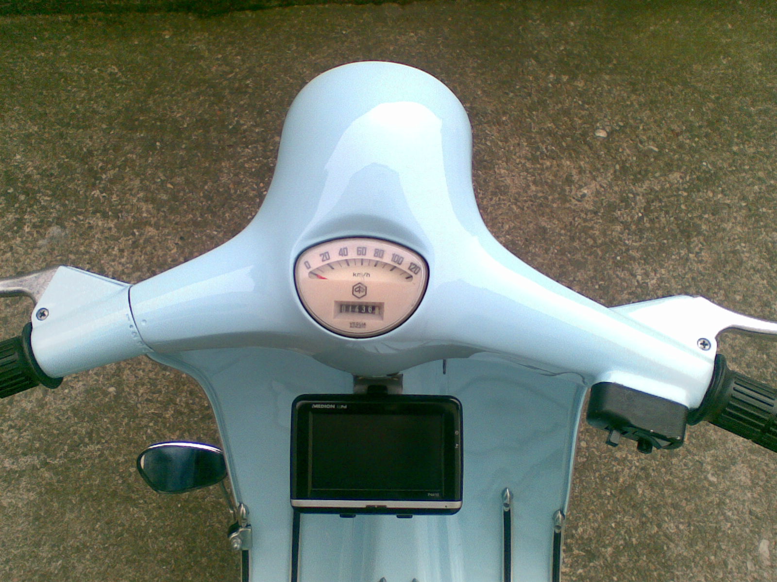

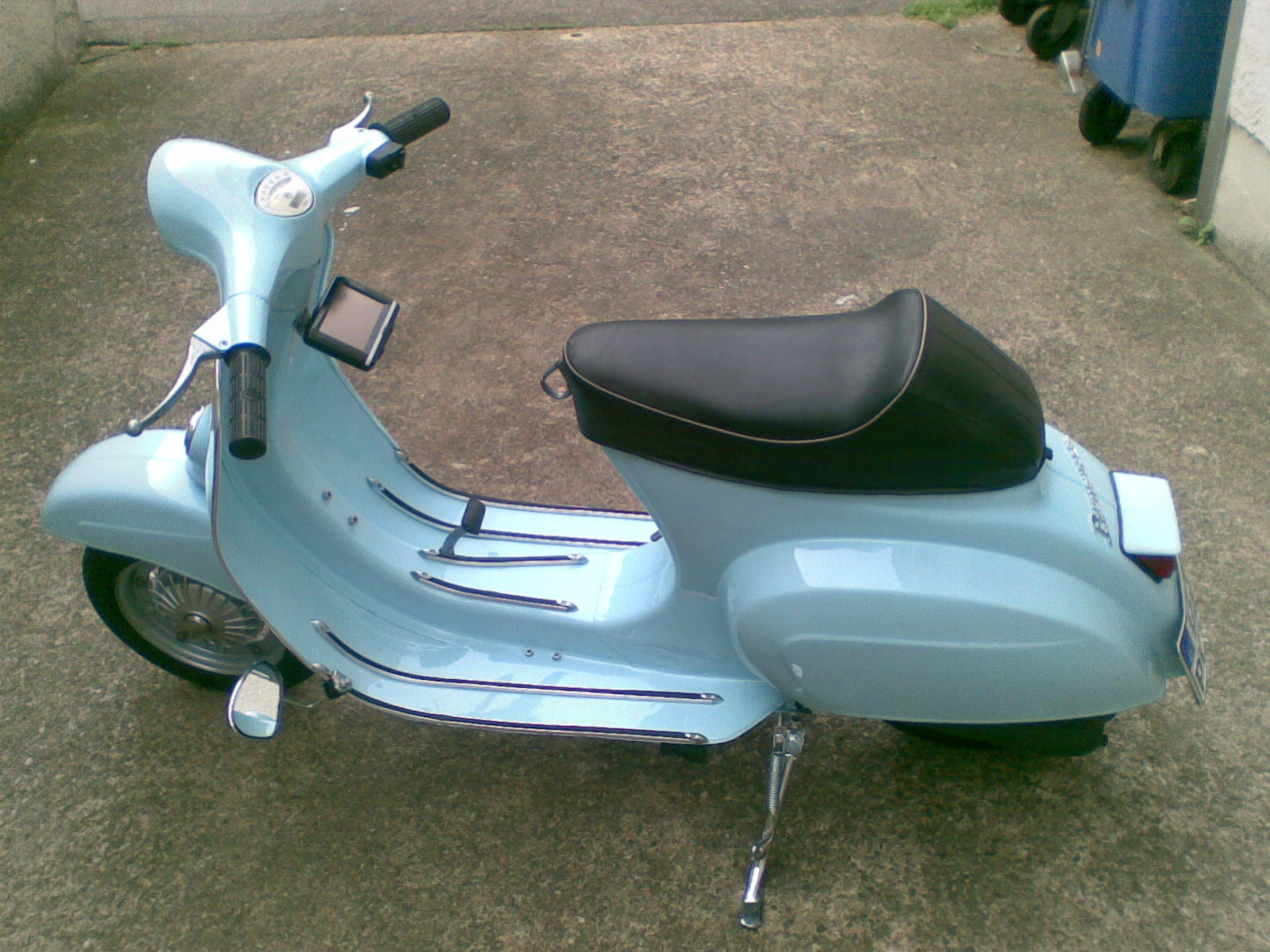

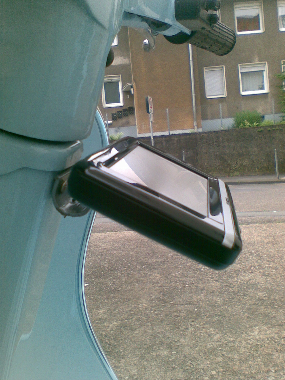

Genau, hab gestern mal aus Spaß ne Navihalterung für meine eh schon vorhandenen komischen Löcher gebogen. So für mal eben gemacht gar nicht schlecht geworden. Allerdings musste ich feststellen, dass man soooo viel nicht darauf sieht. Spiegelt ziemlich. Wollte ja aber eigentlich sowieso nur mal nen Geschwindigkeitscheck machen.....enttäuschend. Irgendwie drosselt die in den letzten Tagen. Denke ich sollte dann doch mal abdüsen. Kam mit Mühe auf 78. Ich denk 85 sollte sie schon schaffen.

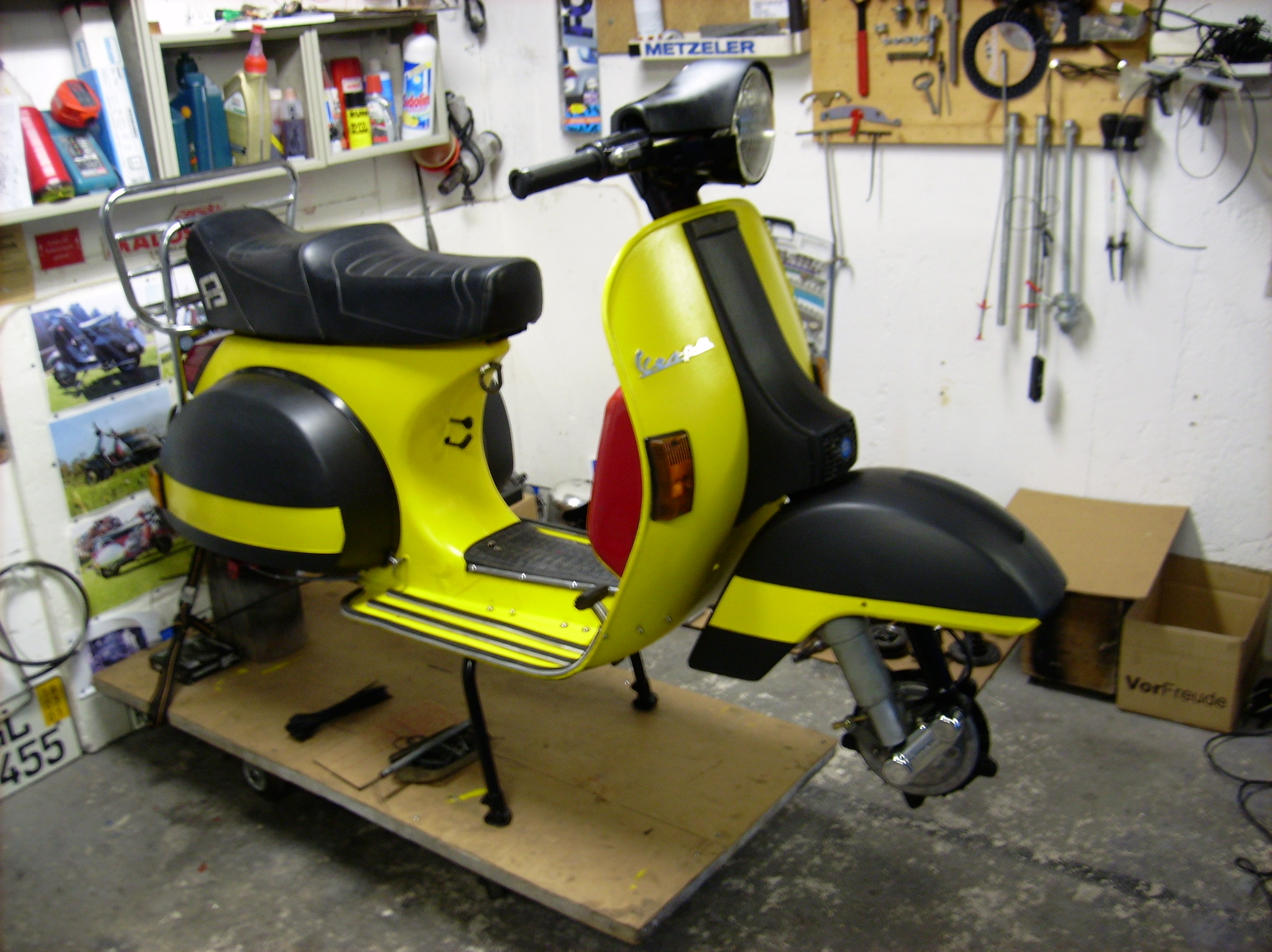

...hätte da auch noch ein Bild vom heutigen Schraubertag :-D
Elektrik bis auf Lenkkopf fertig.
Vordere Bremse - Beläge neu, Umbau auf 20mm Achse, Züge (Teflon) und Tachowelle neu.
Tank, Handschufach, Kaskade sind dran und bleibens. :-D
viel Zeit hab ich nicht mehr. :-D
....eine dicke Quetschung am kleinen Finger musste ich auch erleiden. ich glaub ich bin zu früh aufgestanden. :-D

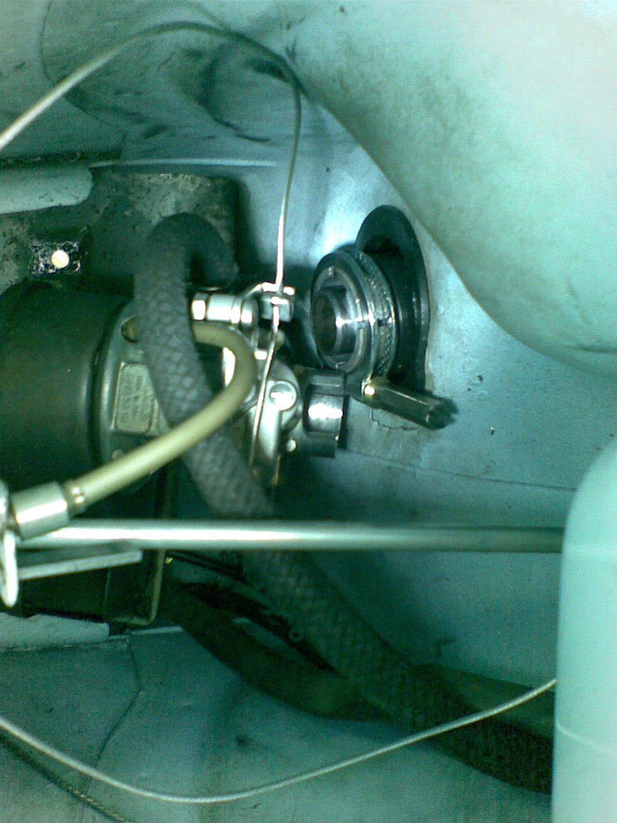

So´n Scheiß! Wollte heute endlich mal meinen Vergaser ordentlich abdüsen, aber ich glaub das macht momentan wenig Sinn!
Jetzt weiß ich auch, warum die Kiste in den letzten Tagen nicht so 100% lief...
Hatte mich schon gewundert warum der so locker sitzt, obwohl die Schelle fest war. Schön ein Stück rausgebrochen
Hab den Gaser jetzt erst mal wieder draufgesteckt. Läuft auch, aber auf Dauer ist das nichts.
Also, wenn noch einer nen shb 19er Vergaser rumliegen hat, den er gern veräussern würde....
Das ist mal :-D Haben da auch nix im Angebot immo, leider.
Lange fahren ist aber auch nicht so dolle damit, nicht das er mal ganz abbricht und dann stehst irgendwo in der Walachei damit.
P.S. Haben noch nen 24er mit Polinimembran da, falls du nix findest. Passt auch.

ich werd mal die augen aufhalten. gibt bestimmt mal wieder einen bei verkaufe oder sonst ebay. neu muss ja nicht unbedingt sein.
hätte gedacht dass er so übel falschluft zieht. ist aber scheinbar noch relativ dicht. will trotzdem mal zusehen, dass ich schnell ersatz finde.
wenns mal ganz dicke kommt muss halt der adac kommen.

@peevie: Toll, den Vergaser den wir noch hatten sieht genau so aus. Der selbe Ausbruch! Telefoniere aber später nochmal mit nem Kumpel.
Vielleicht hat der noch was. Sage dann Bescheid. Das ist ja echt Kacke. Aber scheint des öffteren zu passieren.

Ja, das ist echt ein :-D . Hab auch noch nen 16er, da fehlt genau die gleiche Ecke.
