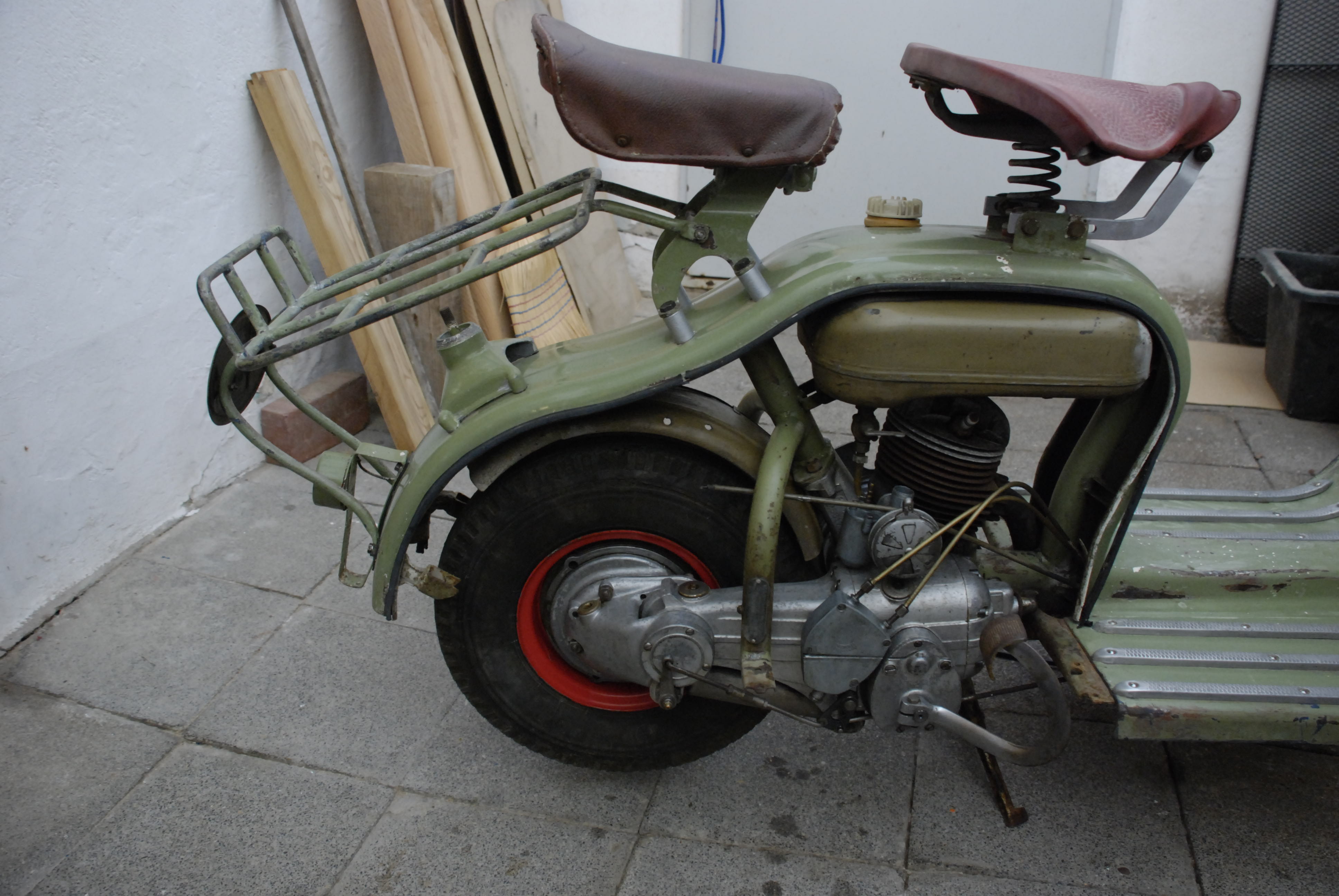

Hallo NSU-Lambretta Freunde,
Hier der Versuch mal ein Foto von meiner unkompletten Bj. 1950 einzustellen. Hoffe der Foto Anhang hat geklappt, war mein erster Versuch hier im Forum ! Für die Leute die sich gut mit diesem Modell auskennen noch eine Frage. Der auf meiner Lambretta abgebildete Fahrersattel hat eine Feder
die auf dem Rahmenblech aufliegt. Es sieht bis auf die Satteldecke die wahrscheinlich von 1955 ist original aus ?.
Bei dem Modell Bj. 1950 ist die Heckpartie fest am Rahmen angeschweißt. Meine Rahmennummer hat ca. die Nr. 414xxx die Motornummer liegt ca.
bei 125LC 226xxx. Sehr interessant auch in Bezug auf die ab 1951 von NSU gebauten Fahrgestellnummern ca.1905xxx. Dementsprechend hat NSU
bei dem 1950 Modell einfach die Ital.-Fahrgestellnummer auf das Typenschild übernommen !

Hallo Kr-200-mike,
vielen Dank zunächst für das sehr interessante Bild; es ist in der Tat so wie bei meinem Fall eine 100% ige Innocenti LC bei der einige Dinge geändert wurden.Als erstes der Sattel, ist sicher nachträglich draufgekommen und ist definitiv nicht original zu diesem Fahrzeug.
Der hintere Sattel wurde dementsprechend auch ehrhöht durch 4 Distanzröhrchen.
Dem Auspuff nach handelt es sich gnauer um eine 2. serie LC.
Der Tacho ist genau wie bei meiner angebracht und auch der Geber am Hinterrad.

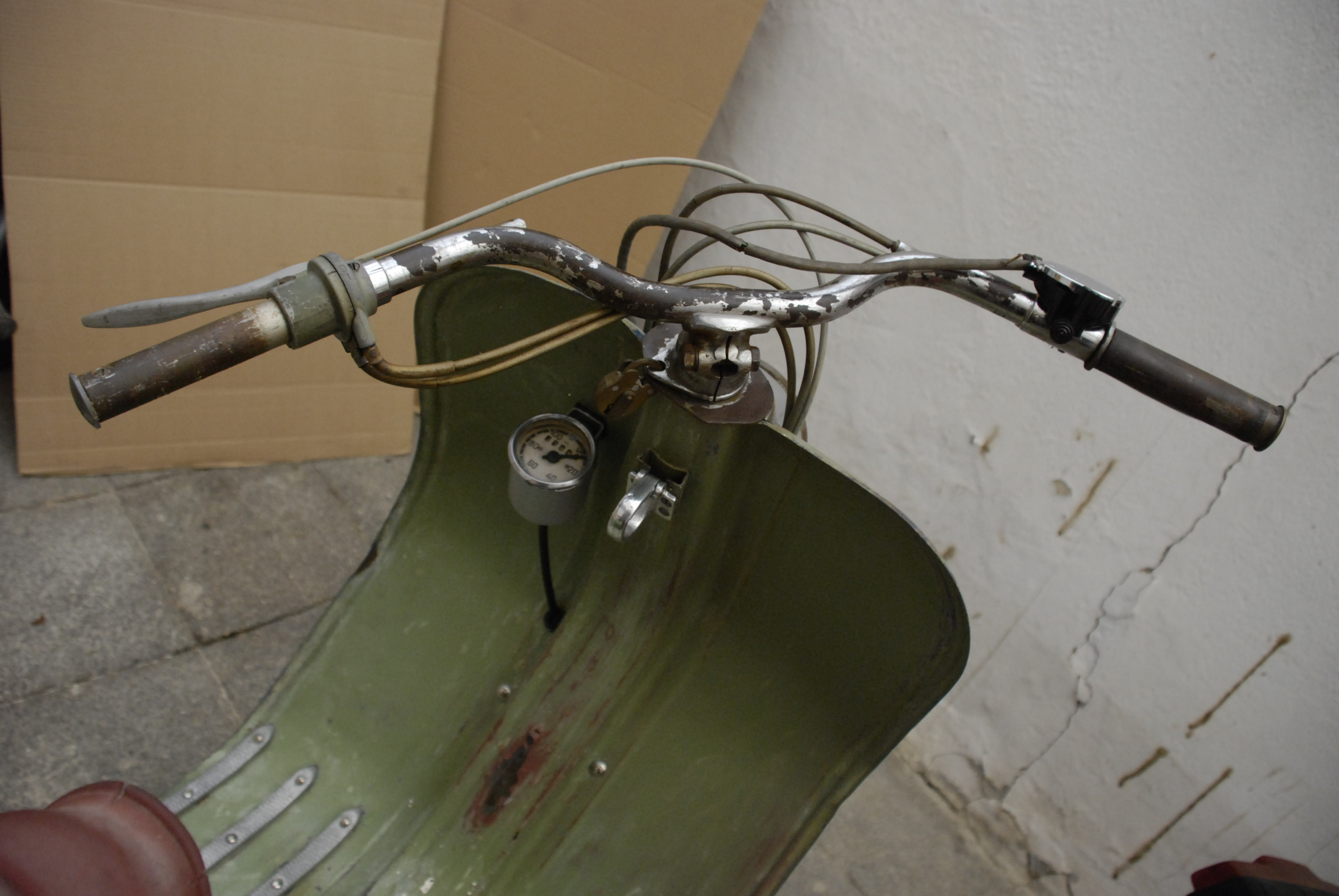

Hier wieder mal ein paar Detailaufnahmen meiner Bj.1950. Sehr witzig finde ich das Lenkradschloß, anscheinend noch Stand der
Technik 1950 ! Es gibt für mich nach wie vor doch noch Fragen die offen bleiben. Zum Hinterradwinkeltachoantrieb, wer kann mir
sagen ob der Überwurf mit Links- oder Rechtsgewinde ist ? Welcher Typ von Vergaser war auf diesem Modell
verbaut, ein Bing 16 oder ein Dellorto Typ..... ???

Ciao Mike,
interessante Bilder; da wurde och ziemlich an demRoller rumgebastelt...
Original aus dem Werk waren Tank nd hinterer Kotflügel nur grau grundiert, hie sind sie olivgrün.
Der Vergaser der Wekrsseitig original montiert wurde war ein Dell' Orto MA16 it aufschrift INNOCENTI auf dem Deckel der Schwimerkammer.
Verstehe nicht was Kakrlake mi "Motoraufhängung von NSU" meint; dien roller ist bis auf die Magura schaltbox und dessen Drehgriffschaltung 100% ige italienerin. dais kein einziges stück von NSU dabei.
Das manche Teile kompaktibel sind ist sicher richtig, ich weis auch nicht was du vorhast und welche rt restuarierung du vornehmen willst; aus Prinzip versuche ich bei meinen Restaurierungen so originalgemäss wie möglich zu bleiben; würde also definitiv eine Dell' Orto verbauen und den Original Fahrersattel aufsuchen.
inkelantrieb Tacho: ist sicher nachgerüstet; es wurde ancscheinend in der original befestigungsmutter ( gross, rund mit drei kerben) ein loch gebohrt und ein Gewinde eingeschnitten um die schraube festzuziehen.
Bei meiner war es anders herum, eine schraube wurde auf der grossen mutter aufgeschweisst undder Tachogeber durch mutter und Kontermutter festgehalten.
Bei meinr fehlte der Tachoantrieb, so habe ich einds vom LUI etwas um funktioniert.... nicht ganz passend von der Zeitlichen her, aber läuft einwandfrei.
Bei gelegenheit muss ich mal in der Bucht nach was originellerem ( Smiths, Jaeger oder Veglia) mich umsehen.

post-19171-1239907762_thumb.jpgpost-19171-1239908038_thumb.jpgpost-19171-1239908266_thumb.jpg
So nun für die Leute die sich für die frühen NSU-Lambretta´s interessieren. Bin mitlerweile wieder etwas firmer.
Es gibt schon gravierende Unterschiede zwischen dem Modell Bj. 1950 zum Bj.1951 (hier abgebildet):
Bj.50 Kaskade mit kleiner, ital. Hupe direkt in der Kaskade verschraubt.
Bj.51 Kaskade mit großer Noris Hupe gehalten durch Halteblech in der Kaskade.
Bj.50 noch typischer flacher ital. Lenker incl. angelötetem Klemmflansch, befestigt mit einer Schraube.
Bj.51 schon loser Lenker mit zusätzlicher Klemmschelle.
Bj.50 nur Tacho + Gepäckhaken auf der Innenseite des Beinschildes.
Bj.51 Tacho + mechanischer Uhr die unterhalb der Uhr zu bedienen ist verpackt in einem Kasten(mit Gepäckh.) auf der Innenseite des Beinschildes.
Bj.50 noch einfaches Lenkradschloß unterhalb des Lenkers.
Bj.51 Integriertes Schloss in der Fordergabel, mit Aussparung in der Mitte der Innenseite des Beinschildes.
Bj.50 Auspuff auf der linken Seite mit dünnem Endrohr.
Bj.51 Auspuff auf der rechten Seite mit dickerem Endrohr.
Bj.50 Sattel noch ital. mit Sattelfedern.
Bj.51 Sattel mit eher typischen Denfeld-Sattel.
Bj.50 noch ohne Batteriehalter.
Bj.51 mit Batteriehalter.
Bj.50 mit Dellorto MA16 Vergaser
Bj.51 mit Bing Vergaser
Bj.50 einfarbiges Hella Rundrücklicht
Bj.51 Hella Rundrücklicht mit Chromring
Bj.50 hinteres Karosseriegehäuse noch teilweise am Rahmen verschweißt.
Bj.51 hinteres Karosseriegehäuse komplett geschraubt + abnehmbar.
Bj.50 Tachoantrieb über Winkeltacho links am Hinterrad.
Bj.51 Tachoantrieb bereits rechts im Motorgehäuse integriert.
