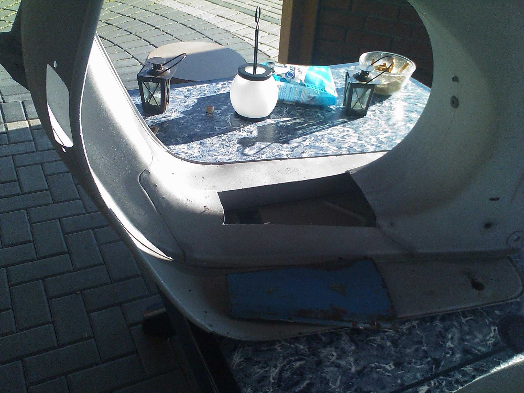

ich habe einen Vespa PX80 stehen, die komplett zerlegt und gesandstrahlt ist. Fragen zum Lackieren wurden mir hier im Forum perfekt beantwortet. Nun
eine Frage zum Rahmen. Wie ihr auf dem Foto sehen könnt, hat der Vorbesitzer ein Stück aus dem Rahmen herausgetrennt. Er sagte zu mir, dass er das
tun musste um an die Bremsenmechanik zu kommen.
Nun die Frage...kann ich das Blech schon wieder einschweißen oder muss ich vorher irgendwas von der Bremse montieren oder so???
Nicht das ich das zugebraten habe und dann fällt mir hinterher ein, dass ich noch etwas in den Tunnel hätte einbauen müssen.
der hatte aber nicht grad viel ahnung - kannst wieder zuschweissen.
(man muss nirgends ins lackierte blech schneiden um irgendwas aus/einzubauen)
Er meinte sonst hätte er die Bremse nicht demontieren können.....keine Ahnung. Du meinst also ich kann auch nachher alles montieren wenn das Loch wieder zu ist ?
ja-kannst alles danach einbauen-wurde im werk bei der produktion auch so gemacht.
tante edith sagt noch das der vorbesitzer dem roller die "wirbelsäule" aufgeschnitten hat.
das ist der hauptträger des rahmens-das sollte ordentlich gemacht werden-nicht mit 4 schweisspunkten das "deckelchen" schnell zumachen.

Und um an die Bremse zu kommen, musste ganz sicher nicht der Mitteltunnel aufgemacht werden....
Wenn's gerade offen ist würd' ich vor'm Zumachen noch gleich die Züge in den Rahmen einziehen.
Wenn es eh offen ist, würde ich eventuell auch den Tunnel von innen konservieren.
hehe mir fällt da nix ein...nichma n doofer spruch! der gedanke ist herrlich!
aber wie schon gesagt konservieren und mit bedacht einschweißen.
