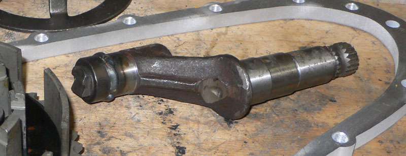

Zur Kickstarterwelle, ich kann das auf den Bildern schlecht erkennen, die das wie Üblich nur der Kolben der ins Zahnrad des 1. Ganges greift verlängert oder auch die Führung? (sieht ein Bisschen so aus) Wenn nur der Kolben verlängert musst du, falls noch nicht vorhanden auf Li/SX Kickstartermechanismus mit Rampe umrüsten.
Guck beim Spacer für den Deckel, nachdem du ihn soweit hast, dass er auf die Stehbolzen geht, mal genau ob da die Kickstarterwelle auch sauber vorbeigeht.

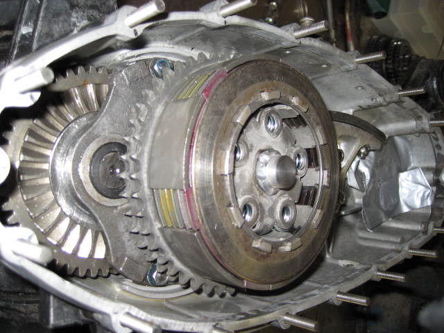

Ja bei der Kickstarterwelle ist die Führung verlängert(ein Stück Rohr o.ä angeschweißt). Find ich auch besser da man Standartteile verwenden kann der Kolben ist ja auch ein Verschleißteil, außerdem wirds wohl auch stabiler. Hinten haben sie Münzen untergelegt um den abstand wieder auszugleichen.

Die Andruckplatte kann man sich schenken wie Du siehst! Der Rest passt gut.
Achso die Bronzebuchse mußte ich noch abdrehen lassen damit sie passt!

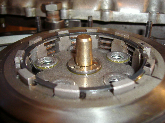

Habe bei meiner 6 Scheiben Kulu einfach nen Innensechskantschraubenkopf (umgedreht) auf die Li Platte geschweisst und anschliessend plangedreht/geschliffen. Funzt ohne Probleme, Schraube war allerdings was hochwertiges was ich rumliegen hatte, also nix Baumarkt... Habe überigens den gleichen Korb / Spinne in meinem Racer und bin total mit dem Zeug zufrieden.
Gruss Sven
Gruss Sven

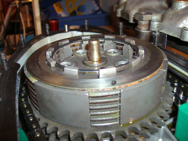

hier meine lösung für ansteuerung der spinne mit LI-kettendeckel, hab ich mir von einem freund drehen lassen:
noch nicht ausprobiert da gerade erst gestern den motor fertiggestellt, aber mal schaun ob das hält. ansonsten halt marcos GP deckel mit lagerung.

hier mal nen Foto von meiner Kulu incl. der verlängerten Andruckfläche, habs ringsum verschweisst, nen paar ordentliche Punkte sollten aber auch reichen.
Gruss Sven
also ganz lose liegt das bronzeteil auch nicht drauf. ist auf den stift der li druckplatte draufgesteckt. also eigentlich nix anderes als das originale Li teil, halt nur dementsprechend grösser. mal schaun obs funzt, bzw. wie lange.
ansonsten gibts aber auch noch ein rundes drehteil mit loch in der mitte das man einfach auf die Li-platte drauflegt, dann funzt dass mit GP-deckel auch wieder. bilde mir ein daß auf der MB seite gesehen zu haben.
