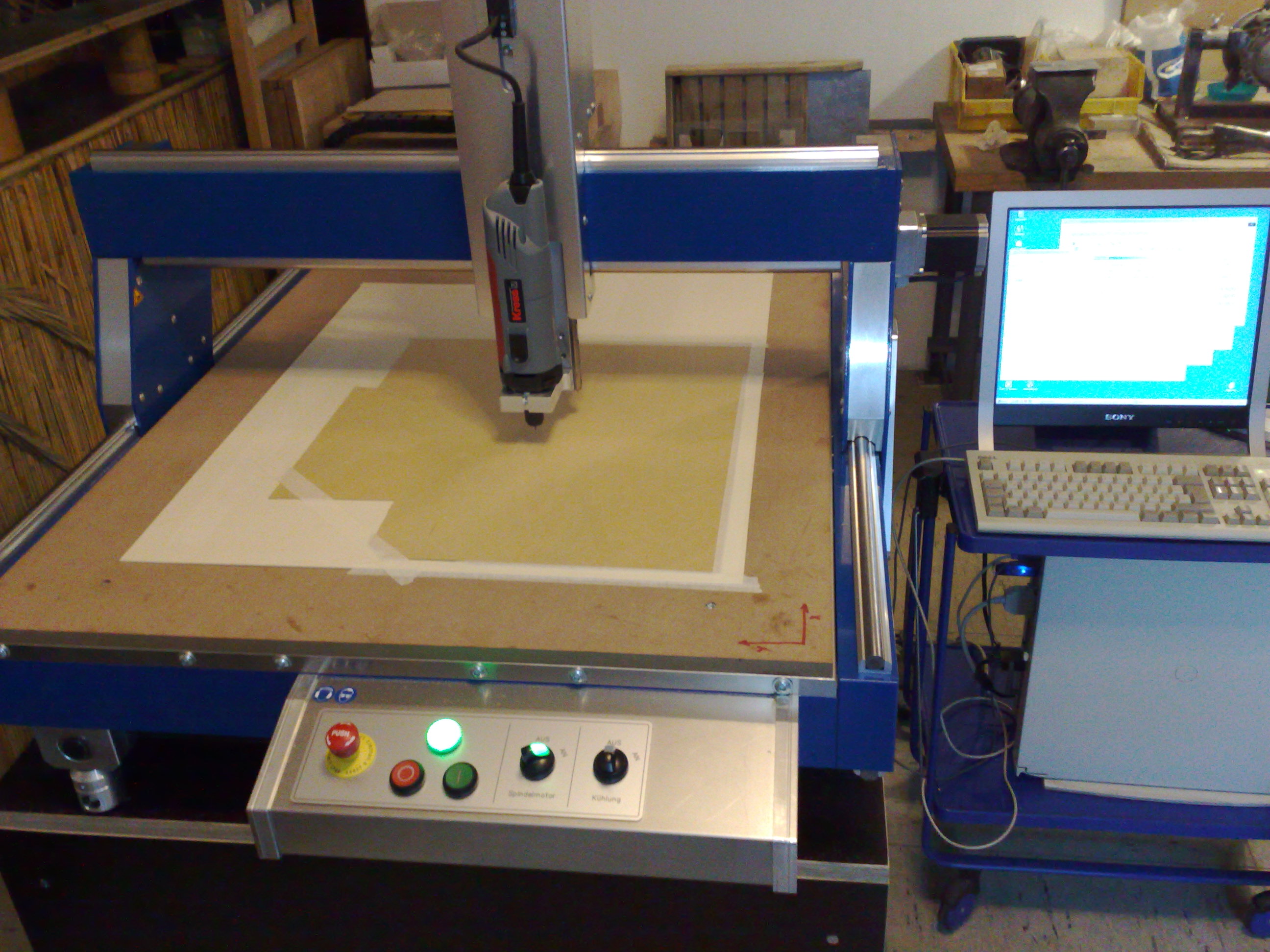

Neues Spielzeug
Hallo Leute...
will euch mein neues Projekt nicht vorenthalten!

Sind die Teile bereits entgratet oder haben die nach dem Schneiden schon so saubere Schnittkanten?
An dem Teil wird wohl der Plasmaschneider das teuerste sein, die Mechanik an sich muss ja nicht all zu stabil sein?

Die Maschine war "on sale" und hat 3300 Dollar (incl. Versand) gekostet...damals war der Euro noch bei 1,50. Somit war das für mich ein Schnäppchen.
Für 2200€ kriegst du sonst nirgends eine komplette, fertige CNC Maschine in der Größe (1000mm x 700mm nutzbare Fläche). Die Maschine kann auch
3D Kunststoff/Holz fräsen (,wobei sie bei härteren Materialien aufgrund ihrer relativ geringen Steifigkeit kein Genauigkeitswunder ist...).
Im Paket waren alle Stepper, die Steuerung, sogar die Fräse. Normalerweise bist du für sowas 5000-7000€ los. Klar...selbst bauen ist evtl. günstiger, aber du musst die Zeit haben (und die wird bei mir immer knapper) und du machst ne Menge falsch und doppelt, bis das alles richtig tut. Ich hab mich Monate mit dem CNC Kram beschäftigen müssen, um meine schon "fertige" Maschine gescheit zum Laufen zu bekommen. Das CNC Zeug ist definitiv nicht plug and play!
Ich hab dann noch einen Smoothstepper (spezieller Step-Generator) adaptiert und jetzt kann ich die Maschine mit meinem alten Laptop über USB steuern.
Das Ding ist dadurch richtig schnell...rapids bis zu 12000 mm/min gehen problemlos (...für die, die Ahnung von der Materie haben)
Der Typ, der die Maschinen baut, verkauft ausschließlich in die USA. Ich musste da einfach zugreifen.
Die Schnitte auf den Fotos sind ohne jegliche Nachbearbeitung! Wenn die Parameter alle passen (man muss viel probieren), hab ich so gut wie null Grat. Der Cutter berührt das Blech ganz leicht während des Schneidens...dafür hab ich den speziellen Schlitten gebaut (alles zuhause gefräst).

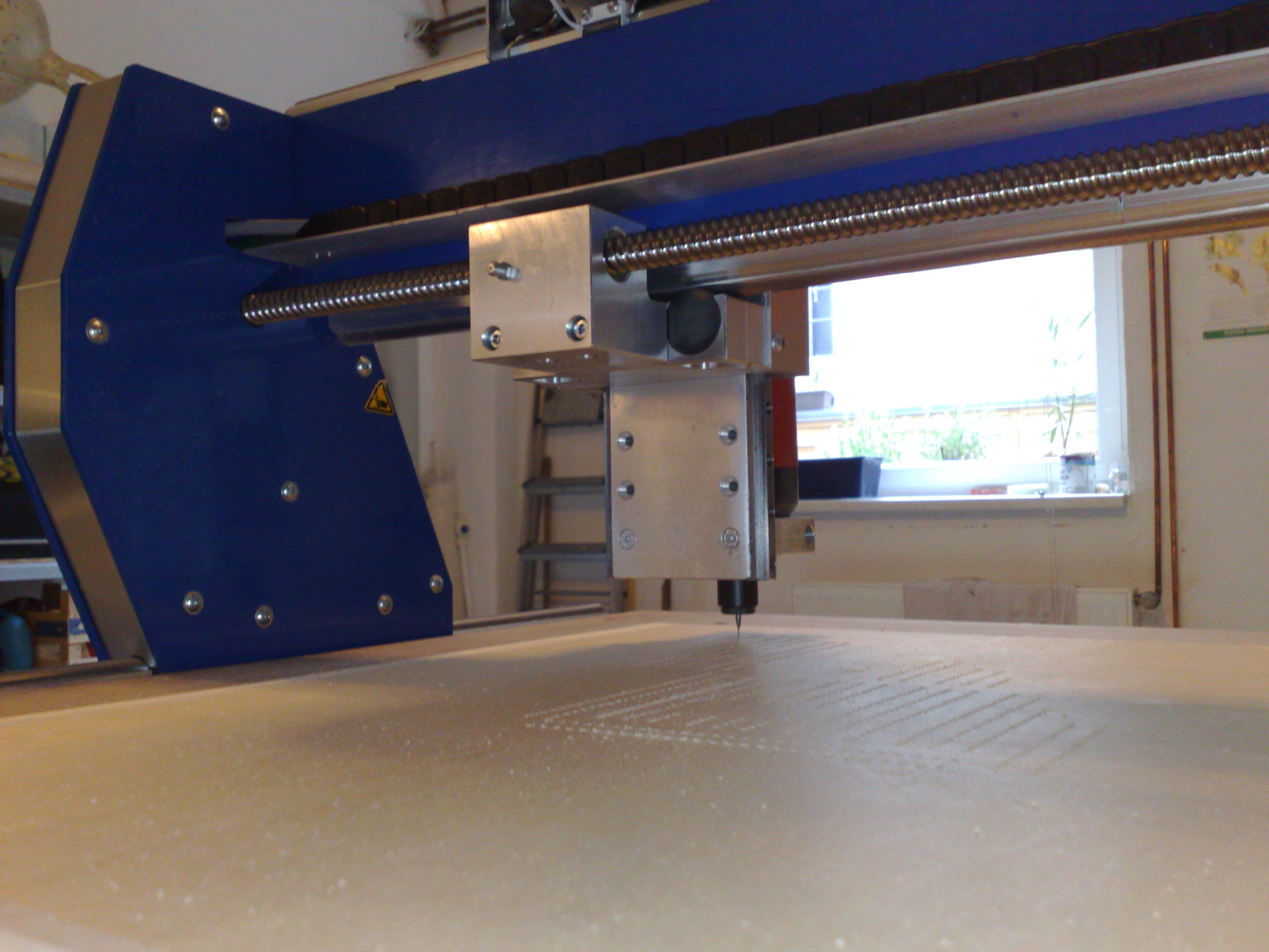

Diese hier habe ich mir letztes Jahr zugelegt:
Hat einen ähnlichen Arbeitsbereich, Kugelumlaufspindeln auf allen drei Achsen, Schrittweite von 0,00625 mm 0,02 mm Wiederholgenauigkeit und eine Eilgeschwindigkeit von 6000 mm/min. Das Einrichten dieser Maschinen ist echt kein Zuckerschlecken, das stimmt.
Was mich interessiert: Was nutzt du für einen Plasmaschneider? Welche Schnittgenauigkeit / wie präzise in der Breite hat / ist das Teil?
Ich nutze meine Fräse in erster Linie für Architekturmodelle, d.h. Holz, Acryl, etc. ein Umbaukit zum Plasmaschneiden reizt mich aber schon...

Hi Hannes,
wunderschöne Maschine! Das ist nochmal ne ganze Stufe edler! Ich glaube meine ist nicht so genau wie eine Haase... speziell die Z-Achse hängt in der Mitte des Tisches ein paar Zehntel durch (schwerer Schlitten auf Führungen, die nur an den Enden gestützt sind)...ist fürs 2D Plasmaschneiden aber völlig irrelevant. Kreise schneidet die Maschine perfekt ohne jegliche Kanten.
Der Plasmaschneider ist ein Citocut 10i von Oerlikon mit 30A. Mit der 0,8er Düse für Dünnblech hab ich ne Schnittbreite von 0,72mm bei 20A. Schneidgeschwindigket bei 1mm Blech um die 1500mm/min. Die Teile sind überraschend genau. Würde sagen auf 5 Hundertstel bei kleineren Objekten (siehe Bild...3mm Breite sollte es haben...gemessen hab ich 3.02) Wie das über den ganzen Tisch aussieht hab ich noch nicht probiert. Aber das ist ja dann eh die Maschine selbst und hat nix mit dem Plasmaschneider zu tun.
Bei dickerem Blech (ab 2 mm) nimmt man ne 1mm Düse und 30A Strom. Ab 4mm Blechstärke wirds aber dann schon unangenehm langsam mit der Schneidgeschwindigkeit.
Der 10i ist wirklich auf Dünnblech im Kontaktschnitt optimiert und produziert da einen fantastischen Schnitt.
Manchmal wünschte ich mir aber schon etwas mehr Bumms bei dickeren Blechen. Es gibt da tolle Hypertherm Geräte mit 60 A. Leider braucht man bei höheren Strömen dann aber auch ne aktive Z-Höhenregelung...und dann wirds richtig teuer (...mein Schneider rutscht einfach übers Blech mit ca. 200 g Andruckkraft).
Ganz wichtig: Keinen Billig-Schneider mit HF-Zündung kaufen! Die lässt deine Motoren zucken und steps verlieren!
