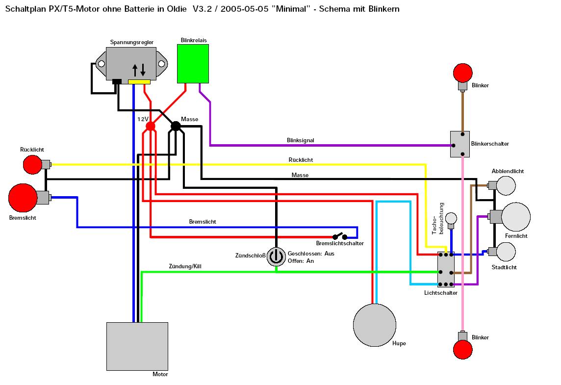

vielleicht kann mir jemand bei folgendem Problem weiterhelfen:
Folgender Kabelbaum ist in eine Sprint eingezogen worden (PX Motor 12V):
Folgender Blingeber ist verbaut:
Blinkrelais V50Spezial 12Volt 2 Blinker (mit Lenkerendenblinkern)
Und dieser Conversion-Schalter (Hupe ist Schließer) vom SCK.
Der schaltet ja wie folgt:
A (Linker Schalter links): 1-4, 1-3, 1 auf rechten Schalter
B (Linker Schalter mitte): 1 auf rechten Schalter
C (Linker Schalter rechts): 3-4, 1 auf rechten Schalter
D (Rechter Schalter links): 1-6
E (Rechter Schalter mitte): 1-7 und 1-6 (Auf- & Abblendlicht gleichzeitig, zieht zu viel Saft)
F (Rechter Schalter rechts): 1-7
G (Kill-Knopf): 8 auf Schaltermasse (Lenkkopf)
Hupknopf: Nicht nummerierter ?H? Anschluss auf Masse.
Hupe und Kill sind logisch.
Aber welcher der beiden Schalter ist nun der Blinkerschalter und welcher der für Licht?
Und wie soll ich das schalten?
Wenn ich den D/E/F als Blinkerschalter nehme, dann bekommen beide Blinker in der Mitte ja Strom???
Wenn ich den anderen Schalter für die Blinker nehme lässt sich das ja auch nicht vernünftig schalten.
Und wenn ich A/B/C für Licht nehme, dann habe ich in Stellung A ja alle drei Anschlüsse verbunden, dann würde ja fern- und ablendlicht brennen??
Ich gehe jetzt aktuell davon aus, dass ich 12V auf 1 lege.
Kann mir jemand helfen???
