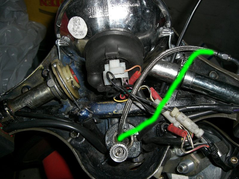

habe mir ne schöne Grimeca Scheibenbremse mit Vollhydraulik an einer PX alt installiert. Soweit so gut, es bremst auch sehr schön :-D
Nun wollte ich abschließend die Lenkkopfabdeckung aufsetzen. Leider kriege ich aber die Lenkkopfabdeckung nicht mehr richtig auf das Unterteil, weil die Stahlflexleitung dem Tacho im Weg ist und der Tacho beim Aufsetzen an der Leitung anstößt :-D
Gibt's da nen Trick bzw. wie habt Ihr die Leitung verlegt damit es passt ?
Besten Dank für Tipps im voraus :-D
Joker
Edit: Jetzt mit Bild
Bearbeitet von Joker
Habe jetzt mal ein Bild ins Startposting eingefügt. Es klemmt etwa zwischen "Quersteg" im Lenker und dem Eingang ins Lenkrohr....
leg die leitung in die ecke quersteg-abdeckungsschraubenloch.
dort läuft durch den quersteg die bohrung fürn gaszug.
die bohrung ist bei dir doch eh funktionslos-da kannst einen kabelbinder durchfädeln und die bremsleitung schön festbinden.
ev. unterm gasrohr durch wenn die leitung lang genug ist.

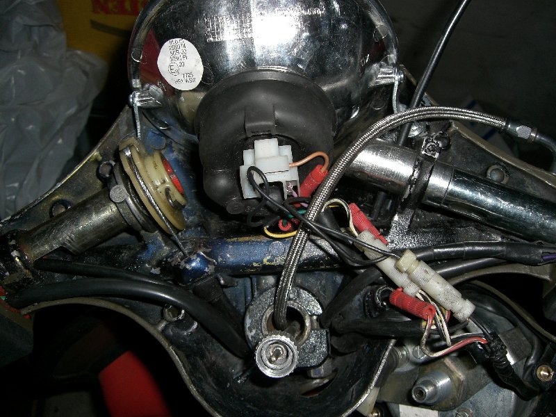

Meine Leitung verläuft auch ungefähr so:
jawoi,
so hab ich das gemeint.
ich hab die bremsleitung mit einem kabelbinder befestigt das sie schön brav untenbleibt und sich bei der abdeckungsmontage nicht einzwickt.
Danke schon mal für die Tipps und das Bild :-D
Mal sehen ob die Leitung lang genug ist um sie etwas umzuverlegen....
damit sich nichts nirgends aufscheuert durch die stahlflexleitung
schneid einen alten benzinschlauch auf
um die leitung herum
mit kabelbindern fixieren
fertisch :-D
Auch eine gute Idee...ich hoffe nur, dass ich das ohne Lösen der Leitung umverlegt kriege. Das Entlüften ist so eine Sauerei und Arbeit :-D
Besten Dank Leute ..hat bestens geklappt :-D
