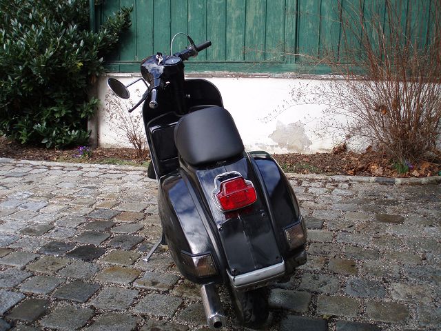

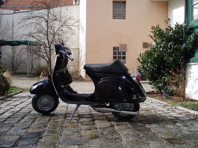

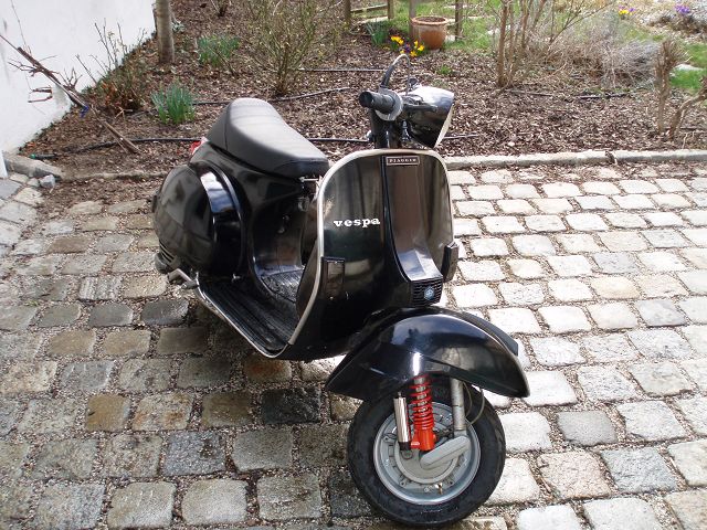

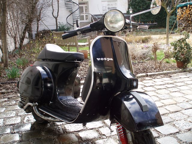

so männer werd mal meinen post aktualisieren :D
bin wie schon erraten aus österreich, da sind die kfz-preise leider ungleich höher als bei euch in Deutschland...
fotos vom roller kommen in den anhang!!
bin bis jetzt nen 180er 2takt runner gefahren, hat ein race-base tuningkit für die straße von mir verpasst bekommen und pi mal daumen ü20 hira pferde gehabt...
ob da ein membraneinlass verbaut ist weiß ich nicht, der verkäufer hat was von membranansaugstutzen gesagt...
zur vespa: MIR GEFÄLLT SIE!! und zwar sehr
Der Lack sieht sehr stumpf aus. Fast wie selbst lackiert per Spraydose. Aber sonst sieht sie gut aus. Ob sie auch 2TEUR Wert ist, möchte ich gar nicht beurteilen. Ich würd's wahrscheinlich nicht bezahlen. Bin aber auch nicht der Maßstab!
Bearbeitet von tenand
dass der lack nicht der allerschönste weiß ich ja selber, aber er sieht um welten besser aus als der von den andren vespen die auch in der priesklasse liegen....
außerdem schön schwarz und kein rost :D
Nimm mal einen Magnet und gehe an die lange Traversenschraube testen, ob Spachtel drauf ist. Genauso vorne am Tunnel hinter dem Kotflügel vorne.
Wie sieht es denn mit den Eintragungen aus? Ist alles am Roller in den Papieren vermerkt. Wenn ja, würde das im Nachgang auch den ein oder anderen Euro mehr rechtfertigen.
