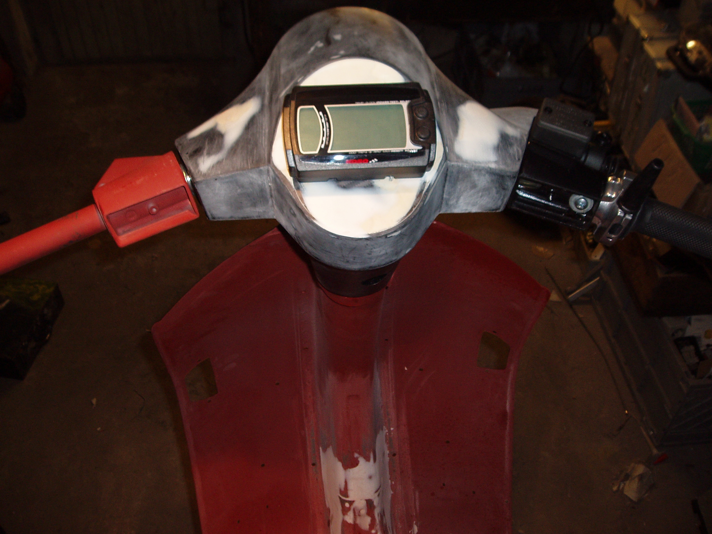

ich hab bei meiner PX auch schon alles soweit fertig.
hab von unten ein altes Stück Carbonplatte eingeklebt mit Schaumkleber (Kunststoffkleber) (Allcon / PCI) dann den Zwischenraum mit ner beschichteten Polyuhretahnplatte (Wedi-Bauplatte) 6mm zwischengeklebt und dann noch mal im Oberen Bereich Carbonplatte in Rund eingepasst.
alle Übergänge eingespachtelt,
siehe Bild.
nur das man gelegentlich dieses Loch nochmal braucht, um etwas an den Zügen zu basteln. PX = Lenkeroberteil ab... :-D Sprint zu: nö

Vielleicht habe ich mich unklar ausgedrückt. Es soll natürlich schon wieder eine Tachoöffnung eingefräst werden, nur eben rund statt nierenförmig. Der Zugang zu den Zügen usw. bleibt gewährleistet. Am einfachsten wäre ja eine Adapterplatte die ich in die originale Tachoöffnung setze, ich hätte aber gerne daß alles wie aus einem Guß aussieht.
Den Tank zuzuschweißen habe ich mir schon überlegt, habe aber Angst wegen der Dämpfe. Eventuell unter Wasser schweißen? Wie hast du das gelöst? :-D
mattgebürstetet Aluplatte anpassen nach einer Pappvorlage und dann mit 2 Klammern innen am Gehäuse verspannen.
Ich würd eine Aluplatte einschweissen. Muß ja nicht durchgeschweisst werden, punkten würde vollkommen reichen. Den Rest dann verspachteln!
Alles andere mit Kleben und Schrauben halte ich für Pfusch! Sorry.......

der wernerson hat das bei seiner gaytay gemacht:
klicks
Genau so soll das ausschauen! :-D
