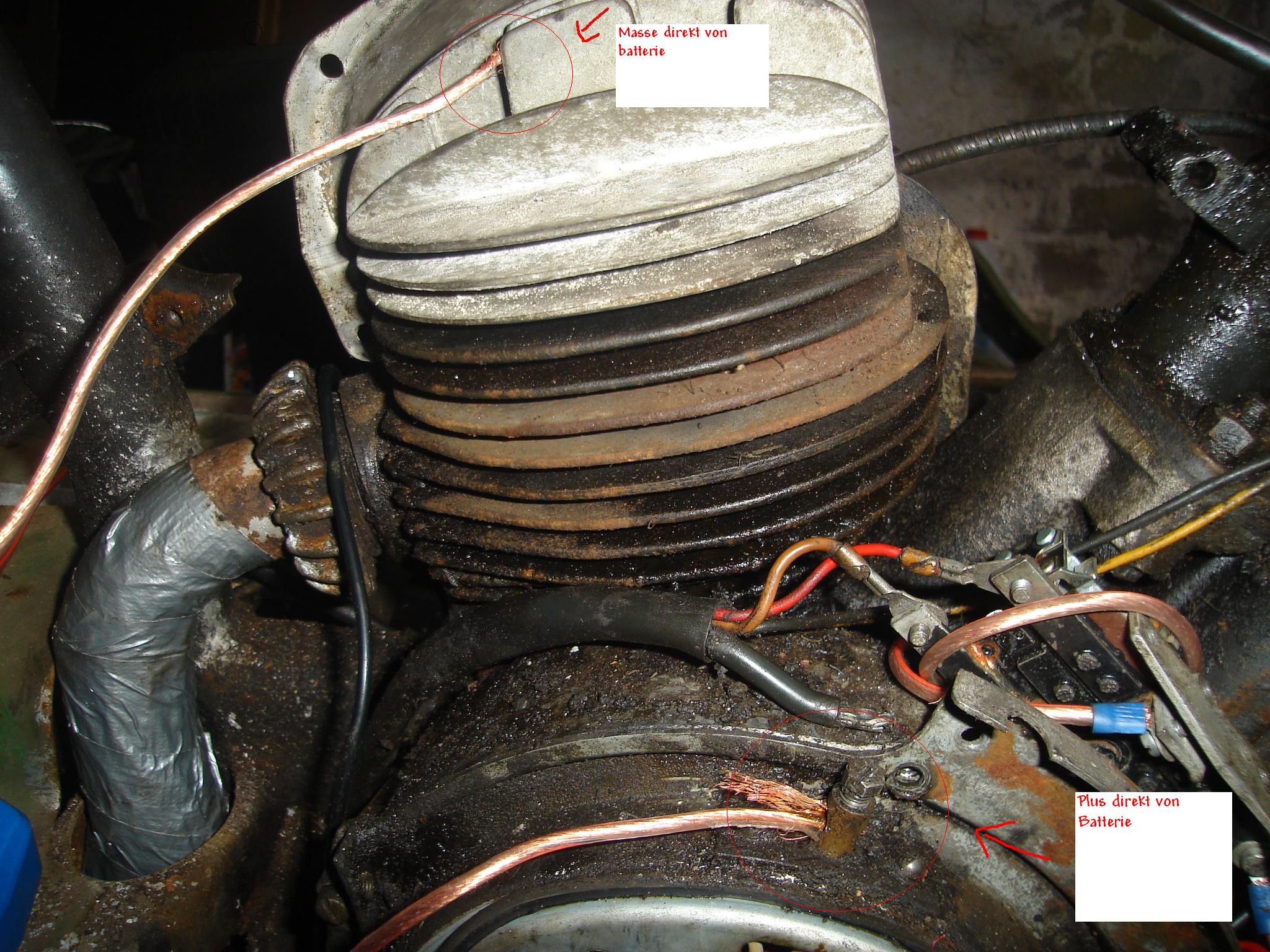

so habe es so versucht wie beschrieben dreht aber leider immer nocht nicht woran kann ich sehen ob es an den kohlebürsten oder am anker liegt??
oder hat jemand noch eine andere idee?? wie gesagt das relais was da drüber ist ist kaputt ich habe es versucht zu löten kann es vielleicht dadran liegen??

Dein Kabel scheint mir etwas zu dünn zu sein; der Kontakt an dem oxidierten Zylinderkopf ist :-D! Dickere Leitung nehmen und RICHTIG am Kurbelgehäuse verschrauben! Das ganze muss richtig flächig aufliegen, denn da geht mächtig Strom drüber! Die 11Ah Batterie ist OK, wenn sie RICHTIG voll ist.

Vielen dank an euch !!! seid heute mittag läuft der Motor wieder!!!!!!!! JUHUUUUU :-D
