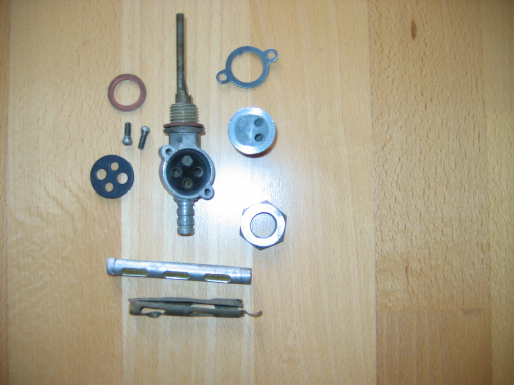

Habe auch den Tank mit dem kleinen Benzinhahn. Diesen bekommt man mit 2 ineinandergesteckten Rohrsteckschlüsseln aus dem Baumarkt raus, SW für den Hahn ist 22. Die Benzinhahndichtung hab ich mir dann selber gestanzt.
Den kleinen Benzinhahn in neu hatte ich nirgends gefunden...

ich würd auch auf jeden Fall den orangenen retten. Den Benzihnhahn habe ich auch wie thisnotes4u
einfach herausbekommen. Die Dichtungen und sogar das Röhrchen bekommst du noch neu zu kaufen.
Ich hatte es auch zuerst mit einem , ich glaube PX alt Tank versucht. Passt schon , aber halt nur suboptimal,
er stand ca. 5mm über.

Bild vergessen .......... :-D
Wo bekommt man diese Röhrchen? :-D
