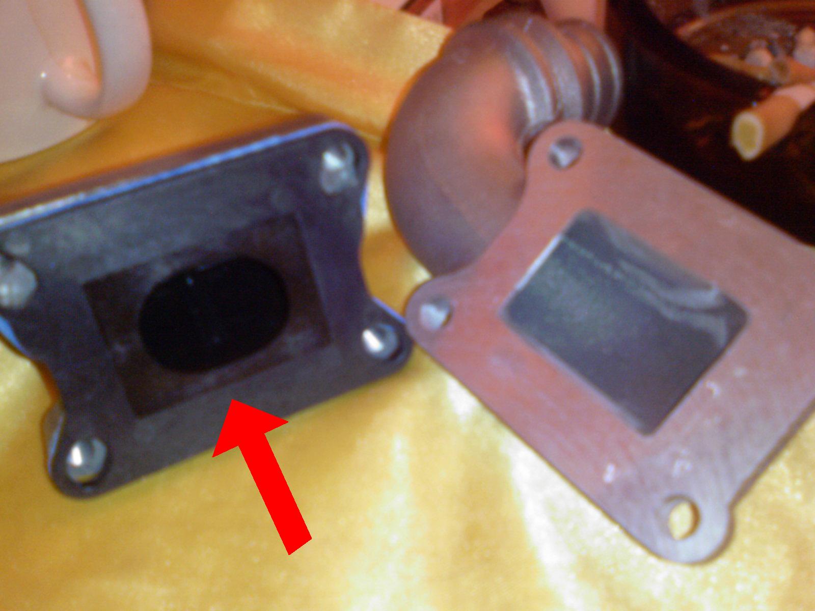

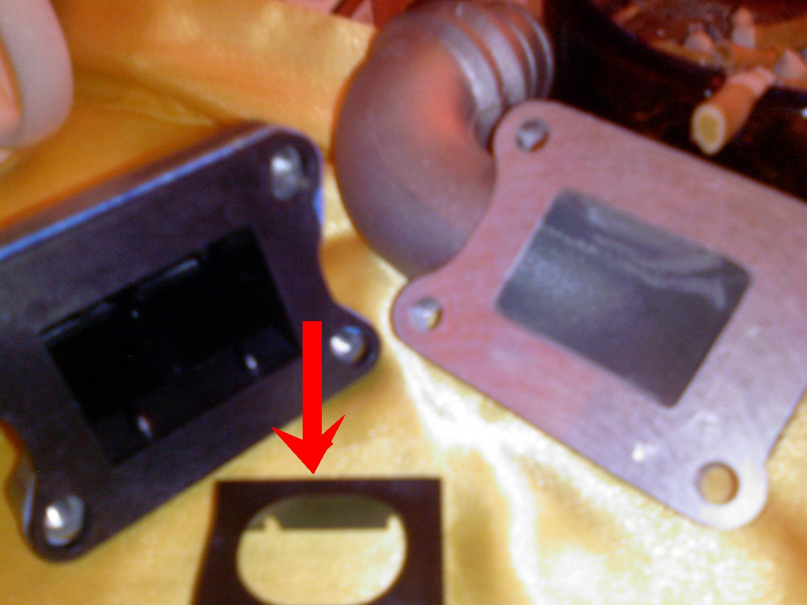

Hallo ich hab letztens meinen neuen malossimebrankit bekommen.für meinen 136er malle, da ist ein Teil dabei das anscheinend in den membrankasten kommt. was aber den querschnitt verringert und meines erachtens nach das gasgemisch unnötig verwirbelt oder gehört es da rein um die geschwindigkeit des gasflusses zuerhöhen?
danke schonmal für eure antworten nun noch ein paar bilder.damit ihr wisst wovon ich rede.
gruß tom

Ich fahre den "Stuffer" in keinem meiner Malossi Membranen.
Wurde schon des öfteren diskutiert.
Ich glaub 90% aller fahren ihn in ihren Malossi Kästen nicht.
bei meinem war der Stuffer garnicht dabei, macht ja auch keinen Sinn da der Ansauger ja rechteckig in den Membranbock übergeht... Meine gehört zu haben dass der Malle Gehäusesauger an dieser Stelle rund ist und die Membran aber auch eckig, dafür ist dann der Stuffer
bei den grossen rahmen (manche nennen es auch largeframe) hast am malossi plastikrüssel innen sogar schon einen eingebauten stuffer drin.
einfach weglassen in deinem fall!

Stuffer nennt man das Teil also......alla gut werde ihn weglassen und bei gelegenheit und langeweile einfach mal den stuffer rein bauen um zusehen was passiert, wer weiß vieleicht habe ich ja dann plötzlich 10Ps mehr :-D
