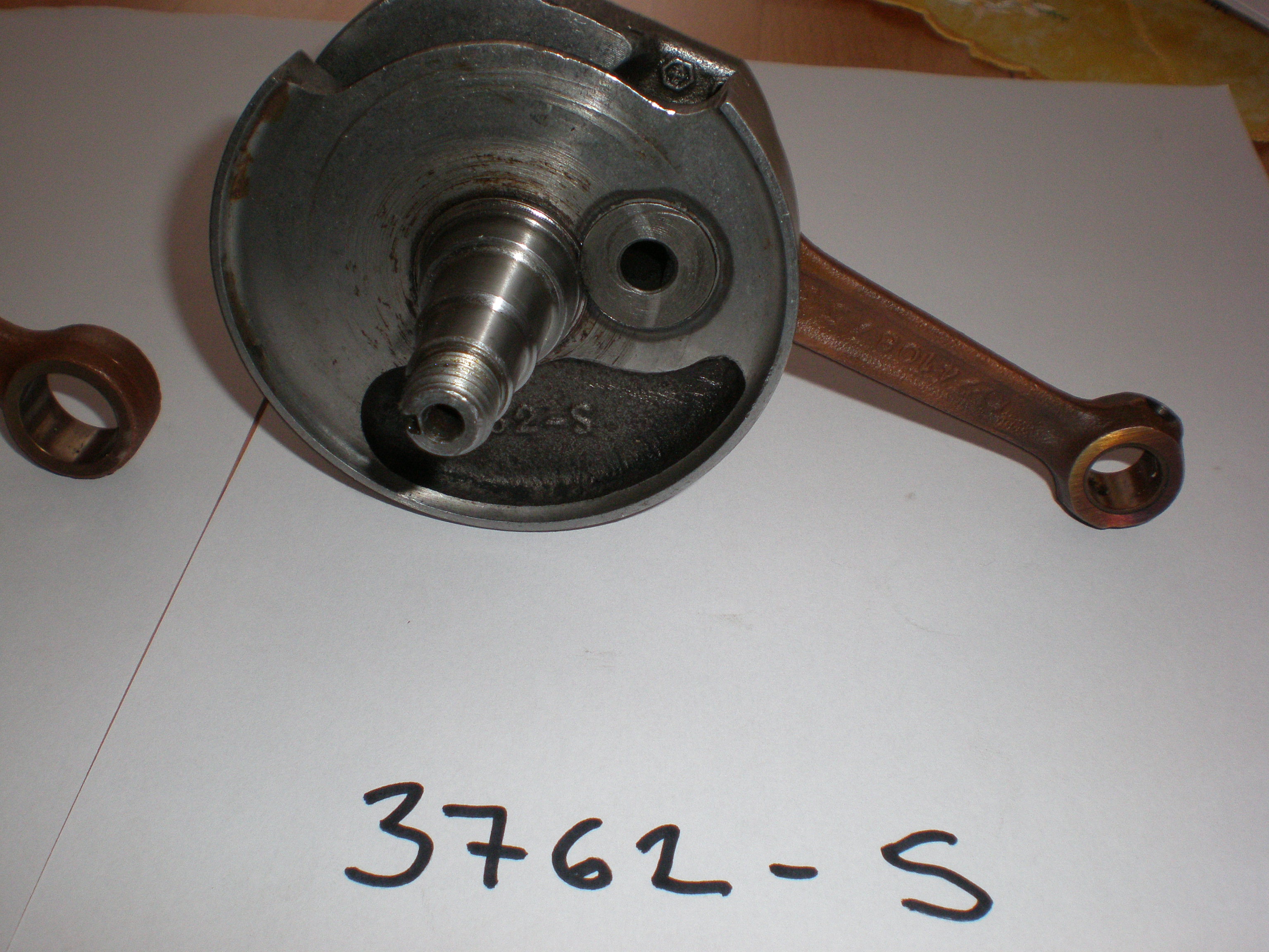

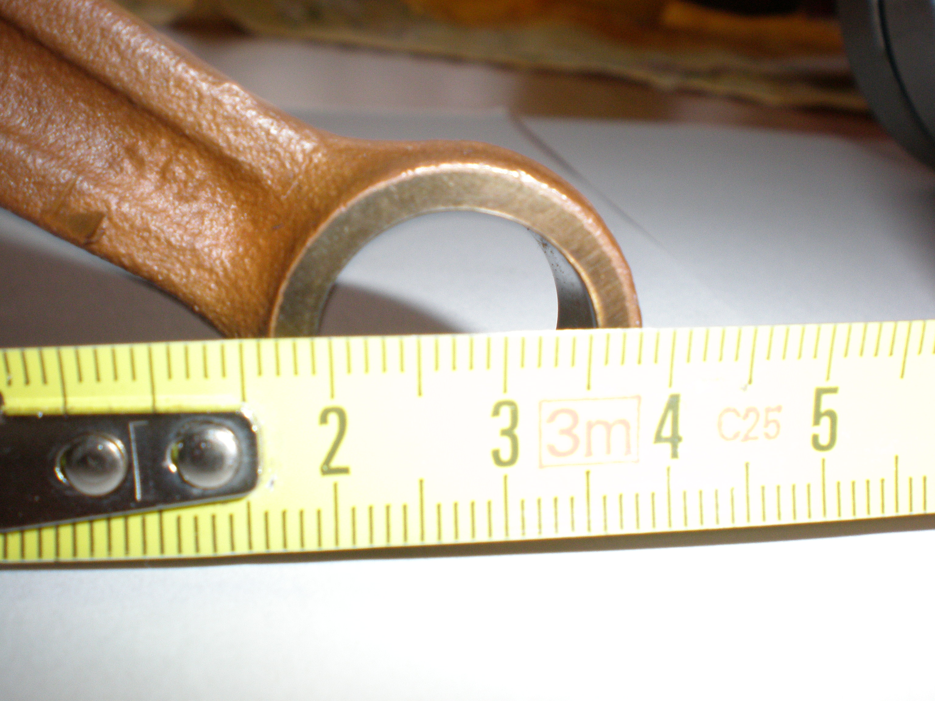

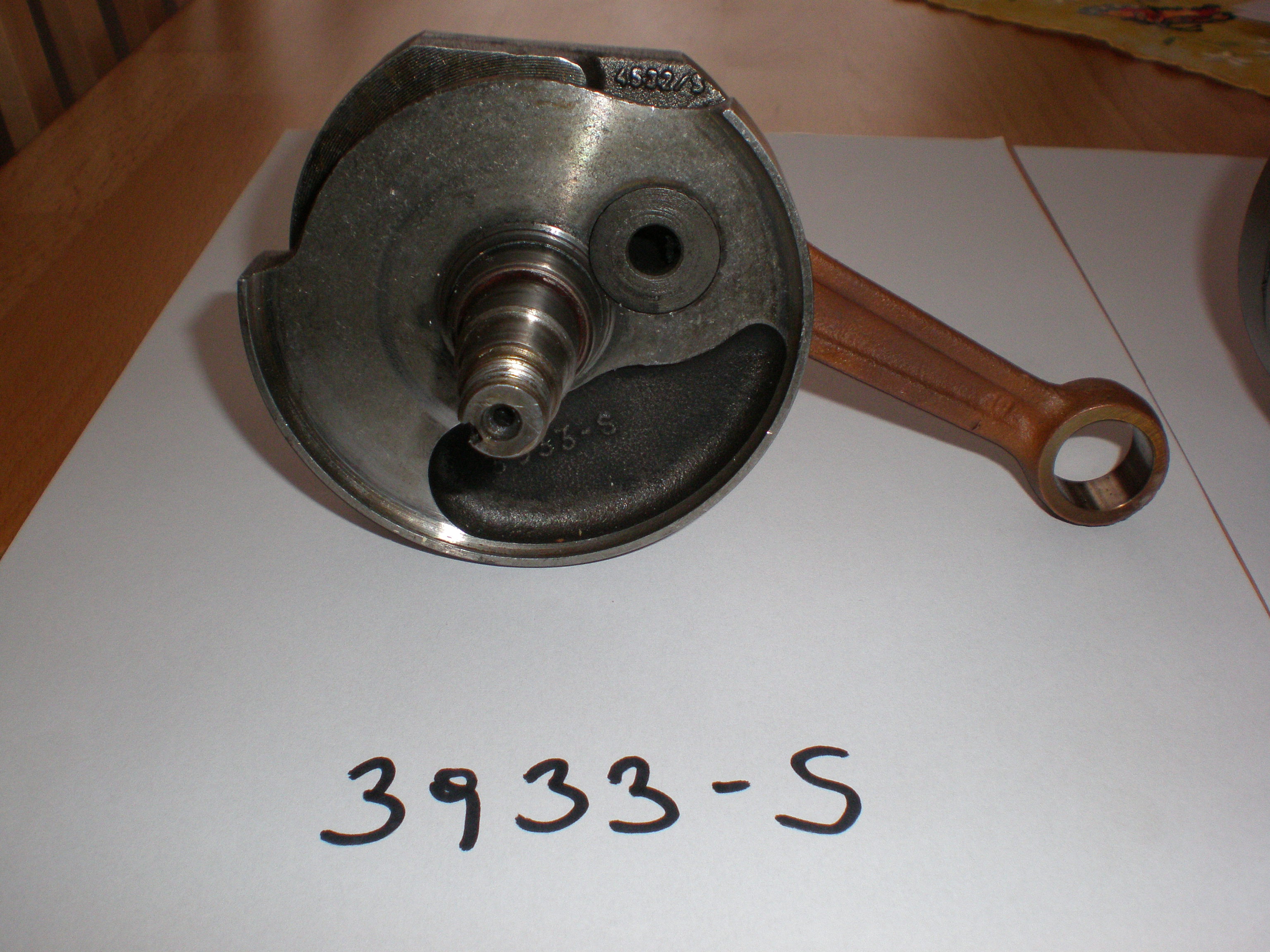

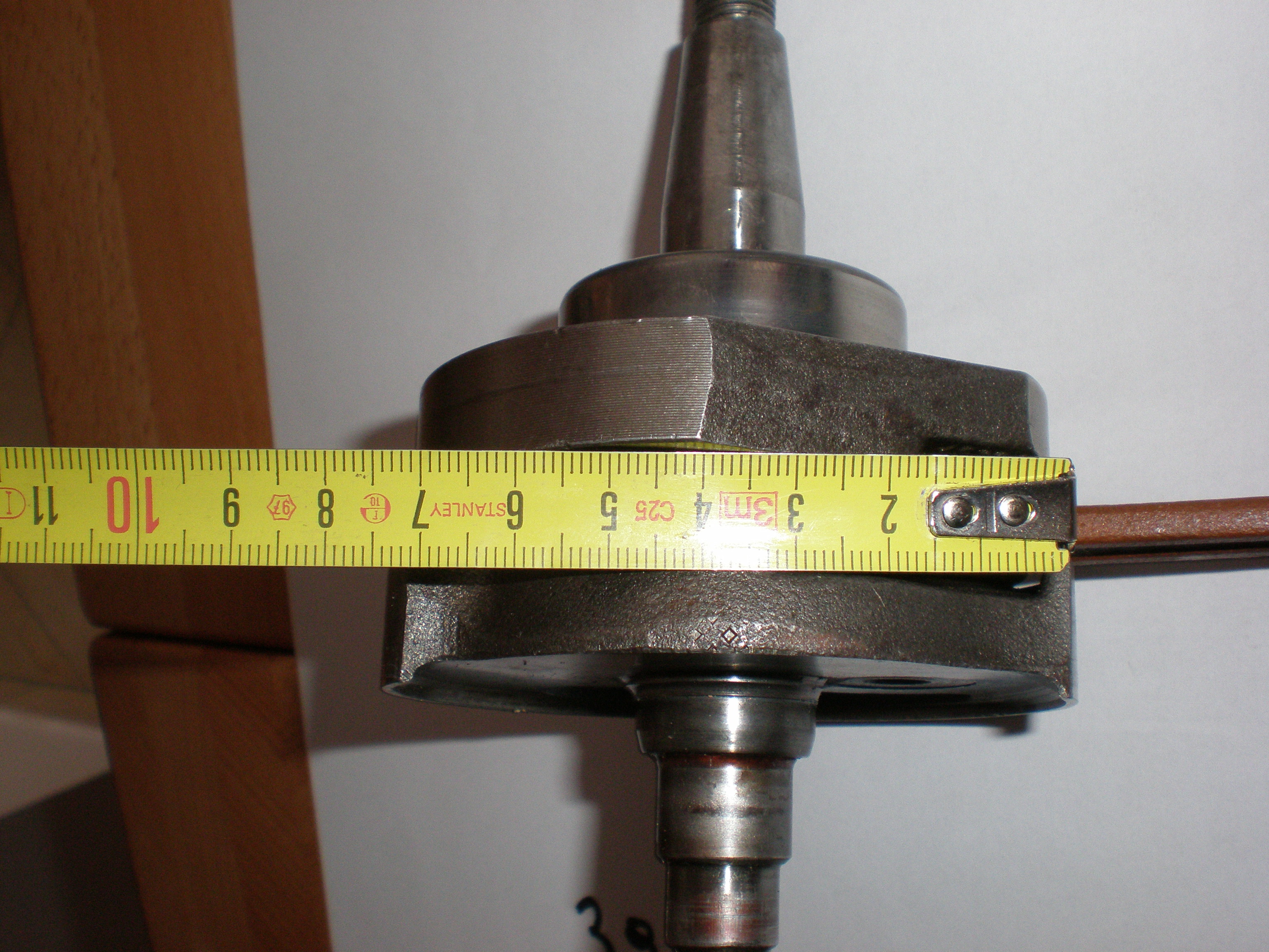

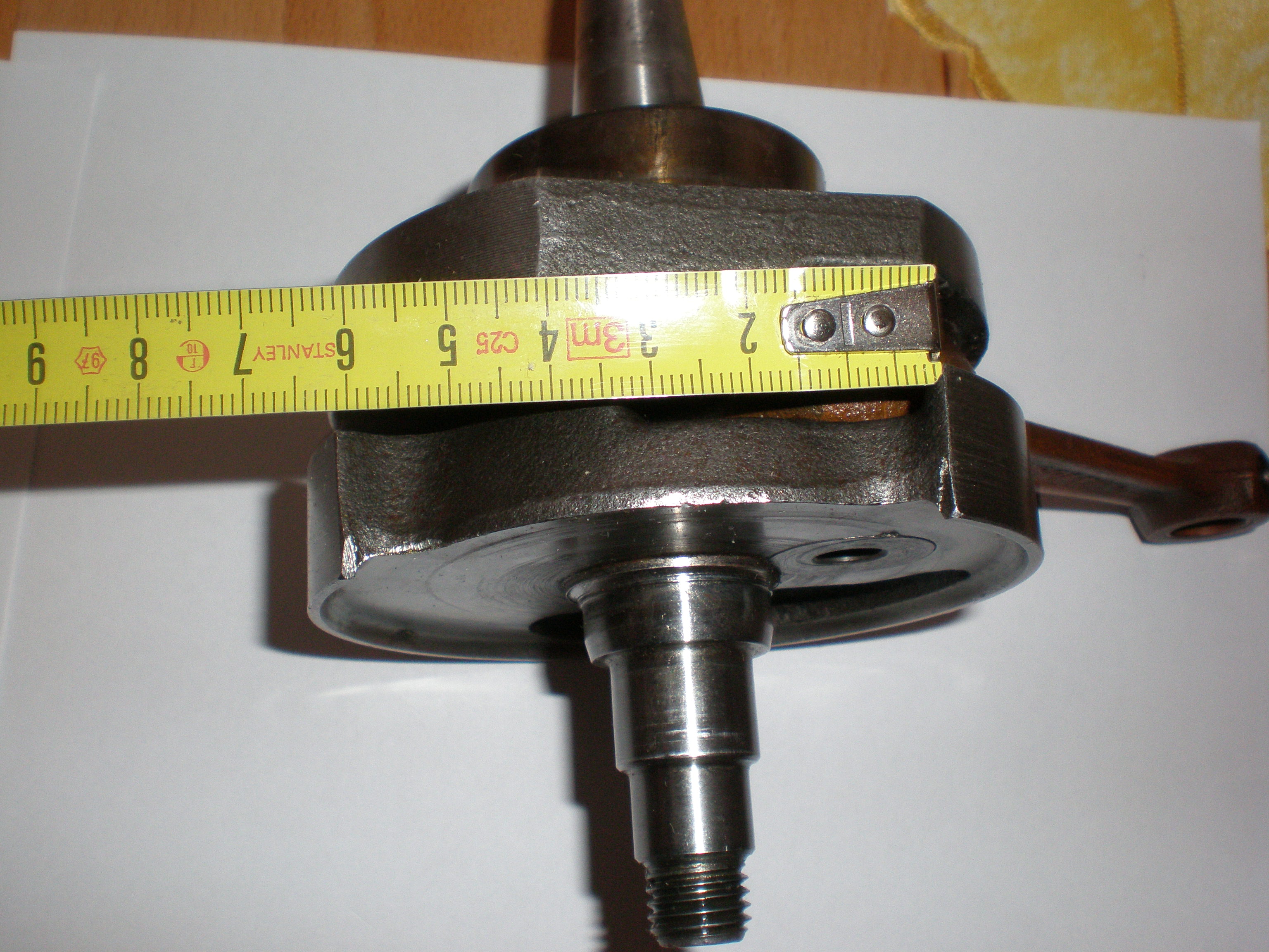

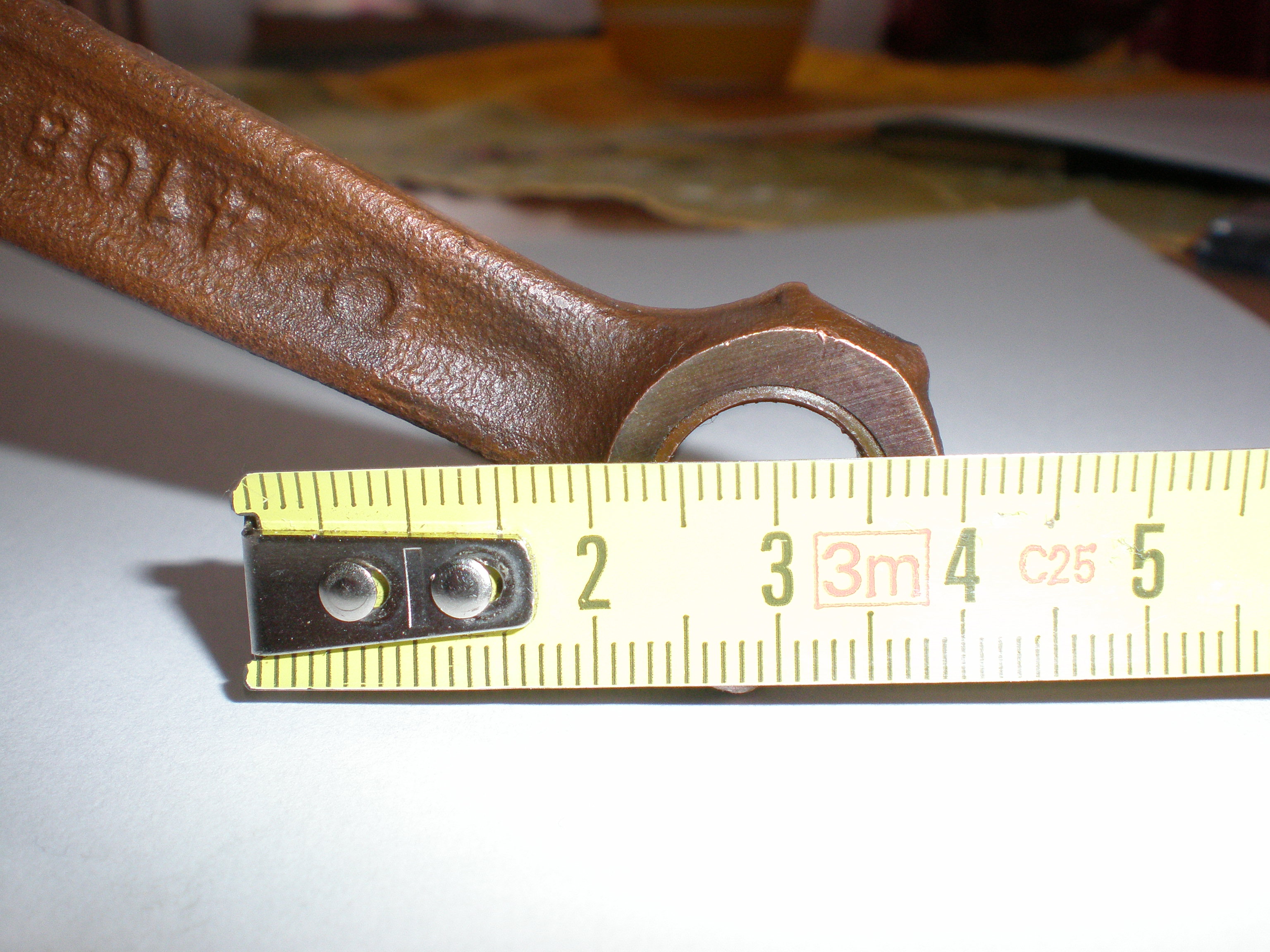

Die kleine Kuwe mit eben den kleinen Maßen (wie dargestellt) habe ich aus einem 50s Motor ausgebaut. Diese Kuwe ist aber mit dem vorhandenen
Polini 50 Satz nicht kompatibel. Ein Freund "borgte" mir eine angeblich PK50 Welle (wird auch stimmen). Auf dieser würde der PoliniZylindersatz auch passen
Pleuellager, Kolbenbolzen). Wenn ich nun aber hier einen 50er Satz habe, der eigentlich passen sollte, stellt sich für mich die Frage, sind diese Kuwe (die kleine) tatsächlich Standard in den 50s Motoren oder paßt da was nicht. Ich kenne mich bei den SF nicht wirklich gut aus. Deswegen stehe ich hier bei den Teilen an. Dzt. ist in dem Motor eine andere Kuwe (vom alten, kaputten Motor) verbaut, glaube ich (jetzt) aber, daß dies eine ?PK 125? Welle ist, weil sie glaube ich, eine noch längere Einlaßzeit hat, wie die PK50, die ich hier dargestellt habe. Der Motor läuft auch nicht wirklich. Er nimmt schlecht Gas bzw hört sich an, wie wenn er absaufen möchte, dreht manchmal extrem hoch und dann wieder runter, stirbt fallweise danach gleich ab. Schaut aus wie Falschluft. Da ich bereits zig andere Sachen ausgeschlossen habe, glaube ich, daß es an der Kuwe liegt, zumal ich den Kuwe- und Lima Simmering für eine 50s gekauft und verbaut habe. Ich glaube, daß da was nicht zusammenpaßt. Kann mir das möglicherweise jemand bestätigen ?
Achja, primär möchte ich wissen, ob die Standard 50s Kuwe jetzt das große oder wirklich das kleine Pleuelloch haben ????
(ich werde den Motor nochmal spalten, möchte aber eine stinknormale 50s Welle, passend mit dem Polinisatz verbauen)

angeblich PK50 Welle (wird vermutlich auch stimmen)
die ausgebaute 50s Welle
Durchmesser Pleuel 50s Welle
Durchmesser Pleuel PK50 Welle
Einlaßbereich PK50 Welle
Einlaßbereich 50s Welle

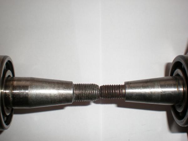

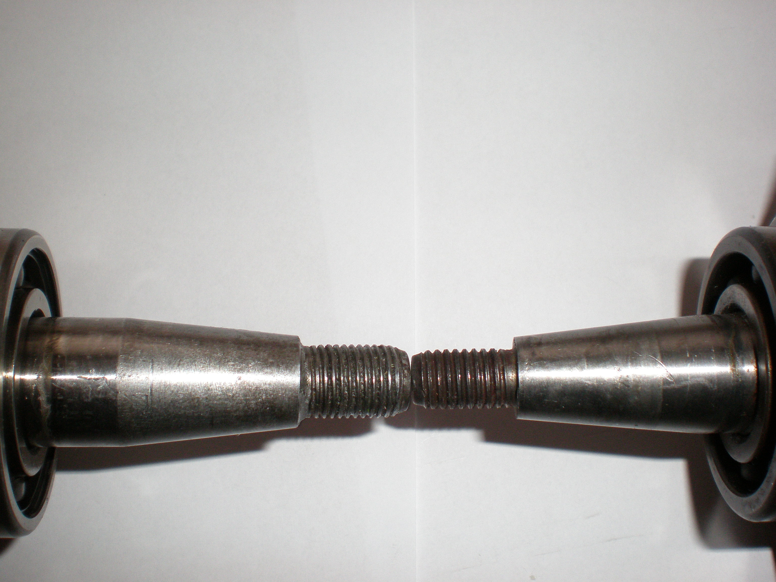

Stumpf LimaSeite im Vergleich (kleines Gewinde 50s)
Dir ist aber schon aufgefallen, dass bei der einen Welle das obere Pleuellager fehlt? Oder hast Du die so montiert? Dann würde es mich nicht wundern, wenn die Kiste nicht läuft. Mit einer PK125-Welle hättest Du ganz andere Probleme, das Ding hat nämlich ein paar mm mehr Hub?
ich komm jetzt nicht ganz mit, was du meinst...?
natürlich weiß ich, daß da das Pleuellager fehlt, vielleicht schaut das auf dem anderen Foto etwas verwirrend aus, aber auch in der anderen
Welle befindet sich k e i n Pleuellager (schau dir nochmal genau das 2. Bild an...). Die große Welle war ja auch nicht verbaut - und wenn ich das mache, dann kommt natürlich das Pleuellager dort hinein... :-D
Ist auch keine 50 S Welle, die hatte damals nämlich auch schon ein Pleuellager. Die Welle ist aus einer 50 Spezial und hat anstatt eines Lagers eine Messinbuchse. Muss ja ganzschön gerumpelt haben ohne Lager oder??
Dein Problem ist also, dass du bei deiner alten Welle das Kolbenbolzenlager nicht rein bringst, oder?
Das passt schon, bei der brauchst du kein Nadellager, weil da das Gleitlager drin ist!
DANKE zeckbert !!!
wie ich schon sagte, bekam ich den Motor ohne Kolben und Zylinder darauf. Ich wußte jetzt aber auch nicht, daß man diese Komponenten lagerlos in einer Messingbuchse verbauen konnte. Da lag der "Denkfehler" JETZT ist es dann klar. Wieder was gelernt. Diese Welle wird auch nicht mehr verbaut werden.
Dh wenn ich nun eine 50er Welle für ne "s" oder "Spezial" bestelle, bekomme ich die MIT EINEM PLEUELLAGER und somit mit dem großen DM.

nein, da hast du was durcheinander gebracht.
du kannst beide wellen für deinen polini nehmen. du musst nur das richtige lager benutzen (gleitlager sind auch lager). bei der pk welle benötigst du auch noch eine andere zündung.
Du hast also die Welle mit dem Gleitlager (Messingbuchse) und willst dir nur für einen 50er Satz eine neue Welle kaufen?
Bringt es nicht, verbau die mit dem Gleitlager, das geht leicht!
Diese Welle kann ich nicht mehr verbauen, weil das Lager auf dem Stumpf so festgefressen hat, daß ich es weder durch
(bald schon glühend) heißmachend herunterbekomme.
