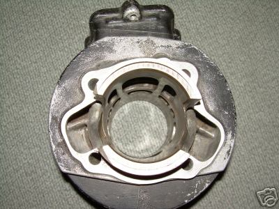

Doch kein MBD Racetour TS1
habe einen gebrauchten TS1 Zylinder gekauft und wollte diesen tunen lassen. Habe mit MB gemailt und wollte eigentlich nen Stage 4 (ist der alte Steeliner mit den 3 extra Boostports nur mit Ceramic Laufbahn). den macht der aber nicht mehr es würde nicht gehen mit den Racetour Kolben wegen der Kolbenpins hat er mir geschrieben. Meine Frage nun fährt oder kennt jemand diesen Racetour TS1 Zylinder?
Ist das Tuning mit diesem hier zu vergeichen?
http://drunkmunkey6969.googlepages.com/ts1cylinderporting
Das Stage 3 würde ich mir wohl noch selbst zutrauen ist ja recht genau bemaßt!
Danke

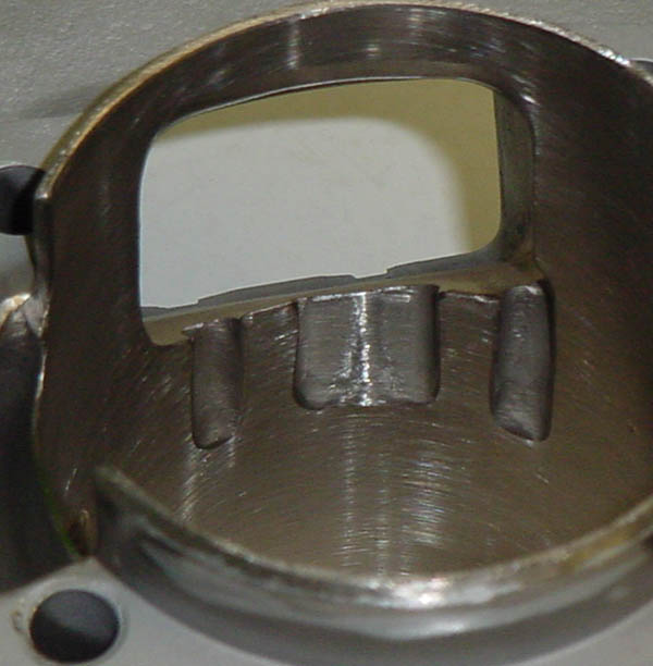

Aber trotzdem, hier mal Auslass Traktor alt mit 67%:
Auslass Traktor neu, noch nicht fertig am Foddo, aber so in etwa zu erkennen:
Einlassbilder der neuen:
#1
#2
Hier zu erkennen, ich mag die nicht so groß wie beim MB Bild, da soll dran gesuckt werden, im Rennenglisch auch "intake velocity"
