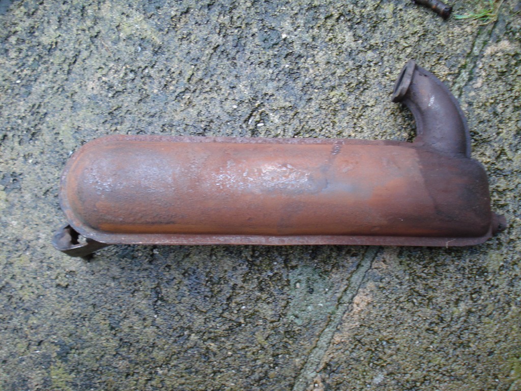

vor 2 Jahren hat er die Sito-Banane mit knurren und einem Konstruktionsplan als OK befunden (originale ET3). Nur war die zu dem Zeitpunkt neu. Seitdem war sie für 3 Monate montiert, die restlichen ein einhalb Jahre lag sie in der Garage... :-D

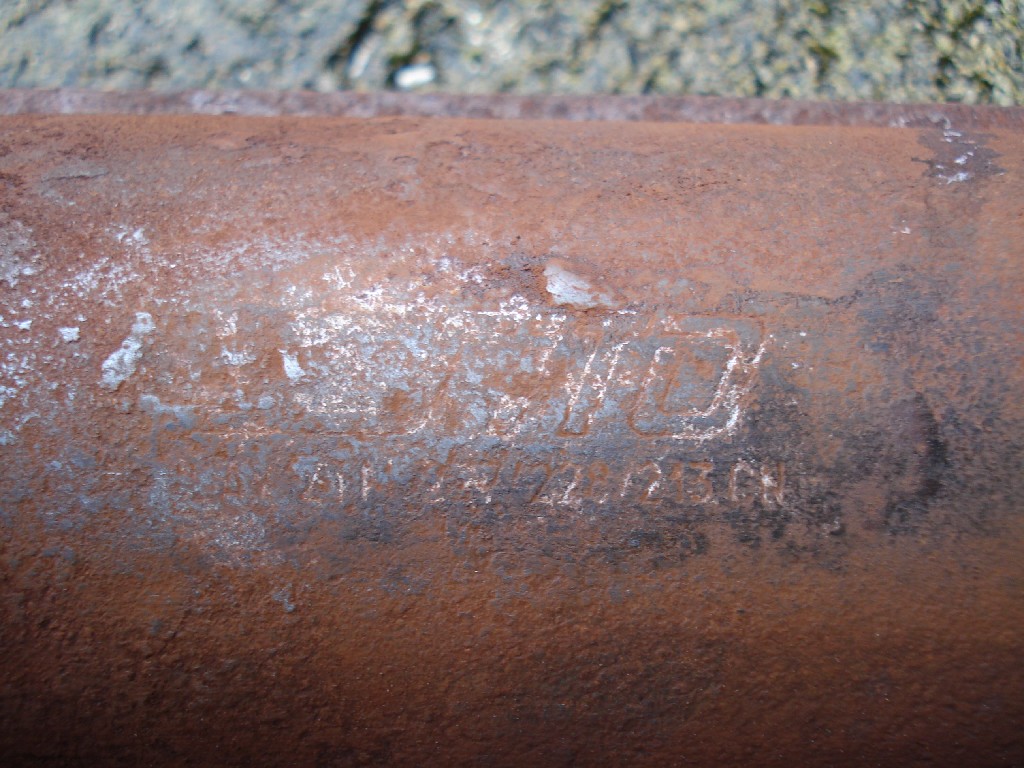

Ich habe sie schon einmal abgeschliffen und neu lackiert. Allerdings befürchte ich, dass man nach einem zweiten Abschliff die Nummer nicht mehr lesen werden kann. Ich habe auch schon versucht, mit Rostumwandler die Nummer sichtbar zu machen...

Gut, das mit der Banane hat sie erledigt, weil ich sie mittels einer Auspuffklemme nicht richtig montiert bekomme. Das Problem ist, dass das Gewinde ausgebrochen und verunstaltet worden ist :-D:-D
