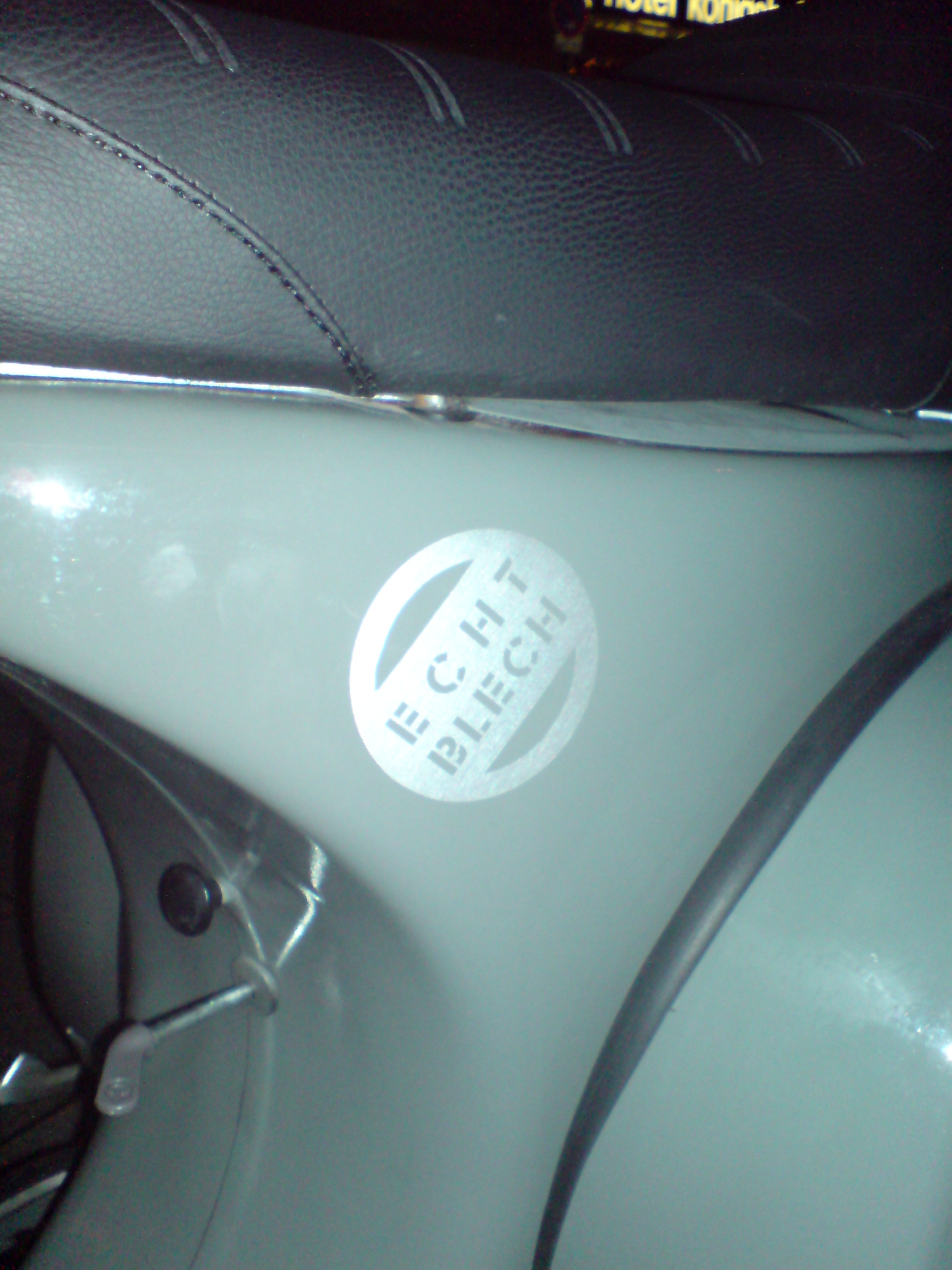

passen tut das schon....steht halt nur arg weit raus....so wars bei mir zumindest....
hier kann man es sehen:
Klugscheißmodus: Was Du hier ansprichst ist aber der "Benzinhahnhebel". Den "Benzinhahn" sieht man von außen gar nicht, der ist nämlich im / am Tank verbaut.
"Benzinhahn" und "Benzinhahnhebel" werden in der Regel auch nicht als Einheit, sonder einzeln vertrieben.
Oh scheisse.....da hab ich doch von Anfang an falsch gelesen bzw. an das falsche Teil gedacht...
also...vergessen....Asche auf mein Haupt....
