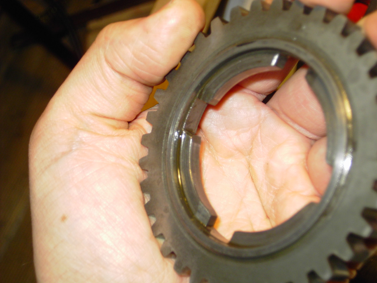

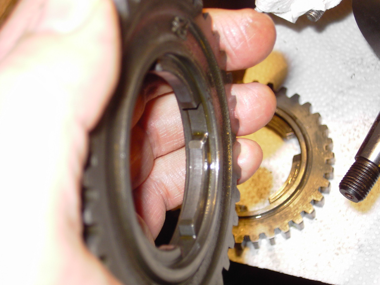

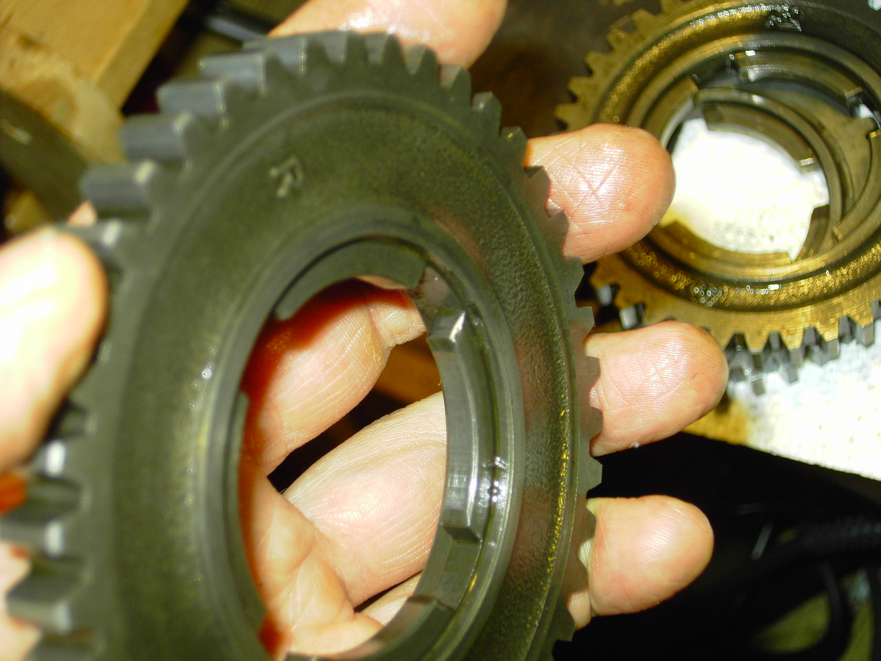

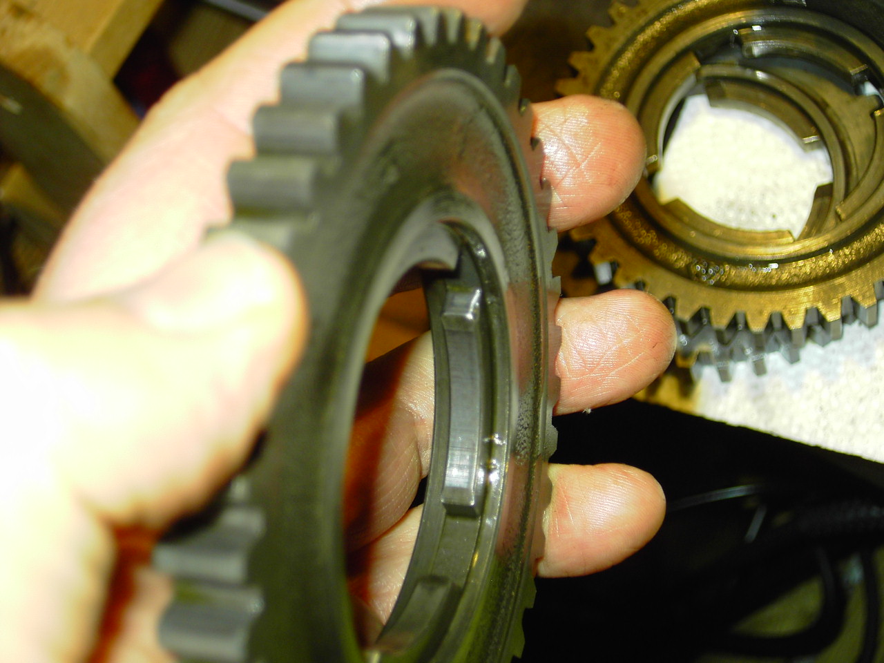

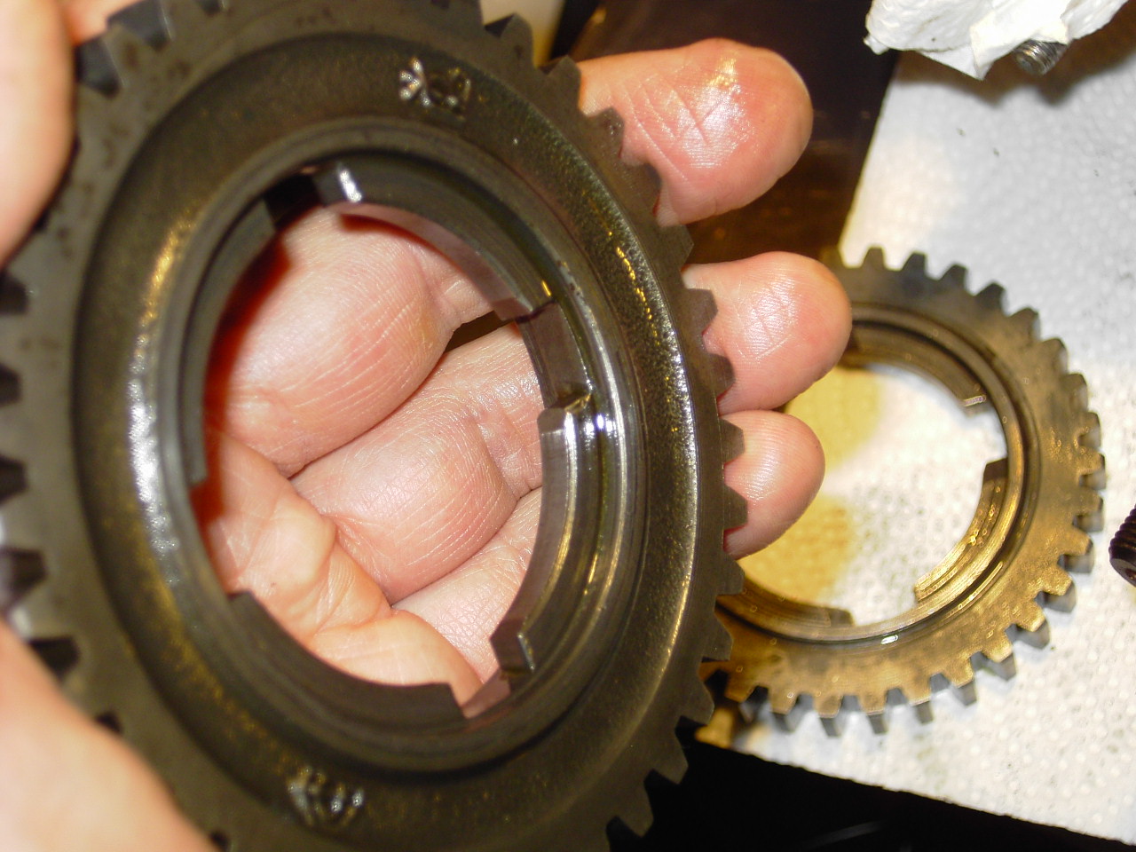

Hab mir dann doch noch mal die Gangräder angesehen und es sieht finster aus:
4.
3.
2.
1.
Komm ich damit noch über die Saison oder brauchts da dieses Jahr noch neue?

Hat schon mal jemand versucht, die abgenutzten Nuten wieder gerade zu schleifen?
So ein Satz Gangräder ist ja auch nicht gerade billig! :-D
Die größte Schwierigkeit wäre meiner Meinung nach, ein einheitliches Tragbild zu schaffen.
Sind die Gangräder oberflächen- oder durchgehärtet?
meines Halbwissens nach oberflächengehärtet.
Denke schleifen ist da nich. Das Material ist einfach weg. Ist ja auch nicht vorgesehen. Das Schaltkreuz soll ja das Verschleißanehmende Teil sein.

Wollte mit den Bildern nur wissen ob es Sinn macht die überhaupt noch mal reinzusetzen, so abgenudelt wie die an den Stellen sind, an denen sie ins Kreuz greifen.

Da mein Getriebe aber insgesamt ausgelutscht ist ( siehe Bilder der Nuten in den Gangrädern weiter oben) , werde ich wohl komplett auf Lusso umrüsten.
Dann ist Ruhe (zumindest auf dieser Baustelle).
