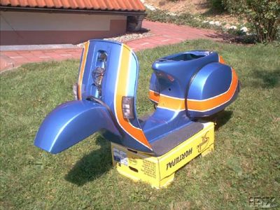

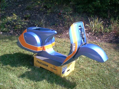

So...jetz muss der HDK auch ma wieder ne saublöde frage stellen ... heute geht es um das "Loch" im Rahmen hinter (unterhalb?) der unteren Lenkkopflagers speziell am PX Rahmen! All ihr menschen, die ihr garelli Kotis etc fahrt ... dichtet ihr denn dort ab? und wenn ... wie? Öligen Lappen reinstopfen? :-( da regnets doch rein? ... ich komm auf den gedanken, weil ich folgende kiste aufbauen will, an der der vorbesitzer den T5 Koti fest mit dem rahmen verschraubt hat ... und das ganze ca. 5cm höher, als der Kotflügen orginal hängen würde! Also quasi oberhalb des unteren lenkkopflagers! Das heisst...wenn ich durch den regen fahr, dann kann ich schön das spritzwasser im rahmen sammeln, weils mir zu dem "Loch" in den tunnel läuft! wie am blödsten abdichten??? :-D
ich mach morgen mal n bild von "unterm kotflügel" ... falls es von nöten ist! also ... wie abdichten??? hmmmm????
