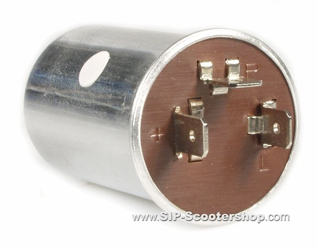

es gibt was neues zur elektrik... die blinker blinken wie gesagt bei zunehmender drehzahl immer schneller. und zwar richtig schnell. die suche hat ergeben: Spannungsregler defekt. also spannungsregler erneuert, aber das problem besteht weiterhin. was kann noch sein? würde quasi als nächstes unters polrad schauen... aber wo da?
Hast du denn schon den Blinkgeber erneuert? Spannungsregler hätte mich auch gewundert, wenn sonst alles funktioniert.
blinkgeber bzw. Relais hab ich gewechselt. spannungsregler auch...

Was ist das für ein Blinkgeber? Thermische oder elektronische Auslösung?
Wirst ja wohl nicht den grünen von der Lusso, der nur für Wechselspannungsbetrieb geeignet ist,
eingebaut haben?
so sieht es aus. für gleichspannung und px alt mit batterie :-D
werd die spannung an der batt prüfen und mich dann melden.
Ja, der hat thermische Auslösung. Steht da 2x21W drauf? ; bzw. 42W?
Dann würd ich noch an Klemme + messen, ob auch hier etwa 12 Volt anliegen, ebenso
auch an den Blinkeranschlüssen P und L. Im Blinkertakt müssen da auch 12 V anstehen.
Alle Messungen mit Multimeter im Gleichspannungsbereich.

jo passt jetzt alles. es lag tatsächlich an der batterie, die war quasi fast leer. nach ein paar mal hin und her fahren auf dem hof ist das problem weg. spannung liegt nun bei 12 V und bei hochdrehendem motor zwischen 13 und 15 V.
vielen dank für den tip :-D
