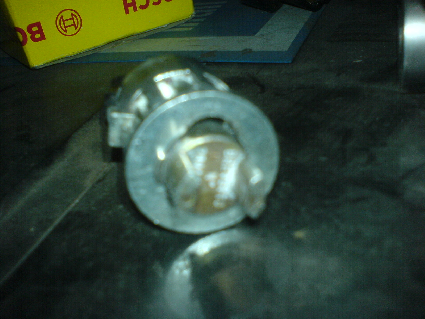

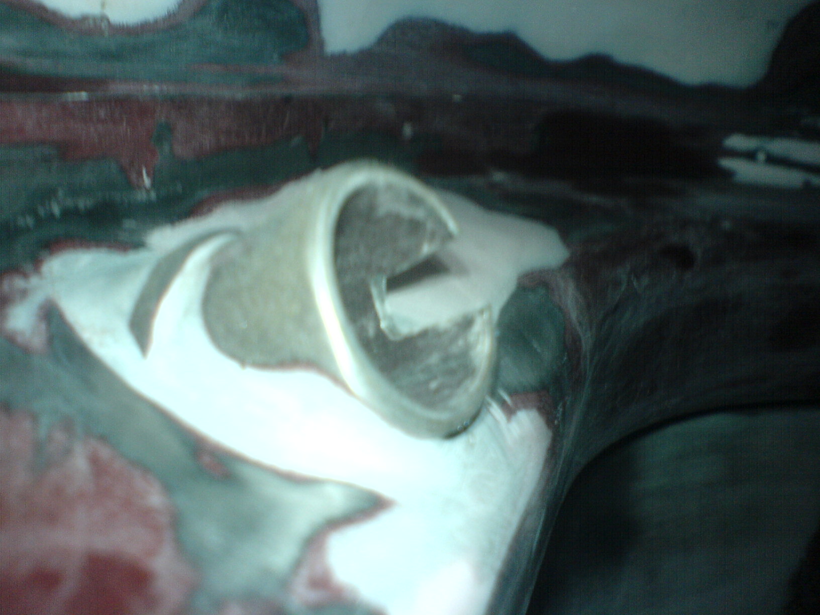

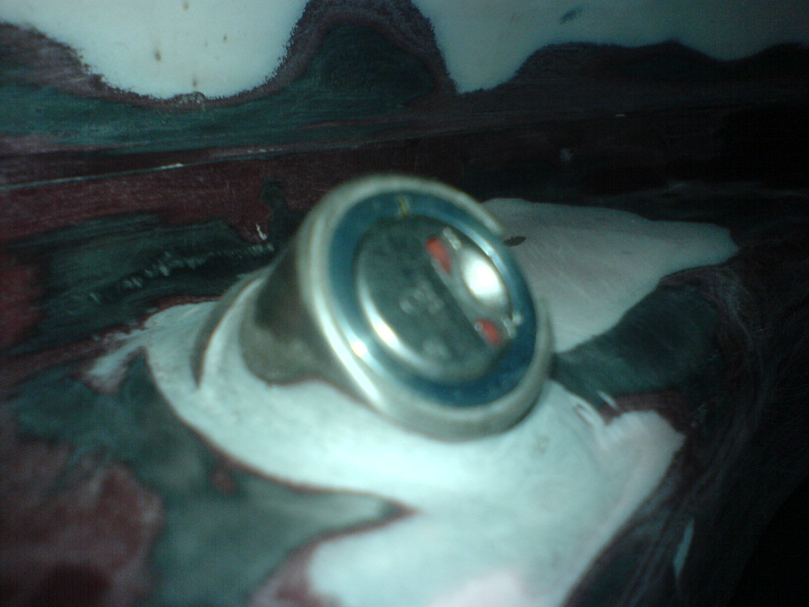

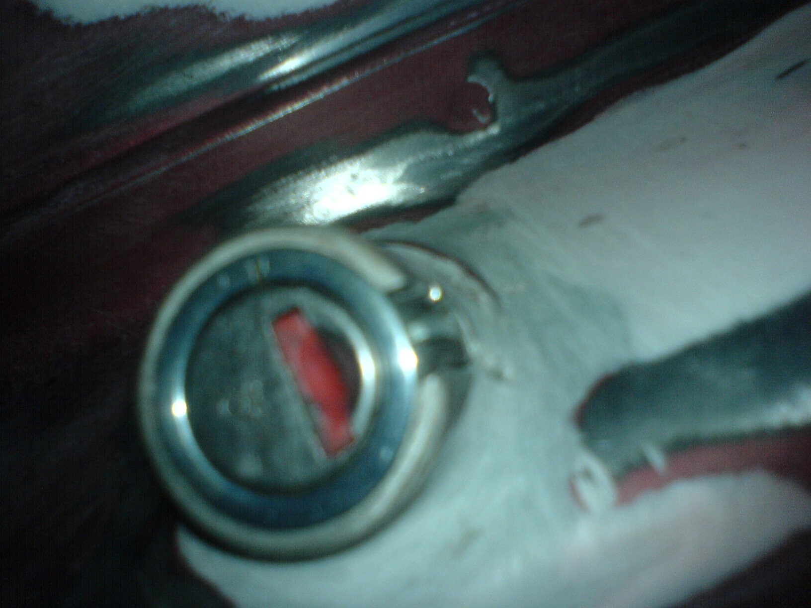

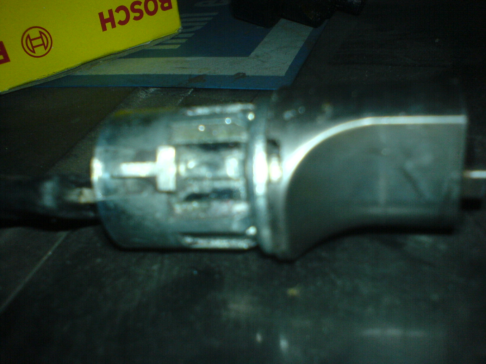

so hier die fotos :
ich hoff man erkennt was , denn die bilder sind vom handy:
so kurz is das jetzt.
man erkennt gut den einschnitt .
so sieht das schloss jetzt aus.
erst das blendengehäuse (gekürzt) dann die unterlegscheibe , die man von der andern seite mit dem lenkschlossbolzen einführt .
das is das ohne den Bolzen .
die unterlegscheibe sollte ungefähr den außenradius vom bolzen haben und den innenradius vom schließzylinder.
zudem muss die unlegscheibe an einer seite etwas schräg innen angeschliffen werden , da sonst der zylinder nicht einrasten kann mit dem pin.
so siehts eingebaut aus .
nochmal von unten/vorne das ganze.
so ich hoffe man versteht das jetzt so einigermaßen.

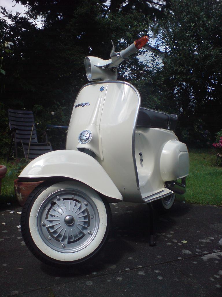

also entweder das :
oder so ne ähnliche die nen bissel grün mit drin hat. wird aber wahrscheinlich die auf dem bild.
hast du die neue kaskade schon gesehn ? naja wenns fertig ist ,wirds bestimmt gut aussehen.
