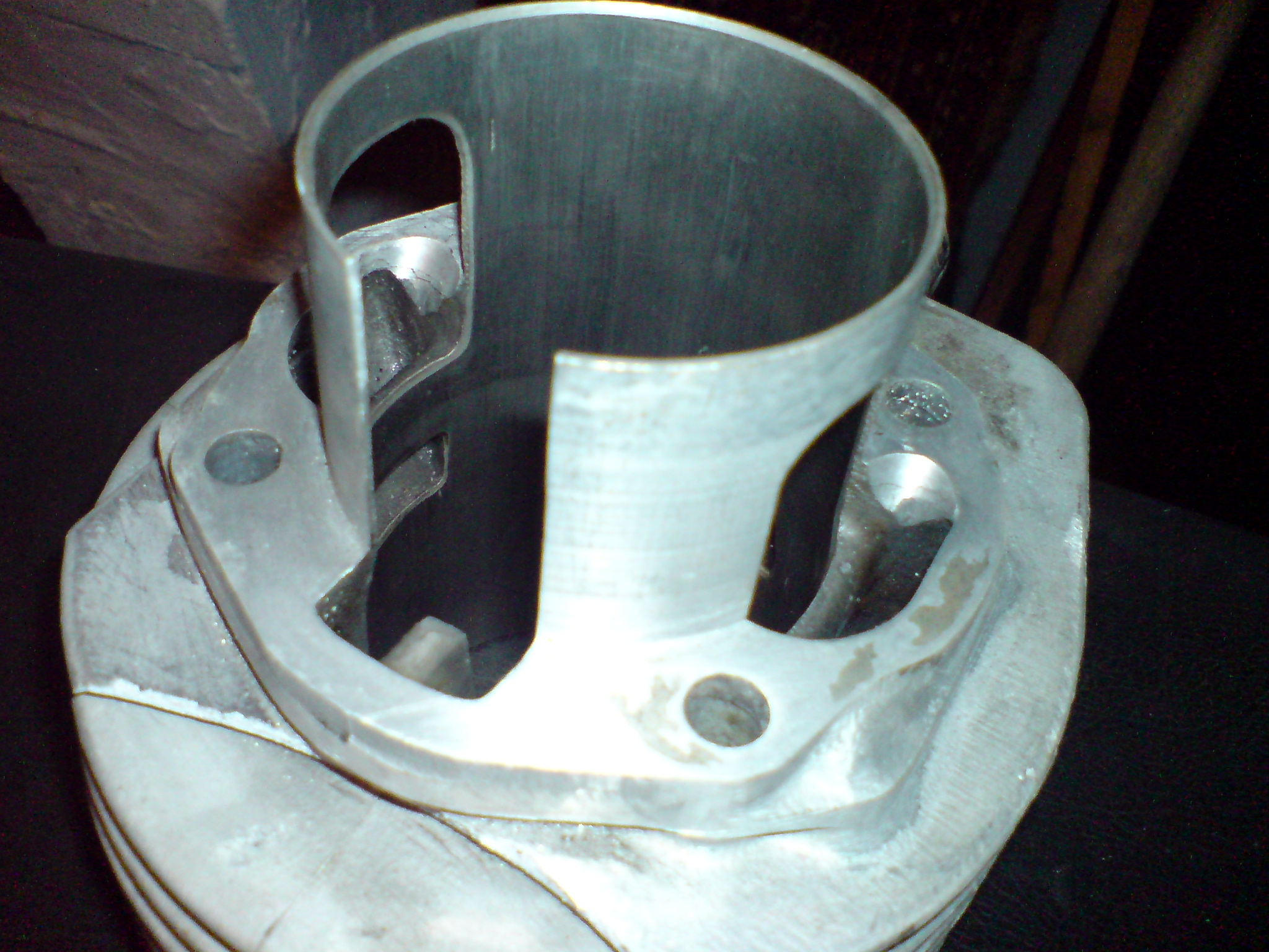

Stell mal Fotos rein, bzw. verlink es. Ich kann nähmlich überhaupt nichts sehen.

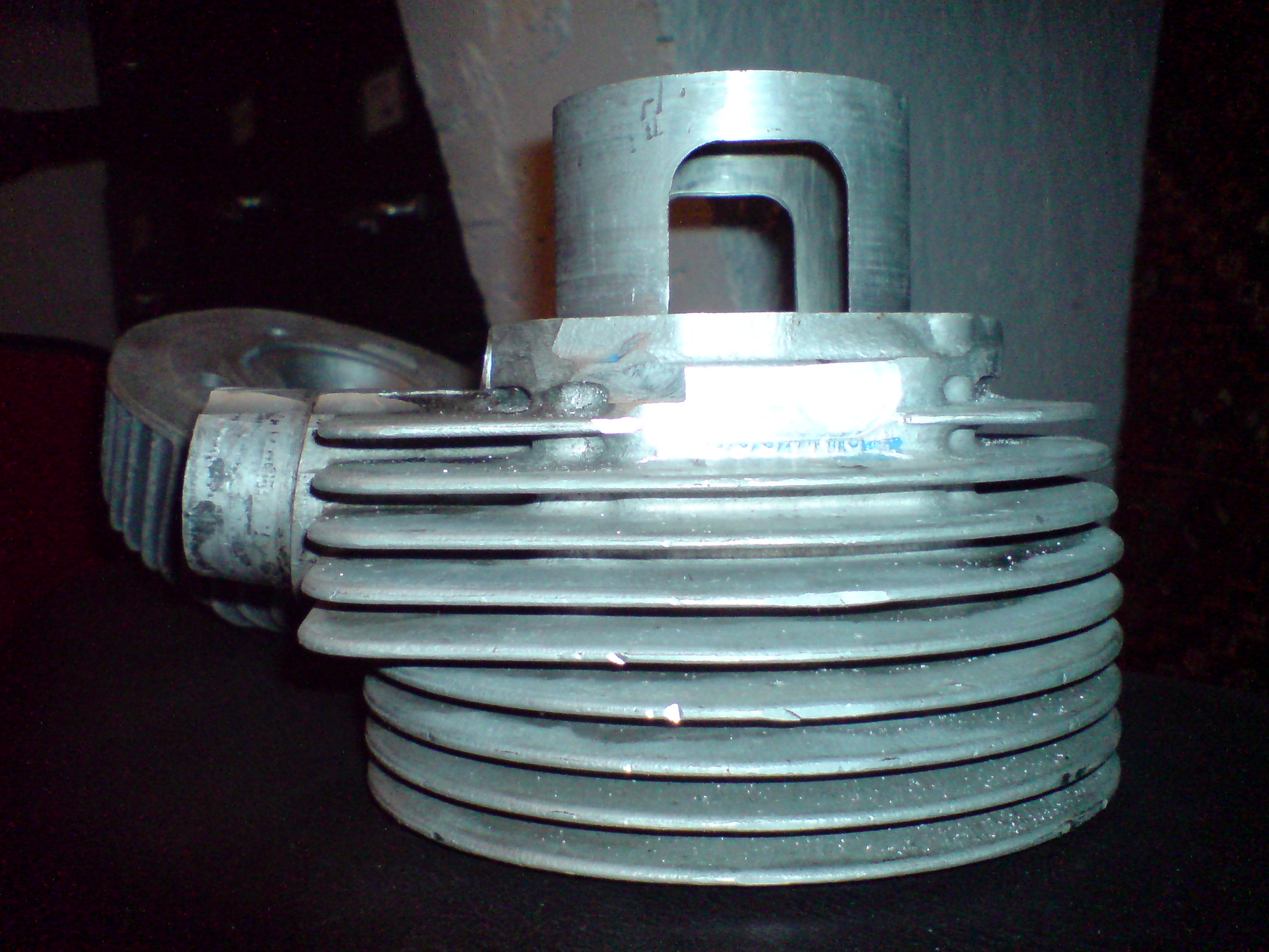

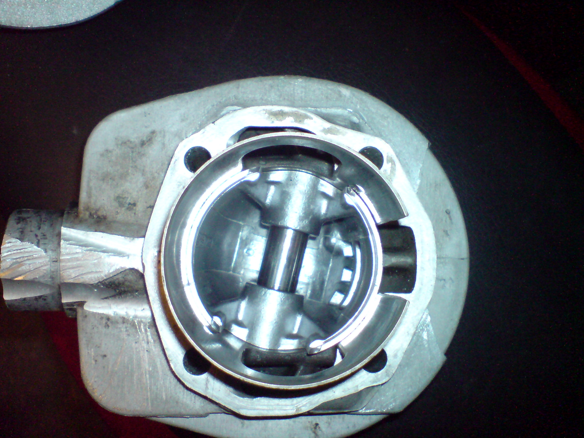

da,
also aufm Zyli steht auf jeden fall pinasco... nur der Kopf und der Kolben Olympia?? wie kann das laufen?

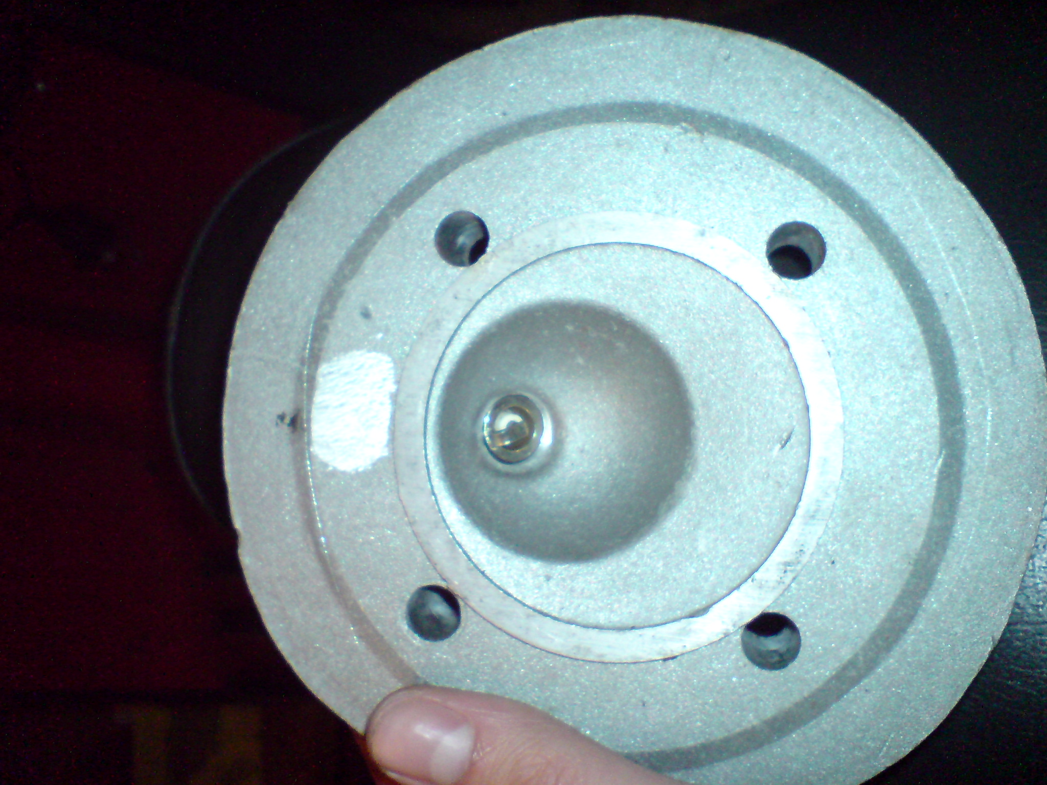

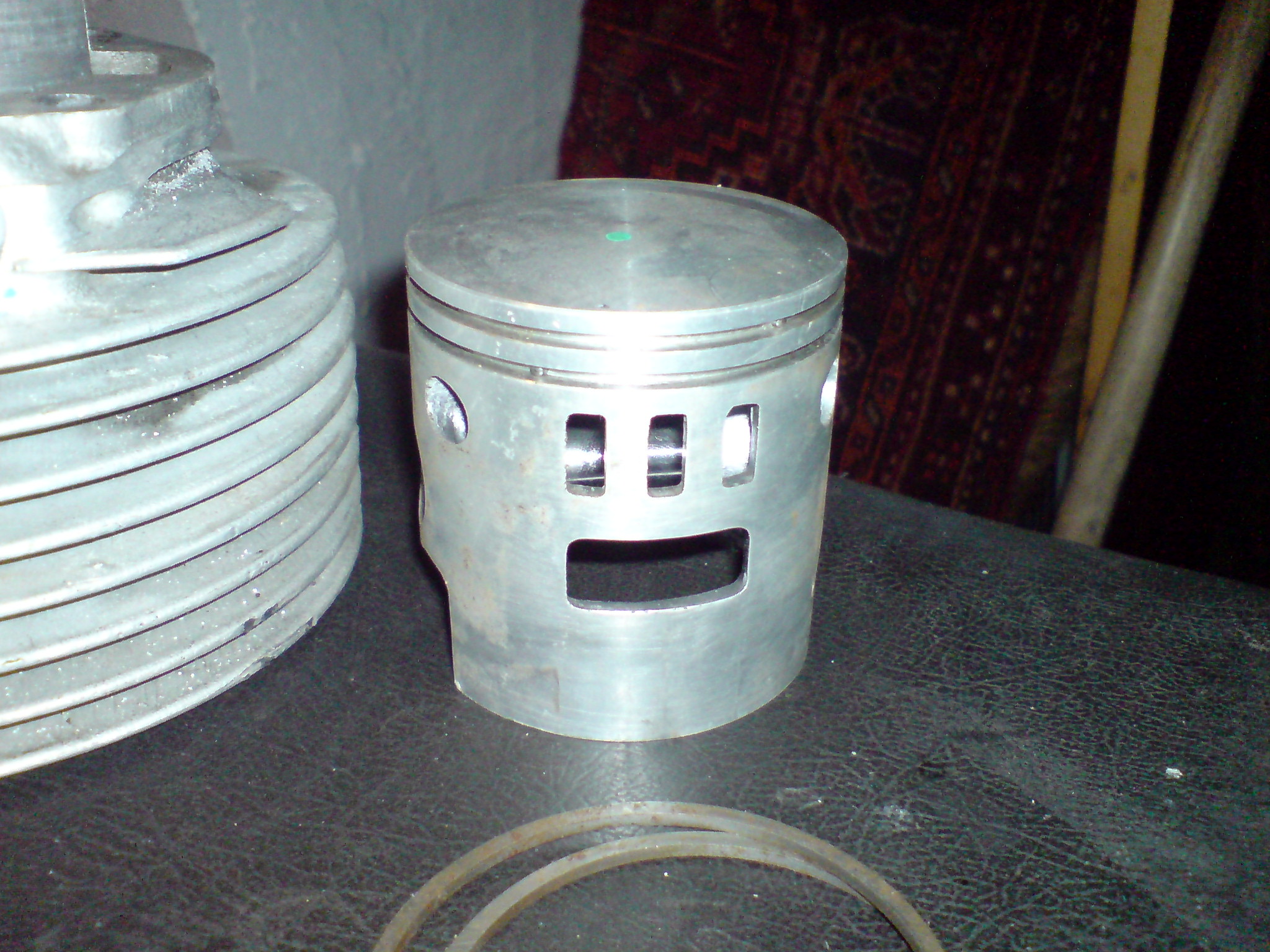

Der Zylinderkopf&Kolben sieht aus wie ein DR oder Olympia..
und jetzt die Masterfrage ob der scheiss zusammen laufen kann? Die Maße kommen fast hin.. Der Kolben flutsch schön..

Hatte den leider noch nicht, aber schau doch mal ob der Kolben alle Kanäle schön freigibt, die Ringpins nicht an der falschen Stelle sitzen etc..
Könnte ja sein, das Olympia die Kolben liefert. Bei Malossi sind die ja auch von Asso.
Edith will noch wissen, was dem Auslassstutzen zugestoßen ist?
Bearbeitet von bigbene
da,
Da hat aber schon wer ordneltich rumgedoktort, Zylinderfuß am Boostport aufgetrennt, Überströme größer gefräst. Sollte aber nix machen.

das mit den Pins & Ports check ich mal.
kann man das nicht an der höhe des Zylinderes festellen obs nen 125 oder nen 80 Satz ist-
---kein plan was mit dem Auslass passiert ist.. den hat auch jemand zum Trapez gemacht GG.
Habe auch so einen Zylinder gahabt!
Ist ein abgedrehter 177 Pinasco also ein 149! Den kannst Du mit einer Orig. 80 Welle fahren bringt aber nicht die Leistung da die unteren Ports nur minimal offen sind.
Habe eine 125 Rennwelle verbaut und eine 5mm Fußdichtung gebastelt! Dann rennt das Ding wie Sau!
