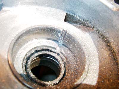

so...ich hab heute die hure rausgefräst! mal ein bild der zwischenbilanz! wenn der ring nur noch ganz hauch dünn ist, dann mit nem hartholz etc dazwischen nen klapps verpassen und plupp draussen! aber...ich hab 2 fräser geschrottet dabei! hatte nur noch billigscheisse da! :-Dlagerring.jpg
hab genau an der ölbohrung gefräst, weil man da ja dann bis in die kante kann! :-( nur so als tip, herr nachbar spark :-(
