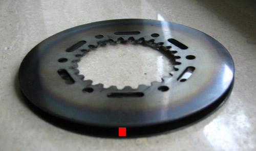

So Auflösung Klemmer Malossi 210:
Klemmergrund: Zündung auf 26° ???!! WHAT A SHAME! :-D:-D:-D
Kupplung trennte nach klemmer nicht mehr. Grund:
Zu schnelle neg. Beschleunigungskraft?... das haben die
Zwischenscheiben der Kulu-Beläge thermisch nicht gut verkraftet.
siehe Bild:
post-19032-1189260933.jpg :-D
Diese hatten sich dermaßen erhitzt, das sie sich total verbogen haben.
Kupplung ansonsten so gut wie neu...
Falschluft: zum Glück sind die Siri's dicht. Getriebeöl ohne Benzingeruch.
(Habe allerdings auch Vergaserwanne im Auge - wird nochmal geplant
dann ist der Vergaser auch absolut dicht.)
...ich fange an meine Blitzpistole zu lieben... werde ab jetzt mehr schiessen üben...
gr. roli :-D
