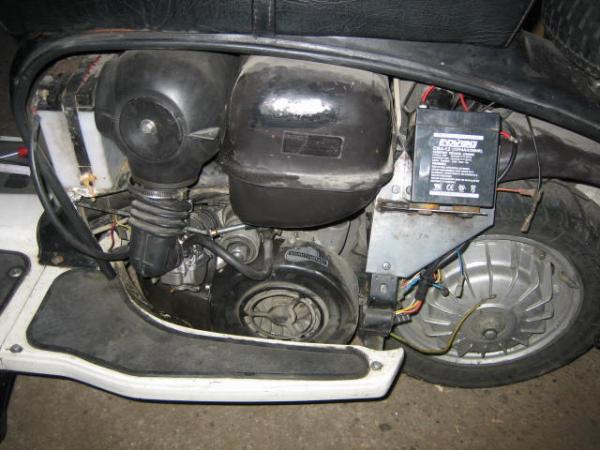

fragen über fragen bzgl. der doofen elektrik. aber immerhin, dank eurer hilfe, resultat heute...
gruss, stefan
