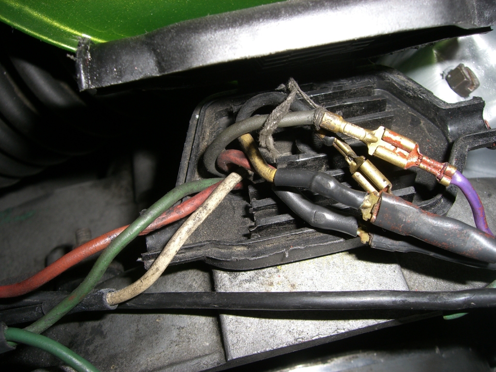

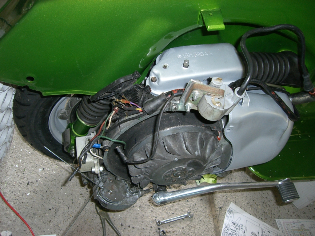

Tach bin grad dabei meine vom Lackierer gekommene 200er zusammenzuschrauben.
nur leider komm ich bei der Eliektrik am Motor nicht mehr weiter.
Ich hatte mir natürlich alles aufgeschrieben, aber nur um danach alle Aufzeichnungen wegzuwerfen!! :-D
Ich weiß nicht ob meine Konfiguration Original is, aber ich kanns mir nicht vorstellen.
Hier mal ein paar Fakten:

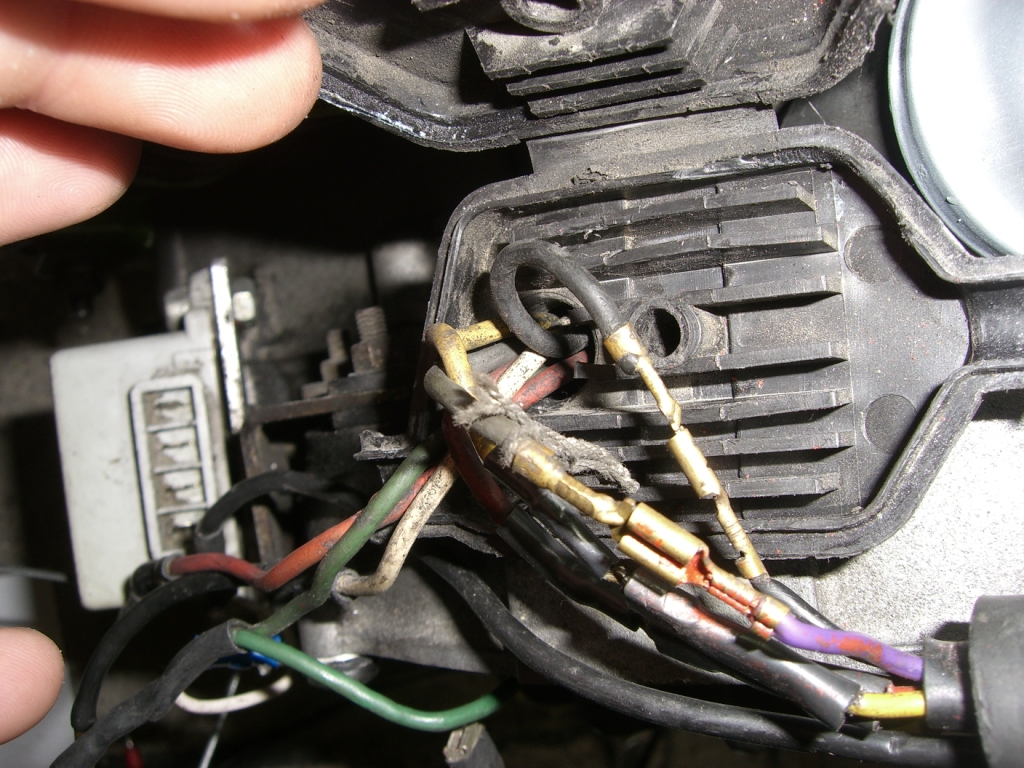

Vom Motor kommen:
1 grünes (Wobei vom Weibchen-Stecker, der vermutlich in die Zündbox gehört ein Zweites Kabel herausgeht, dass abgezwickt ist)
2 rote
1 weißes
1 schwarzes
1 graues (hat Edith noch gemeint)
1 gelbes
Von vorne kommen:
1 violettes
1 rotes
1 gelbes
1 schwarzes
1 grünes (wobei dieses auch abgezwickt ist)

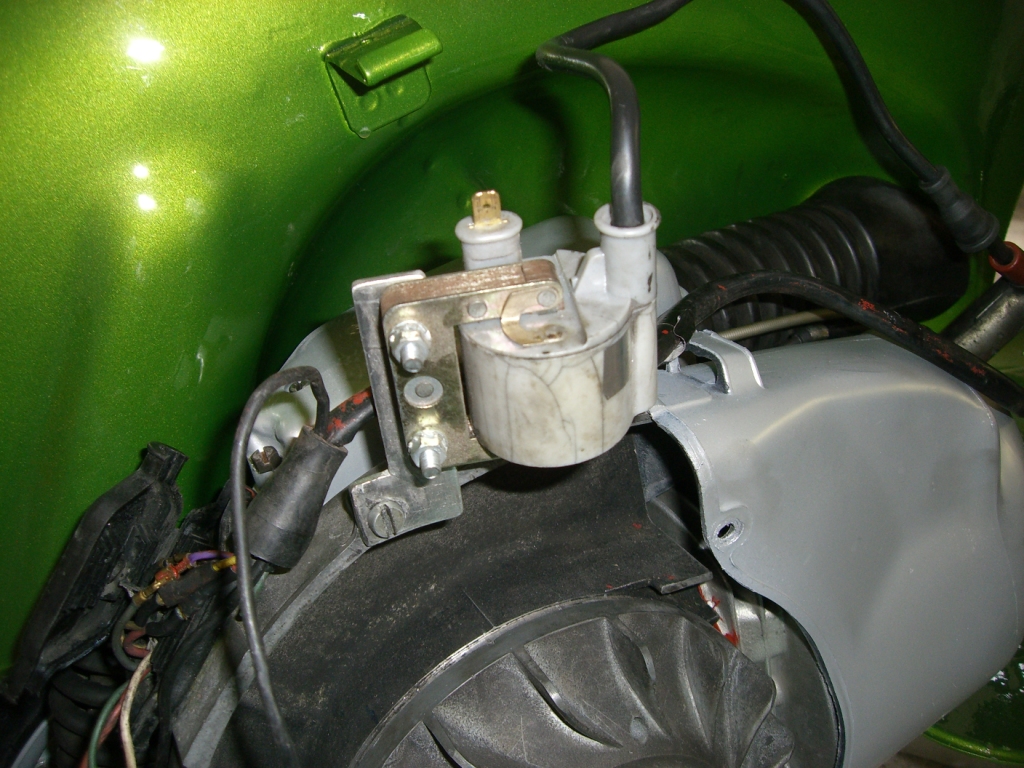

ein schwarzes hängt noch lose rum, ich vermute es muss an der Zündspule angeschlossen werden und von dort noch irgendwo hin. (vermutlich Zündbox) :-D

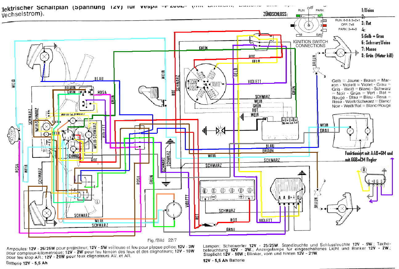

Einen entsprechenden Schaltplan für meine Konfiguration hab ich nicht gefunden. Fürs Zündschloss und die Scheinwerfer habe ich den unten angehängten Schaltplan genommen. Und zumindest Leuchtet der Scheinwerfer wenn ich auf "P" stelle. Blinker kann ich nicht testen, da ich keine mehr habe.

Schicke Konstruktion.

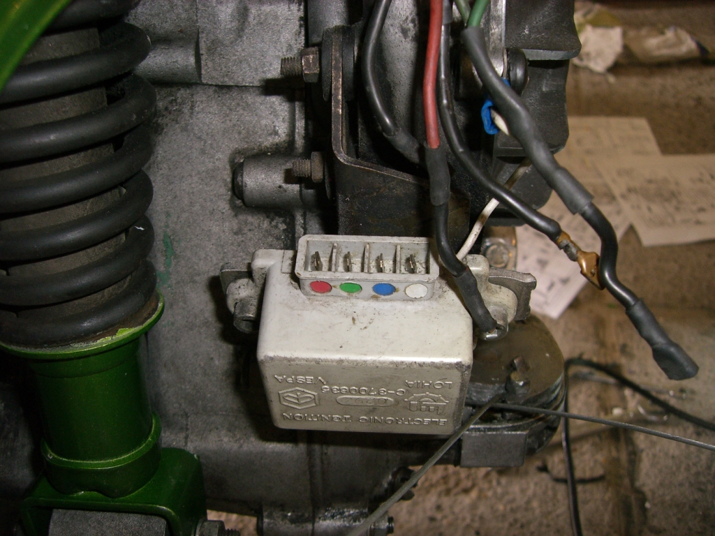

Ich könnte mir vorstellen, dass das Dir schon mit einer neuen Blackbox geholfen wäre.
Ich habe so eine Konstruktion noch nicht gesehen an einer PX. Ich es eine erste Baureihe?
deutsch? italienisch? Kontaktzündung? elektronische Zündung?
Aber auf jeden Fall eine schöne Farbe.
Greetings aus Hamburg!
Jetz läuft alles.
Keine Ahnung warum ich gestern keinen Funken hatte.
Werd aber trotzdem irgendwann mal auf die normale Zündbox umbauen, allein schon um die Fehlerquellen zu minimieren.

Wenn noch jmd günstig ne Blackbox abzugeben hat, bitte melden.

sieht aus wie umgefummelte LML Zündungsteile
Rita
Ja, ist indisch. Die Zündeinheit gab's mal bei SIP in den Neunzigern, sollte nen besseren Funken machen.....bringen tut das nix, denke ich bzw. habe ich damals festgestellt :-D ausser das man da irgendiwe rumpfuschen muss um das anzubringen :-D .....
