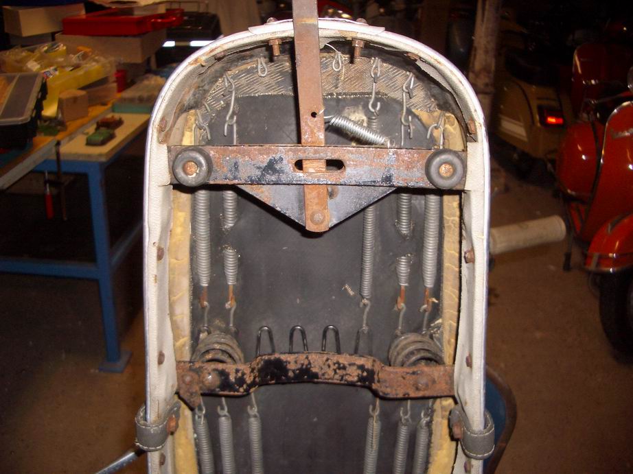

Die Sitzbank lässt sich nicht verschließen, der Verschluss und das Gegenstück an der Sitzbank liegen ca. 7 cm auseinander, vielleicht hat kann mir ja jemand Bilder von seiner Sitzbank und dem Sitzbankverschluss zukommen lassen.

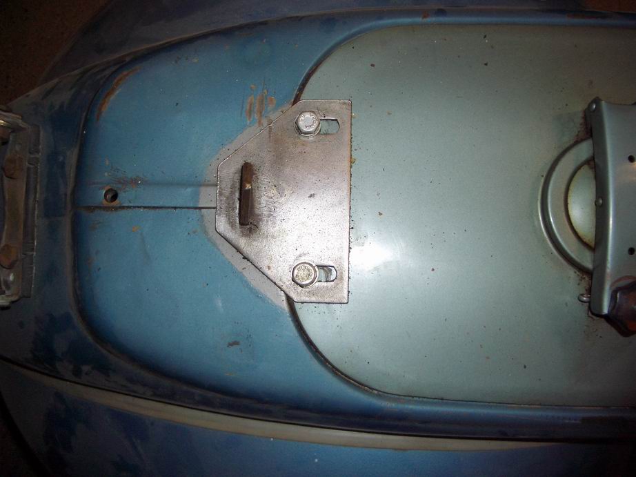

Prinzipiell passt schon ein PX alt Tank. Der T4 Tank ist oben rum aber schmaler, so dass er in die Ausbuchtung der Karosse passt.
Man müsste aber bei einem PX Tank das überstehende Blech wegschneiden, dann müsst´s passen.
Sitzbank ist original von Denfeld.
So sieht dasbei der T4 original aus. Aber auch eine PX Sitzbank etc. würde mit entsprechendem Zapfen hinten passen.

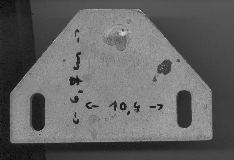

Super vielen Dank, stelle gerade fest, ich habe ich habe genau dieselbe Sitzbank, nur das Gegenstück am Tank fehlt, kannst du mir evtl. Bilder bzw. die Maße des Gegenstücks schicken, wäre echt klasse?

Die Sitzbankhalterung für die T4 ist 10,4 x 6,4 cm groß. Ist aus ca. 4 mm Metall gefertigt. Gesamthöhe des Zapfens ca. 3cm, Breite 3 cm. Etwa 1,5 cm von der Aussenkante befestigt. Der Rest müsste sich eigentlich aus den Scans ergeben.
