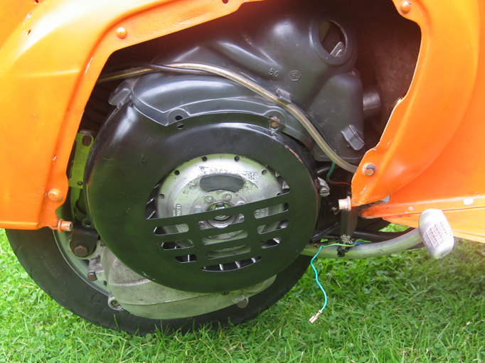

@derdude: kannst du evtl. mal ein bild von deinem lüra machen!? -zum vergleich, ob ich vielleicht auch glück hab mit einem von meinen...
hab da nämlich ein paar sehr leichte originallüfterräder für kontaktzündung, weswegen ich eigentlich bisher nicht auf elktronische zündung umrüsten wollte...
@edit: kurbelwellenkonus und lüfterrad müssen halt zusammenpassen... es gibt pk räder mit 19mm konus - die passen auf v50, sind aber selten(er) zu finden!

@kriegy:
Hab leider grad nur eins mit Abdeckung drauf, kann aber bei Bedarf morgen mal ein besseres machen. aber wie bluebaron schon schreibt: es wird wohl das 4-Blinker Dingens (ducati) sein..
@kriegy:
wäre ja auch zu schön gewesen! :-D:-D
und ich dacht schon, ich könnt auf ele-zündung umrüsten und mein altes polrad weiterverwenden...
naja, bleibts halt bei 6V und kontakt! :cheers:
die edith haut mich grad und sagt, ich soll mich gefälligst noch artig für das bild bedanken! :-D:-D
