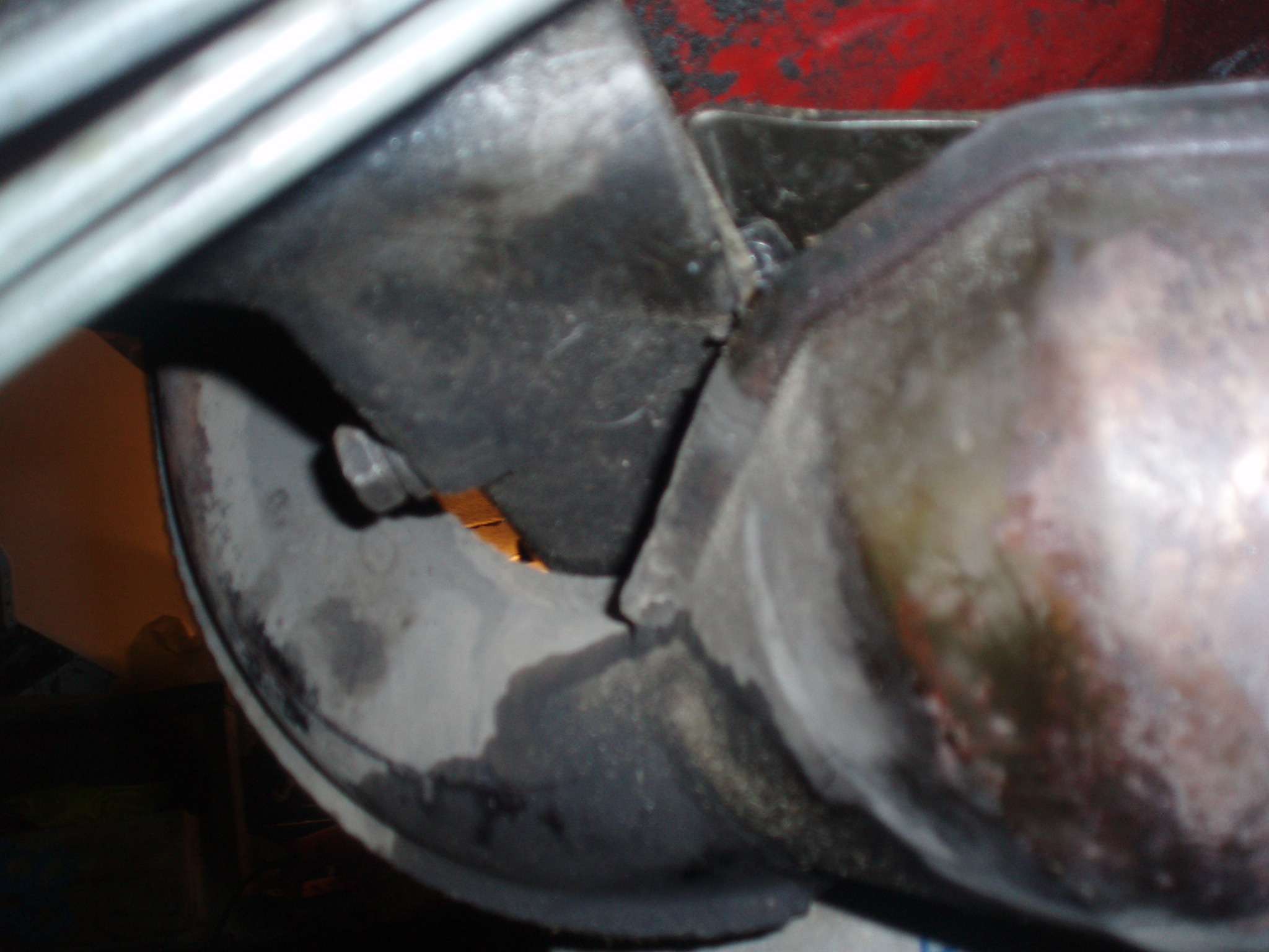

servus...ich hab den auspuff hier bei mir daheim rumliegen, nur ist jetzt die frage ob ich den überhaupt montieren kann ???
und zwar hier an dem mit 2 gekennzeichnetem kreis...das ist ein blech mit bohrung!!!aber ein schräges blech dahinter geschweißt, also kann ich den auspuff nicht an der für ihn vorgesehenen stelle dranmachen oder???weil das schräge blech im weg ist??!!
hat viell. jemand auch so ein auspuff dran und kann mir weiterhelfen??
Und auf der anderen Seite ist, zumindest bei der PK, eine Mutter in die du die Schraube schraubst. Beim Leovinci ist diese in dem von dir mit 2 bezeichneten Teil. Die Lasche auf dem letzten Bild fehlt halt.
Jetzt wo du`s sachst. Das auf dem letzten Bild ist klar nen v50 Pott. Da hätteste ruhig was von erwähnen können, dass du den auf die v50 bauen willst, lieber marcos...
ich wollt den nicht auf ne v50 bauen, war nur ein beispielbild weil ich kein anderes hatte....aber ich hab das nicht gewußt dass die pk ne mulde hat für den auspuff..!!!
auf jeden fall hab ichs jetzt gecheckt und der auspuff sitzt wie ne 1 auf meiner pk...
