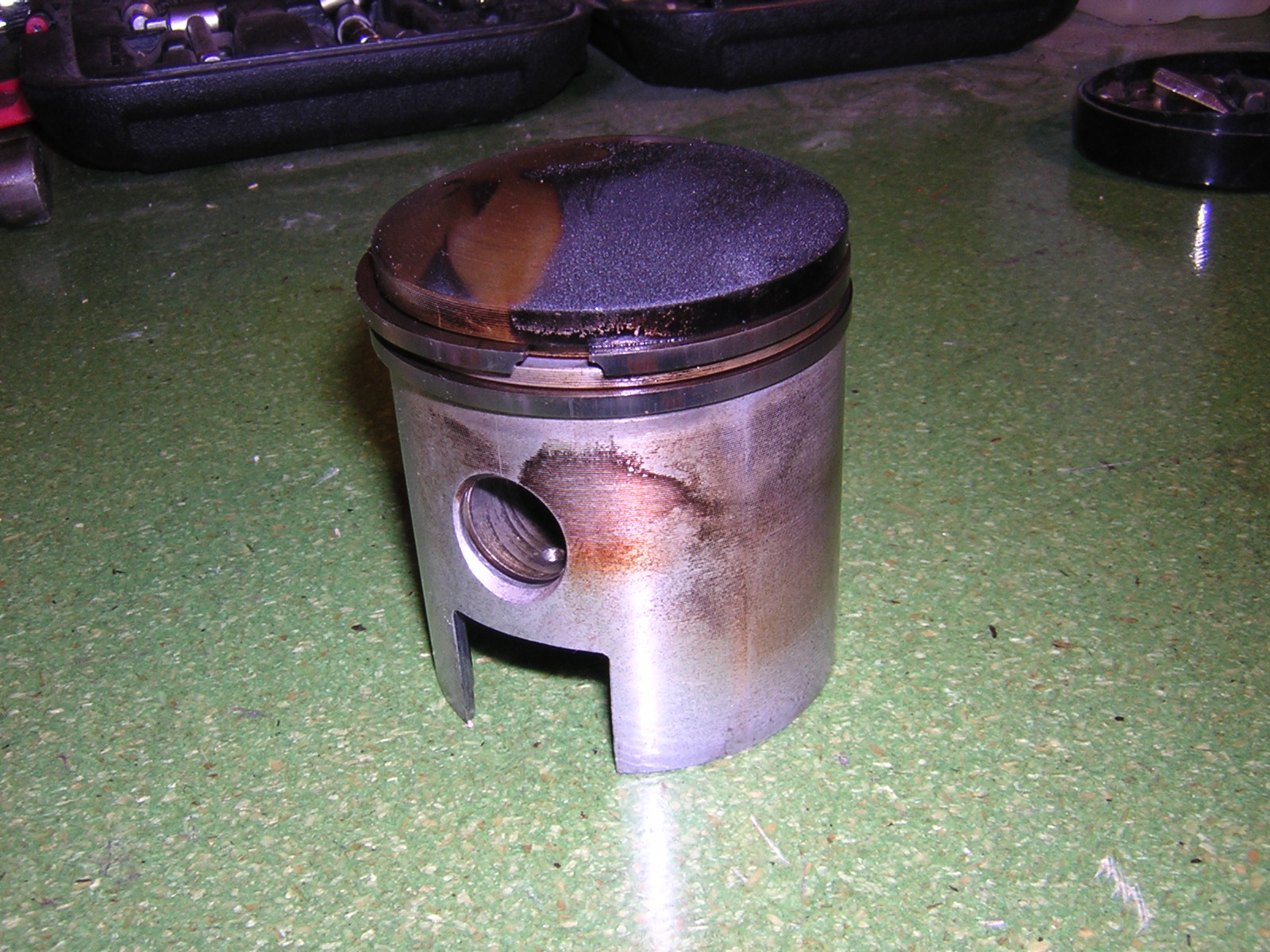

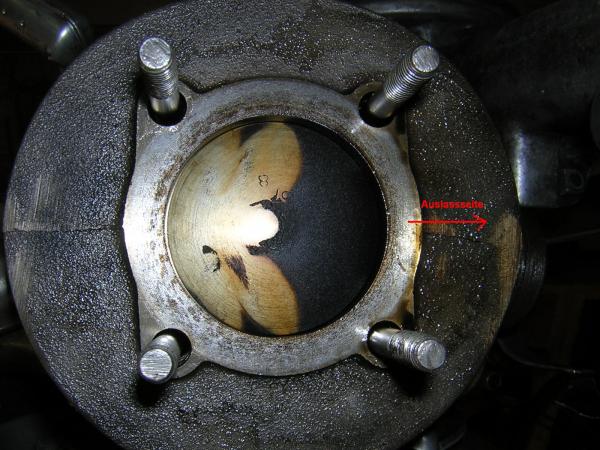

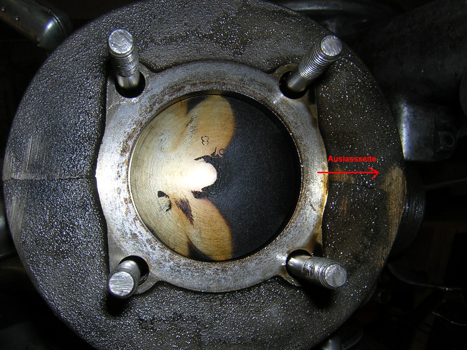

  3. in Sachen Kolbenbild bin ich noch ein Anfänger. Kannst Du mir erklähren wesshalb die Ablagerungen nur in der unteren Hälfte sind. Und was verstehst Du unter blowby?
  4. Mein Kolben sieht irgendwie beschissen aus. Was meint ihr dazu? Zu sagen ist noch, dass ich plötzlich mitten in der Fahrt dieses Geräusch hatte wie wenn ein Stein gegen die Karosserie schlägt. Könnte evtl. Fehlzündungen vorliegen. Unter dem Kolben hat es schon verrusste Stellen. Ebenso auch an den Kolbenwänden. Kann mir jemand weiterhelfen? dani

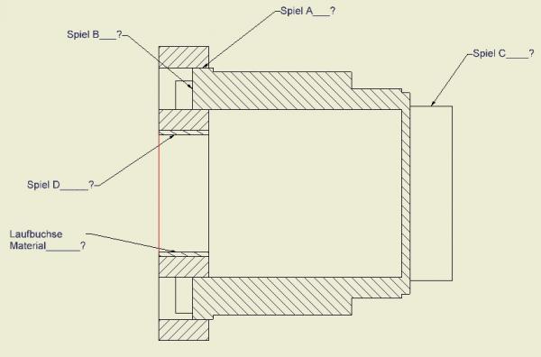

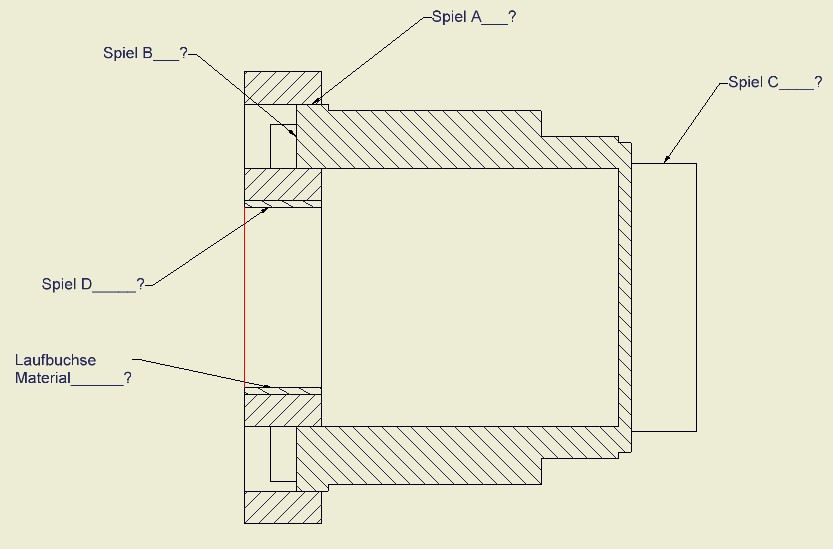

  13. Das mit der Laufbuchse tönt gut. Machst Du die Buchse zwischen dem Mitnehmersegment und der Glocke rein? Hab mal eine Zeichnung gemacht. Kannst Du mir mal helfen mit den Spielabmessungen. Ich möchte mich dann gleich morgen ans Herstellen machen. Messing müsste warscheindlich das beste Material sein oder? Die Lagerbuchse zwischen Mitnehmersegment und Achse müsste ich warscheindlich auch ersetzten. Hat einige Rillen drin. Hätte noch ein Lagerbronzestange von der Pleuelbuchse da. Hoffe die beiliegende Skizze hilft.
