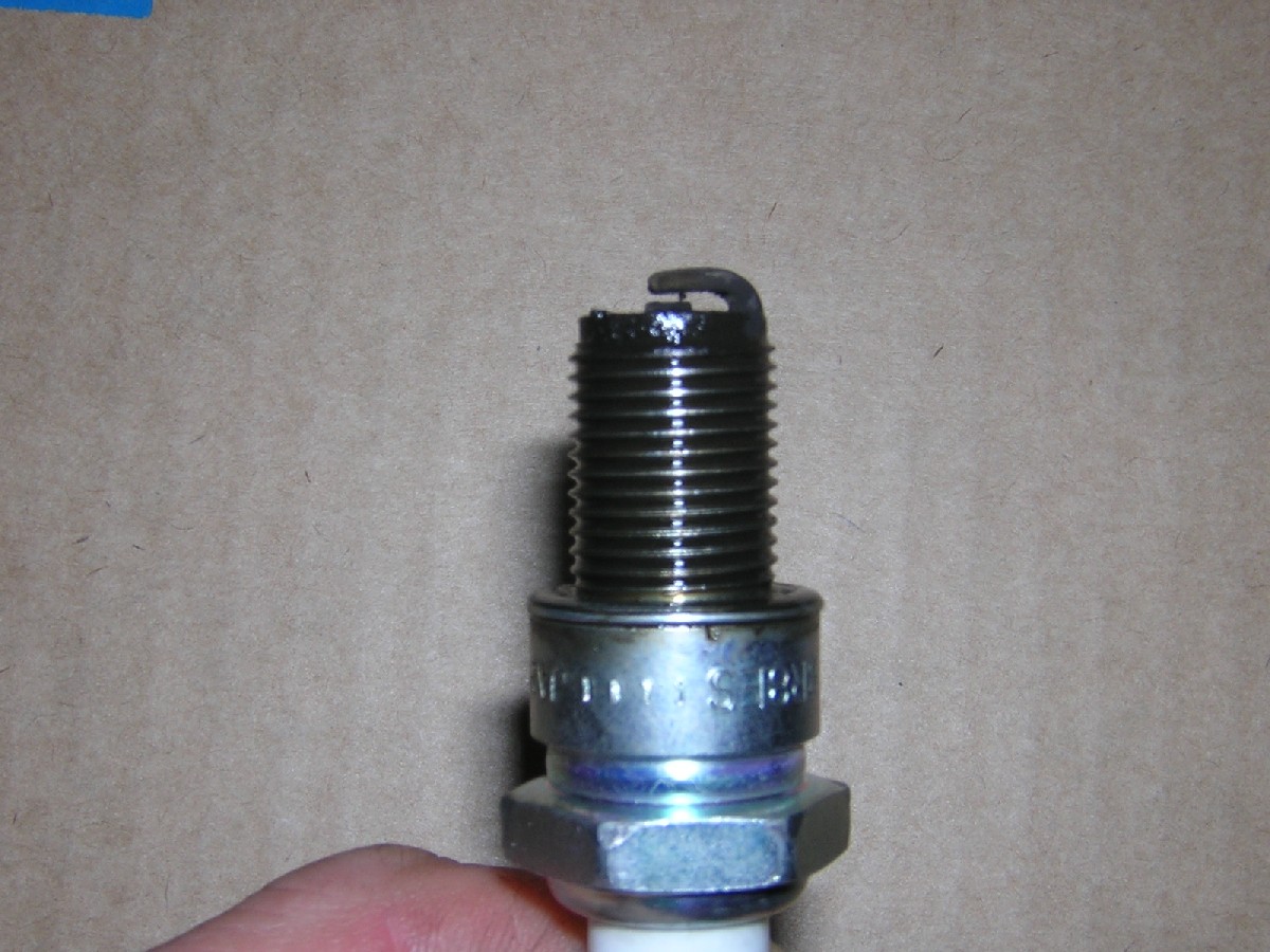

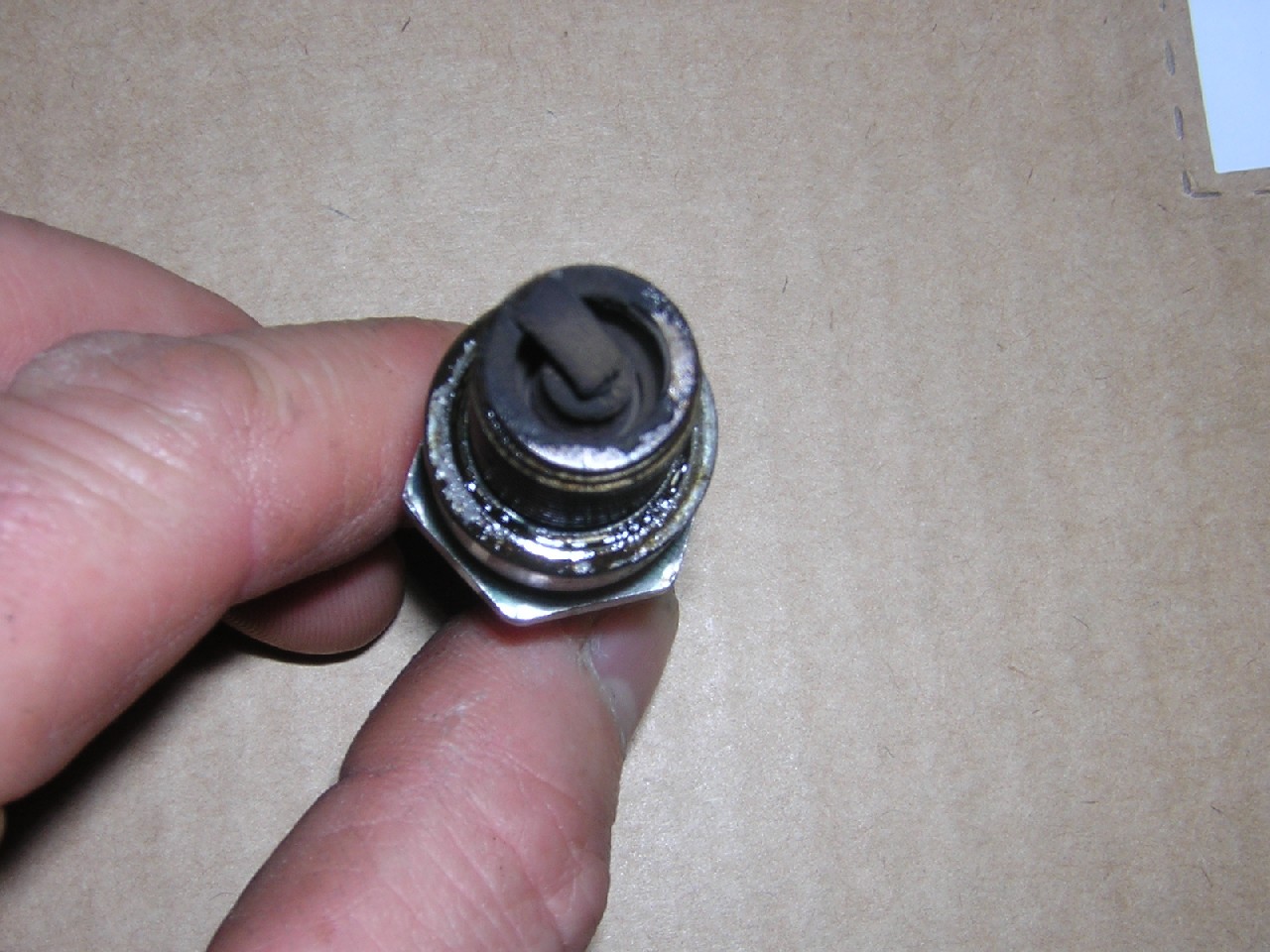

GS Kolbenklemmer nach Auspuffwechsel
danang antwortete auf danang's Thema in Vespa Rally, Sprint, VNA, VNB, VBB, V125, etc.
Lacknase hat schon recht anfänglich hatte ich etliche Probleme mit dem Motor. Ab 60km schepperndes Geräusch. Habe festgestellt, dass ein Teil davon vom Puff herkommt. Desshalb der Wechsel Allerdings ist das Geräusch beim neuen wieder aufgetrehten. Gibt es noch zu sagen, dass ich jetzt fast 2000 km ohne Probleme gefahren bin (aber eben nur mit Geschwindigkeiten bis max 60-70km). -
Hab noch nicht probiert zur drehen nach dem Abkühlen. Ich werd heute abend oder morgen mal aufmachen. -
Habe gestern einen anderen Auspuff an meine GS VS5T montiert. Und heute dies: nach ca. 5km fahrt plötzlich Kolbenklemmer. Muss ja wohl an dem Auspuff liegen. Es ist ein gebrauchter original Puff den ich übers ebay ersteigert habe. Hat jemand von Euch schon ähndliche Erfahrungen gemacht. Wie kriegt man den Kolben wieder frei? Was muss alles gewechselt werden? Bin für alle Hilfe dankbar.

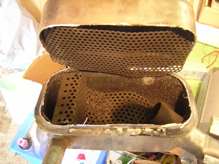

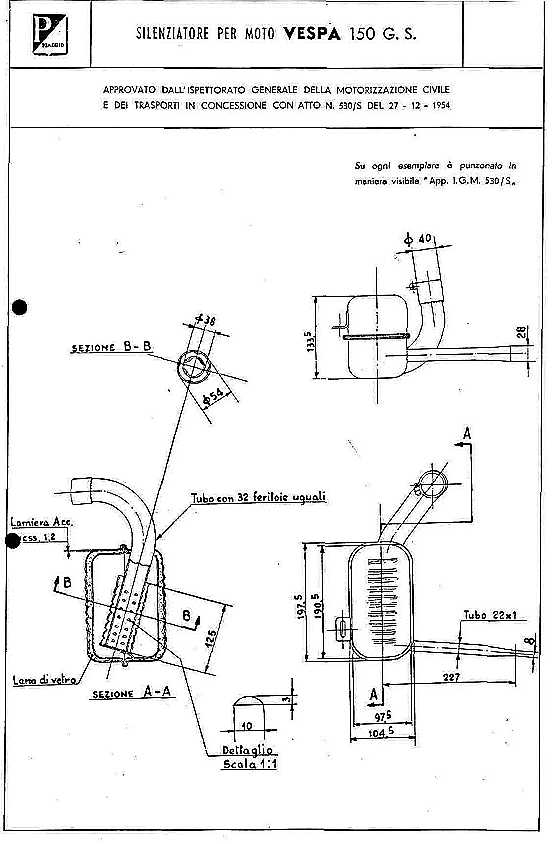

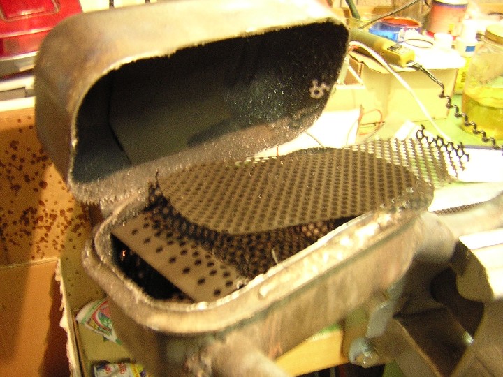

Hallo Lacknase, die Dämmaterialien, waren das so Stahlwollenähnliche Einlagen unter dem Lochblech? Oder wie muss ich mir das vorstellen. Mit dem Reparieren hast du schon recht. Ich danchte mir einfach mal die Bleche festschweissen. Wenn allerdings noch Dämmaterialien rein müssen sieht das schon anders aus. Hast Du mir einen Typ wo man einen guten repro. bekommt. Meinst Du diese Skizze? Scheint so als ob da Material um den Lochzylinder gewickelt ist. -
GS Auspuff von innen
das Ding auf dem Foto will ich auch nicht reparieren. Es geht mehr um den Auspuff den ich grad an der GS habe. Da der auch rasselt hab ich mir halt vorgestellt, dass er auch so lochbleche hat die losgekommen sind. Hat jemand eine Foto oder Zeichnung wie er original aussehen müsste? Und gab es Unterschiede zwischen ital und deutschen Versionen? -
schweissen oder gibts sonst noch tricks??? -
Hallo, mein alter Auspuff (GS3) machte zuviel Lärm. Also hab ich ihn ausgetauscht. Der neue macht aber ähnliche Geräusche. Also alter Auspuff mal aufgesägt. Das obere Gitterblech war ganz lose und hat warscheindlich die Geräusche verursacht. Hat jemand von Euch schon mal den Auspuff offen gehabt und rep. Gibt es unterschiede bei den GS Auspuffen? Ich hab mind. eine Zeichung eines Auspuffes der etwas anders aussieht. Ich bin mir am überlegen ob ich den zweiten Auspuff auch aufmachen und rep. soll.
