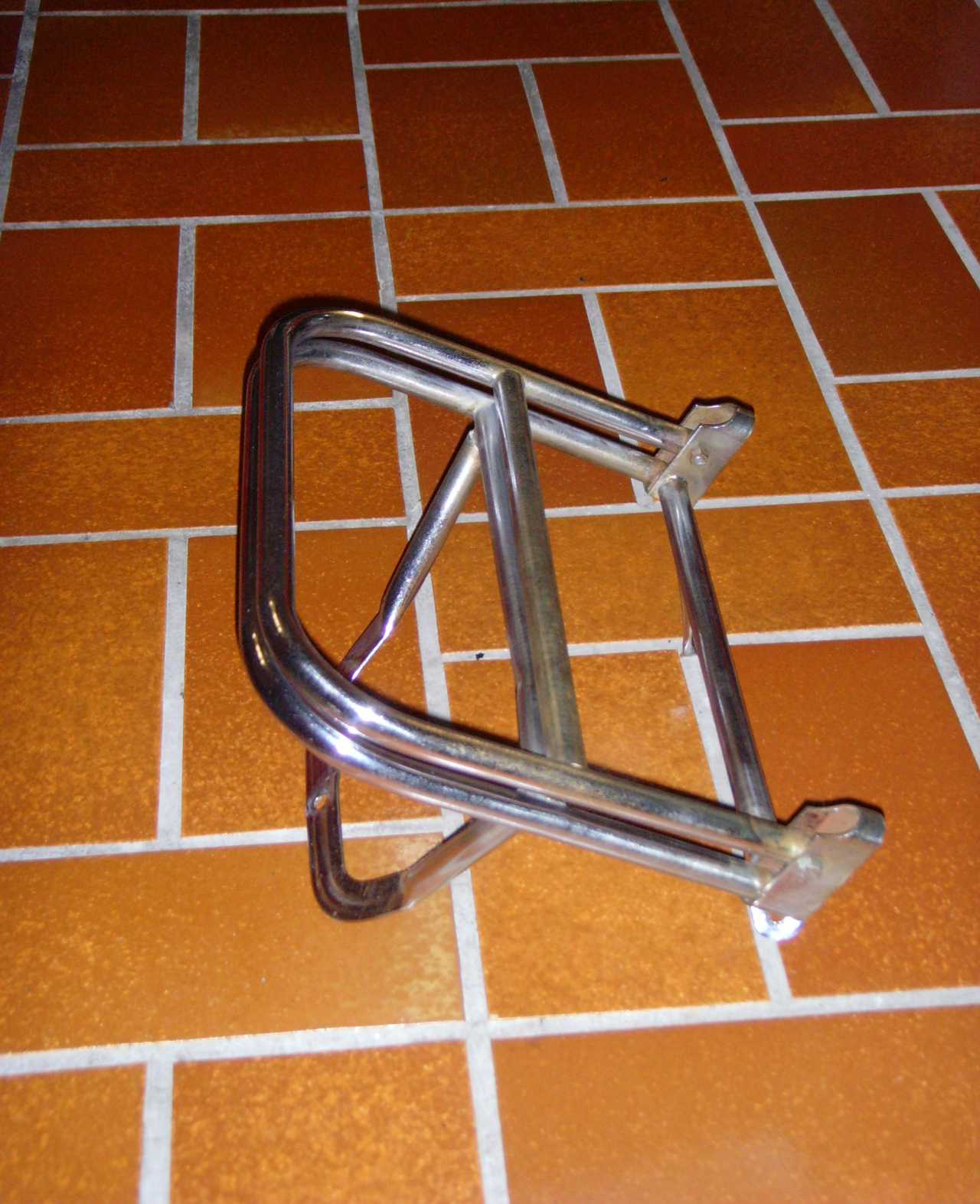

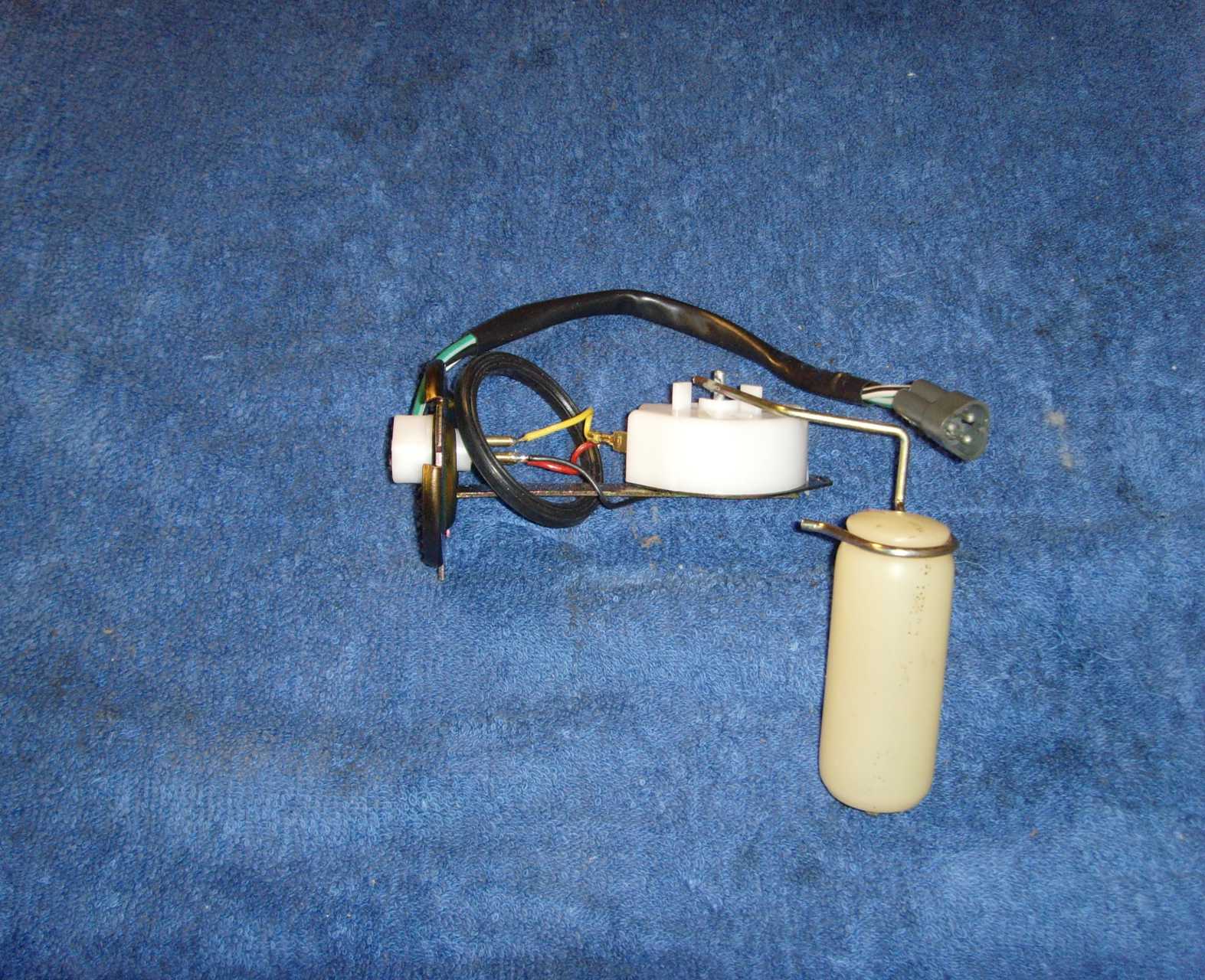

  1. ...für vorne und hinten ohne ABS. Wo bekomme ich die her (außer vom Piaggio Händler)? Für Tips wäre ich dankbar.

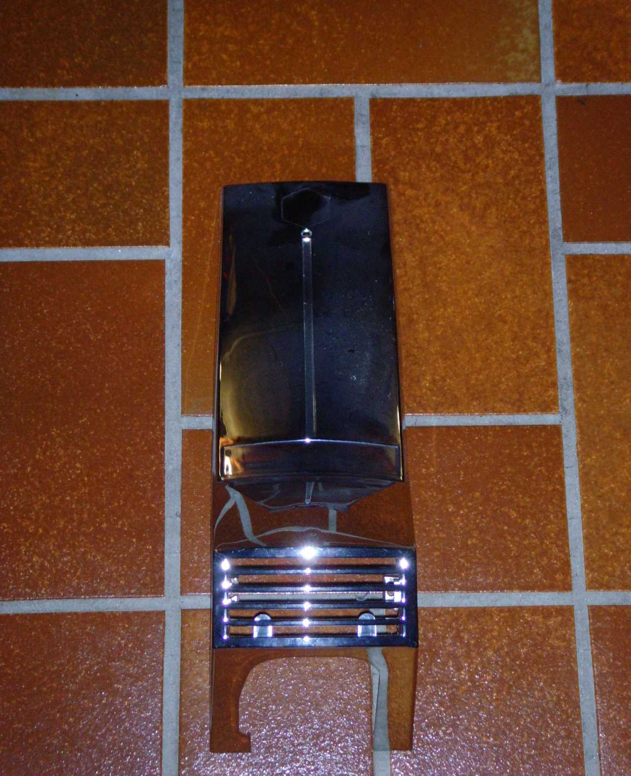

  3. Habe meine Werkstatt aufgeräumt und einige schöne Dinge gefunden: Alle Preise inkl. Versandkosten PK/S Chromkaskade, neu 25 Euro PX alt Chromkaskade, neu 25 Euro verkauft PX Sturzbügelset mit allen Befestigungsteilen, neu 55 Euro Rally/Sprint Gepäckträger, gebraucht mit Patina 25 Euro Rally/Sprint Stoßstange, neu 20 Euro Zylinderkopf PX 200 mit USA Prägung, neu 40 Euro Tankgeber Metall, vermutlich PX, neu 25 Euro Bei weiteren Fragen einfach melden.

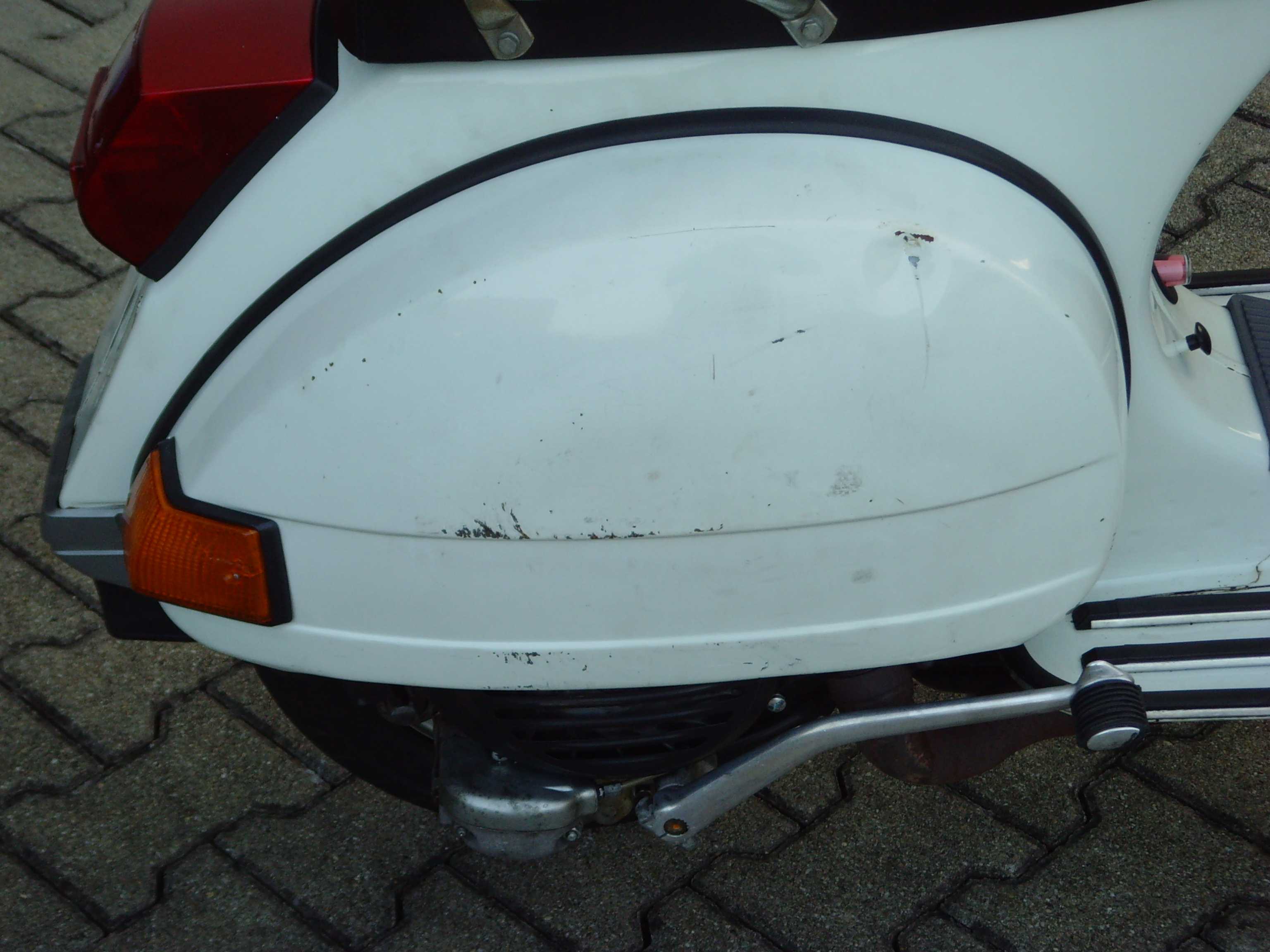

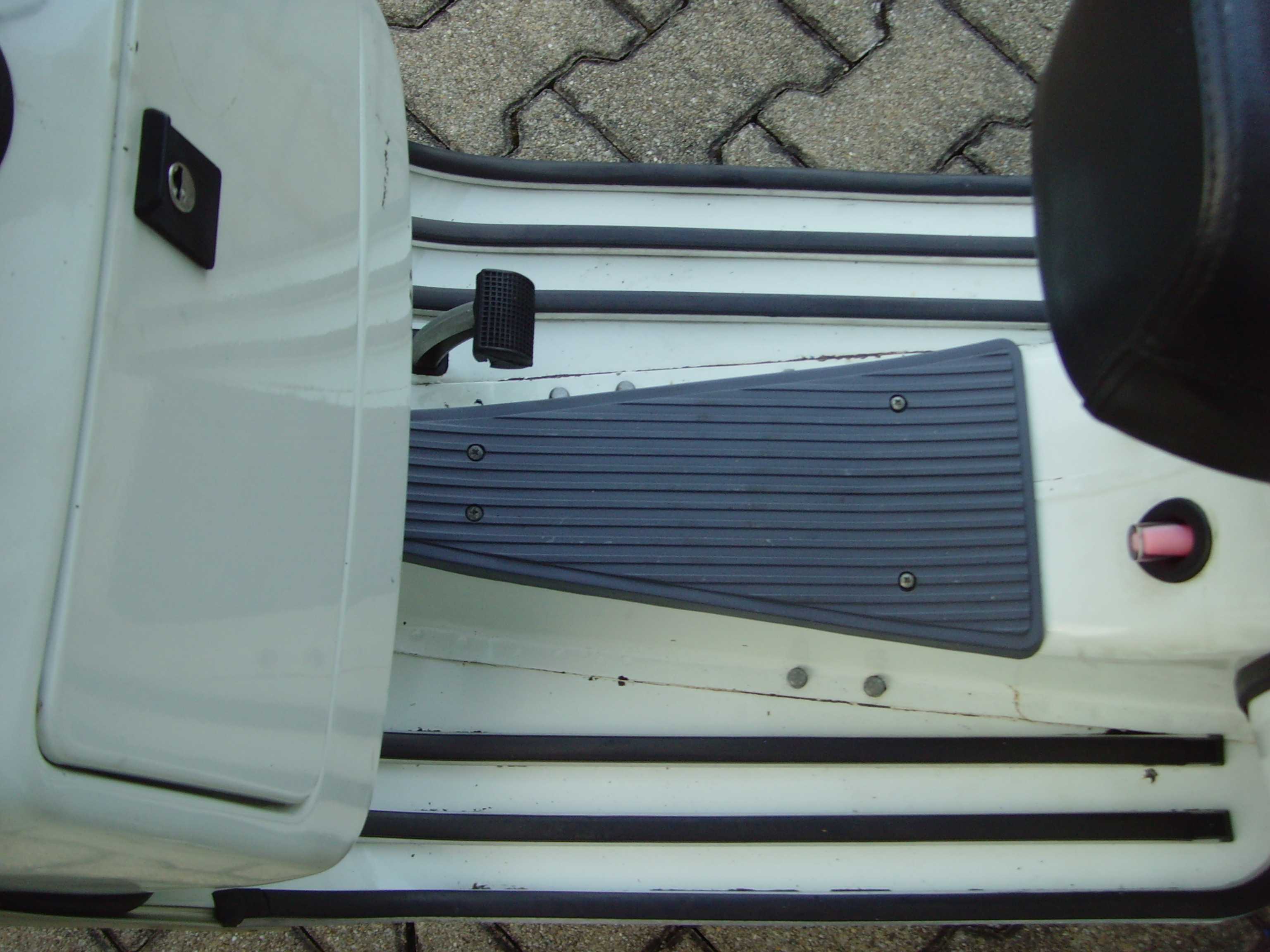

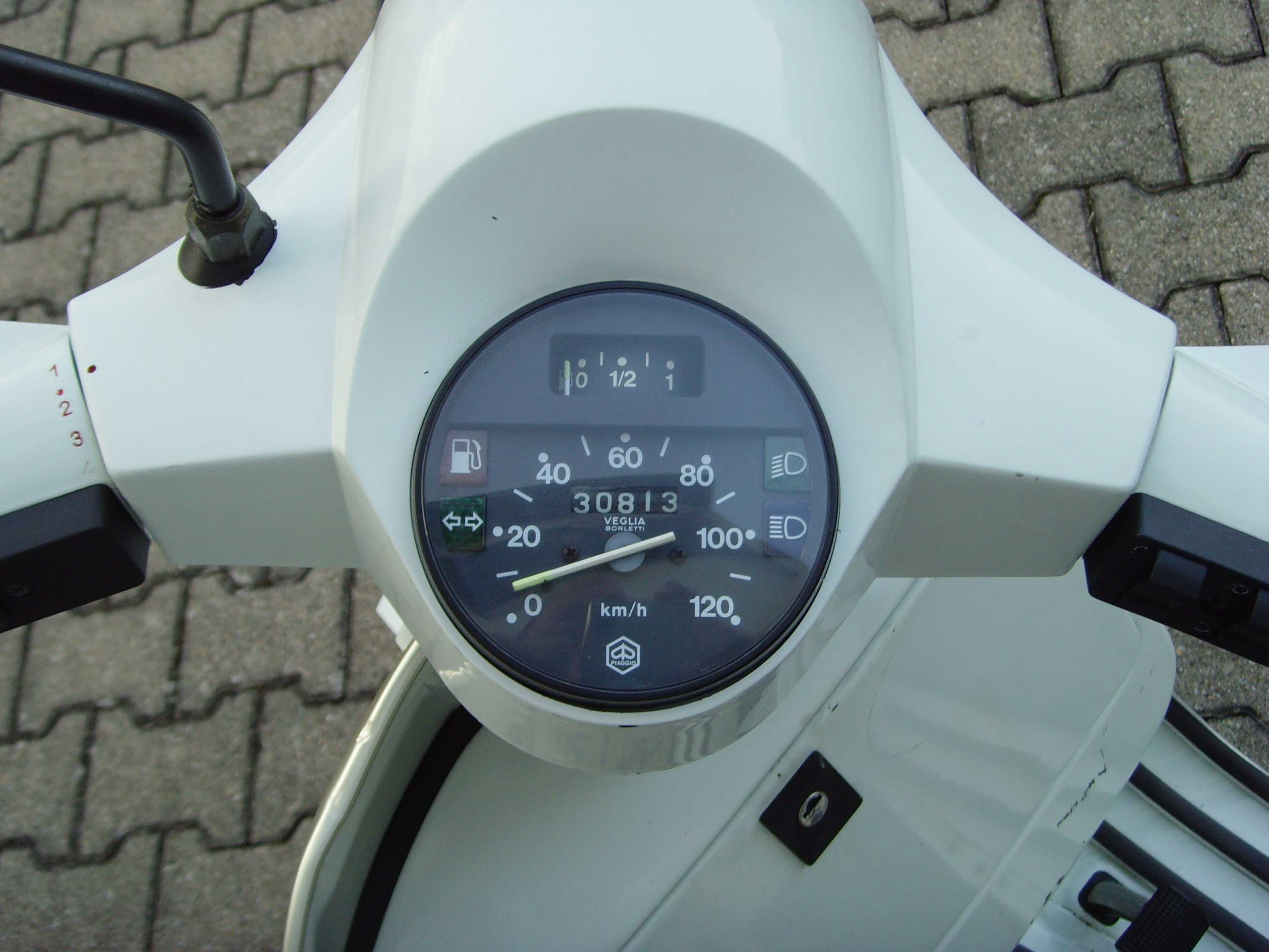

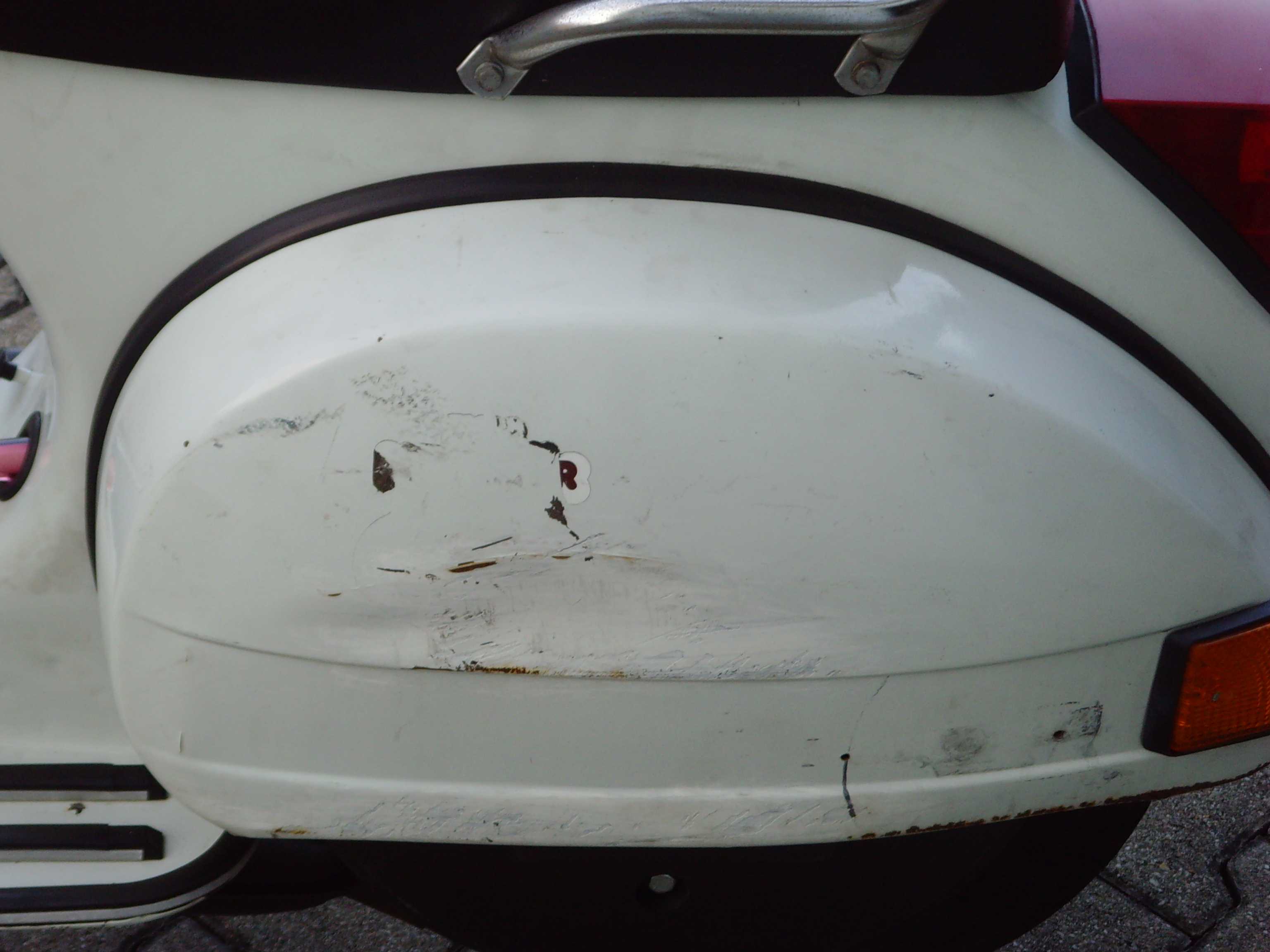

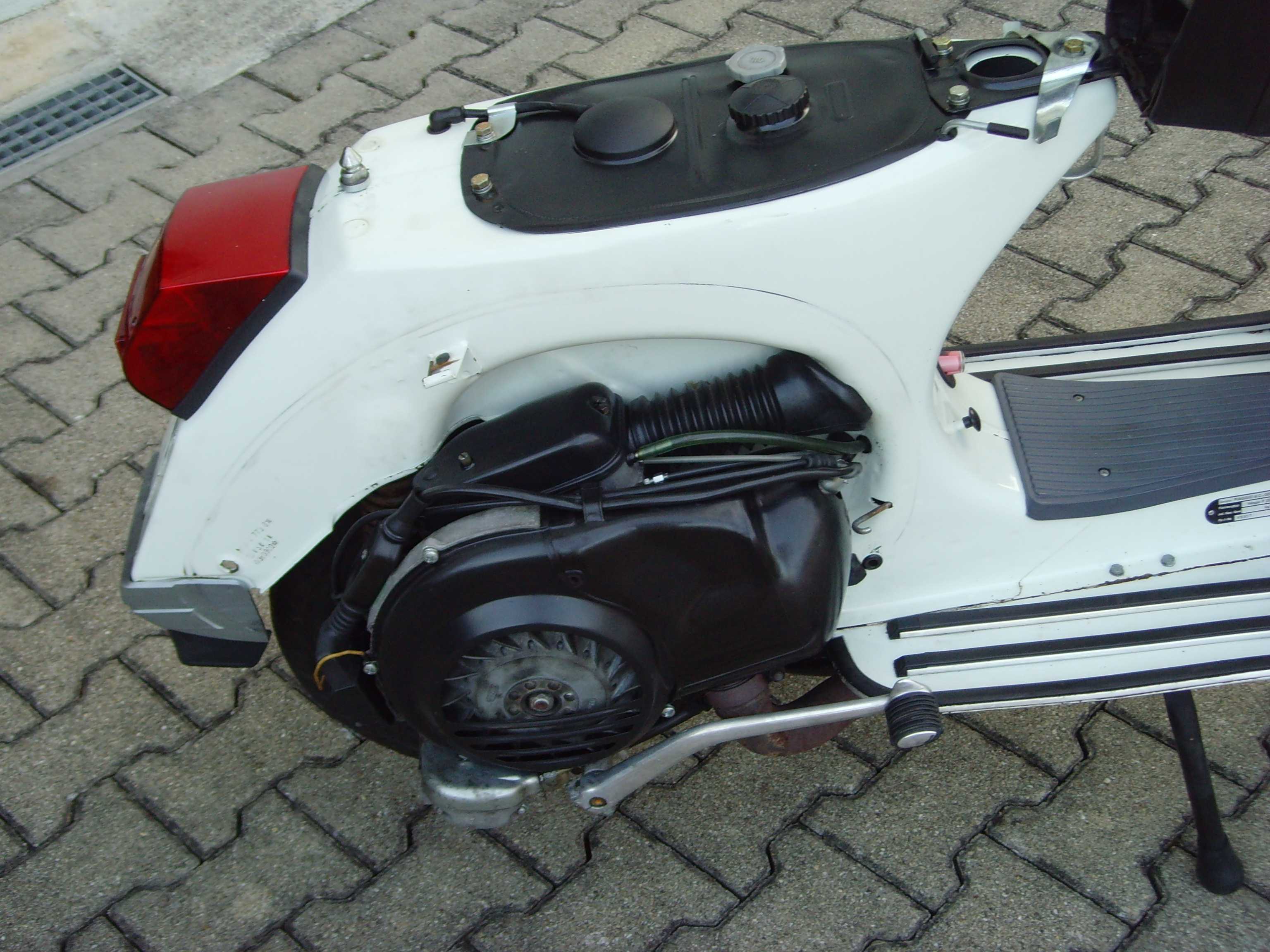

  20. Roller ist noch zu haben.
